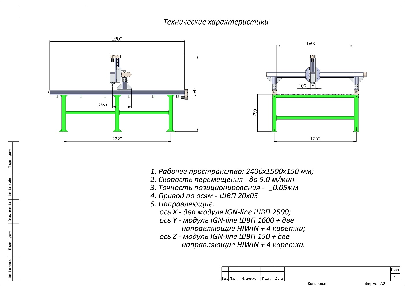

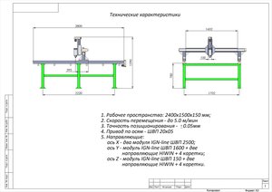

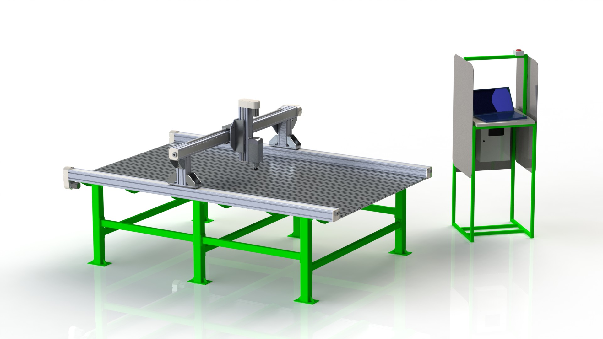

Принимаем заказы на фрезерные станки на базе модулей IGN-line с ШВП-приводом
frezer_2415.JPG (2870 просмотров) <a class='original' href='./download/file.php?id=5780&mode=view' target=_blank>Загрузить оригинал (172.46 КБ)</a>
ФРЕЗЕР 2х1,5 smol.jpg (2870 просмотров) <a class='original' href='./download/file.php?id=5781&mode=view' target=_blank>Загрузить оригинал (197.24 КБ)</a>
Стоимость базовой комплектации станка от 309 тыр
Более подробно можно ознакомиться здесь (см. аттач) или на сайте IGNB.RU

Краткая резолюция по теме
В ходе жаркого обсуждения были выдвинуты следующие утверждения:
  • Жесткость станка недостаточна для изначально заявленного шпинделя в 3кВт.
  • На лицо не разумное использование мощного 3кВт шпинделя для съема материала при маленьком заглублении.
  • Заявленная точность в 0.02-0.05мм не достижима при использовании таких комплектующих.
  • У производителя нет достаточного опыта в построении, настройке и проверки на соответствие заявленным параметрам станков.
  • Конструкция станка сырая и требует доработки.

От себя добавлю, по-моему самой главной ошибкой Buyvoll было то, что он написал теоретические данные по станку, вместо того, чтобы написать его предназначение. Если было бы заявлено, что это станок для создания рекламных вывесок из мягких материалов, уверен, что подобной критики не возникло.
