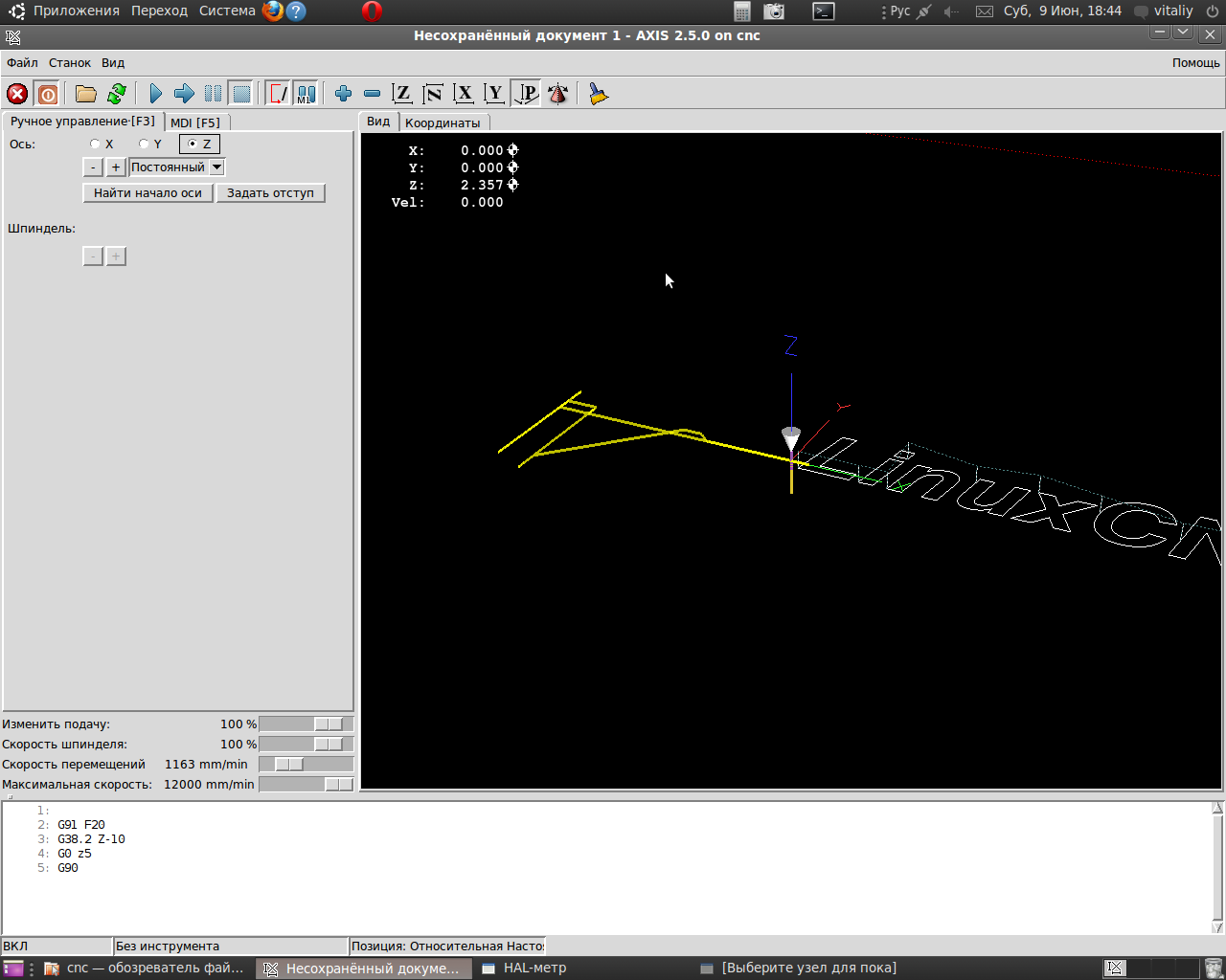

итак .продолжу,обновил емс и получил linux cnc 2.5.0. кнопку пробы невидать.как ее туда втулить?

есть ли такой ж код или команда которая обнуляет ось z когда замыкается probe
Виталий
Сообщения: 223
Зарегистрирован: 26 янв 2012, 20:30
Откуда: Полтава
Re: EMC2 и Joystick
Сообщение Виталий »
вот первое писание ,в котором получилось сделать так как хотелось.
G38.2 Z-10 F100
G00 Z3 f50
G38.3 Z-6
G00 z5 F300
загружаю как обычный ж код,как не странно получается:
-опуск
-касание
-подьем
-опуск (уточнение)
-подьем на высоту 5 (на экране ось тоже z 5)
(класс ,балдею)
но ,нужна помощь в создании кнопки под загрузку этого ж.к ,через папку не удобно.

Самая поблема именно в 1 кнопке. Если делать просто через файл или в обычном файле Gкода, то все просто.
Можно даже совсем хитро делать:
G53 G0 X... Y... (едем в точку где стоит датчик в координатах станка, несмотря на все отступы.)
G91
F100
G38.2 Z-100 (быстро ищем датчик)
G0 Z5 (отъезжаем назад)
F1
G38.2 Z-100 (Медленно уточняем 0)
G92 Z0 (устанавливаем 0)
G90
G0 Z10
Это должно работать.
Почему-то часто уточняют 0 в том же направлении, что и ищут его. Поэтому здесь есть откат наверх и повторный поиск.
Вся сложность в том, что 1 кнопкой такой код не так просто запустить. Я давал ссылку на вариант с Classic Ladder, но но не слишком простой.
