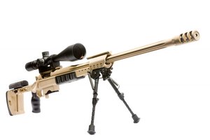

Эта железяка имеет на себе детали из Д16Т. Вся люмишка примерно одним цветом покрывается. Спецы утверждают, что с пигментом хужее получается слой.
Цвет будет примерно такой, только чуть темнее, после МДО (18779 просмотров) <a class='original' href='./download/file.php?id=74535&mode=view' target=_blank>Загрузить оригинал (90.29 КБ)</a>
