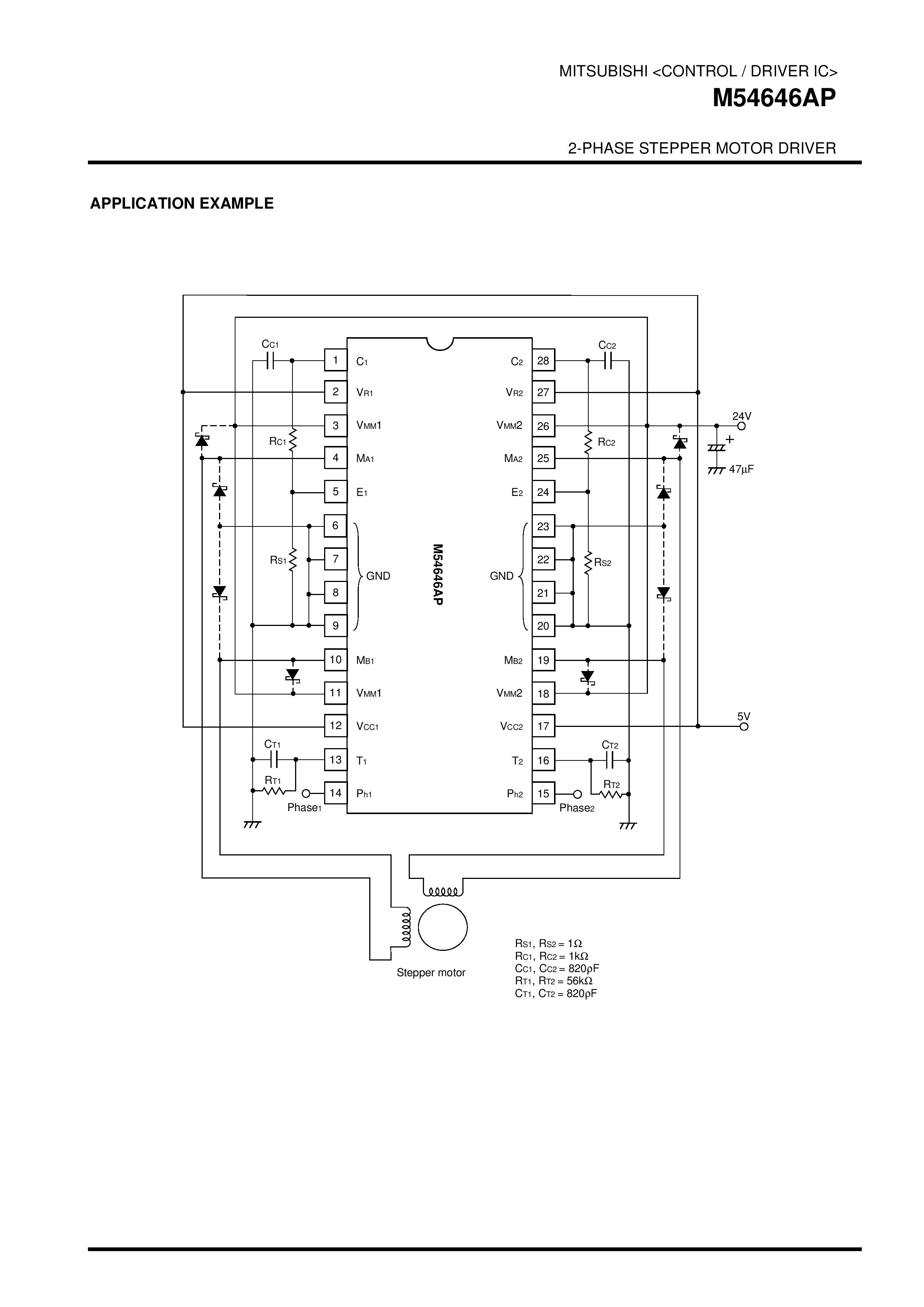

Добрые люди,подскажите,куда подключаются выводыс микрухи,Ph1 Ph2.Если к lpt пору,то на какие выводы.
M54646AP-page-005.jpg (1875 просмотров) <a class='original' href='./download/file.php?id=74422&mode=view' target=_blank>Загрузить оригинал (340.67 КБ)</a>
