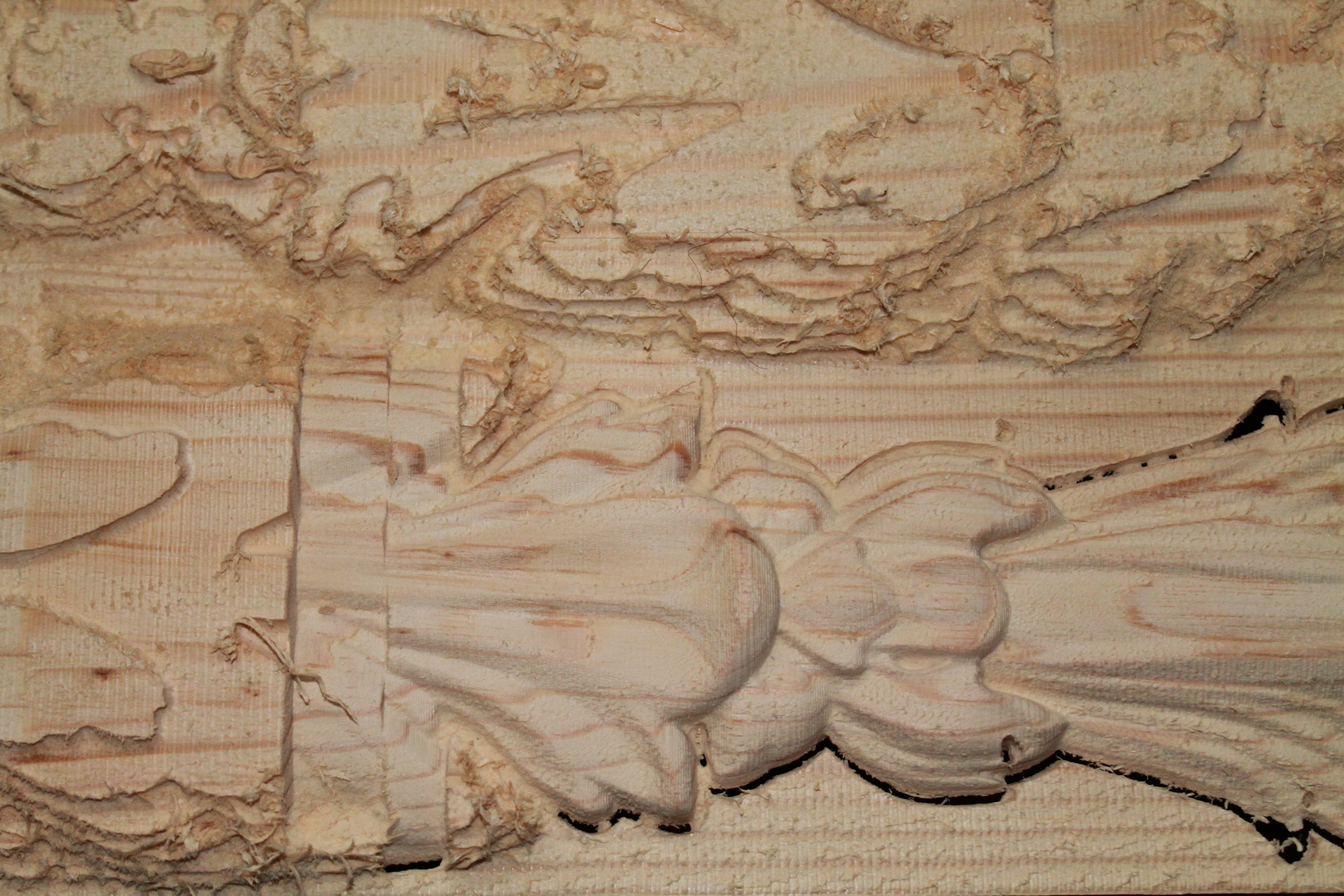

при чистовой обработке иглой заготовка смещается...но не сразу, а только с нескольких процентов..

А поподробнее, если можно фото, в какой проге работаете, на каком станке, описание проблемы скудное, помощь может оказаться такой же

станок HighZ S-720, управляется WinPc-NC.
Происходит все так:
Ставлю обработку в черновой (разные фрезы от 6 до 3 мм обычно в диаметре) - черновая нареканий не вызывает.
скорость подачи (она у моего станка задается в управляющей программе, WinPc-NC) задаю обычно около 100 мм/с (если дерево не твердое - 120)
Ставлю после нее иголкой (3.175мм V-образная 15° ) -начинает на ура, но проработав несколько часов (от 3 до 5) самопроизвольно дает то смещение всей заготовки (рисунок идет-идет и БАХ! продолжается левее на некоторое расстояние, или выше...или на миллиметр ниже сделает немного, а потом подымется обратно...), иногда, бывает, "забурит" фрезу, дырку в заготовке прожгет насквозь почти, потом "опомнится" и дальше чешет... короче, заготовок он мне запортил море... а уж нервов сколько.
Што характерно!!! Маленькие работы более менее "пролетают", то есть 160*160 мм вот недавно делал, вроде ниче так, хотя пару мелких косячков тоже намудил, пришлось вручную дошлифовывать(приподнимался немного по ходу дела).
По проектировке. Чаще всего (99 %работ), это скаченные(купленные, обменянные, украденные...) stl модели, загруженные в Арткам, немного подретушированные, откалиброванные и все. plt просчитывает тоже арткам, потом переношу эти фаилы на комп у станка.
Что было предпринято: Переустановил виндусы везде (и на том, где проектирую, и на том, кто руководит станком), перепробывал все возможные Арткамы, что есть в сети (остановился пока на 2008, старенький, но уверенно, насколько это можно назвать таковым, работает), перекидал всё железо в компах, все порты проверил на возможные "пробои" при передачи данных...не знаю, может управляющую программу поменять, попробовать в матче?! блин, жаба давит, при покупке станка WinPc-NC довеском шла почти за 20 тыш...
Короче, вот такая залипуха у меня, друзья!

Вот, нашел собрание всех бед в одной заготовке!
IMG_3182.JPG (3696 просмотров) <a class='original' href='./download/file.php?id=75129&mode=view' target=_blank>Загрузить оригинал (2.35 МБ)</a>

одна и та же программа может отработать по разному?

Может дело в станке?Банально что-то где-то подклинивает....
