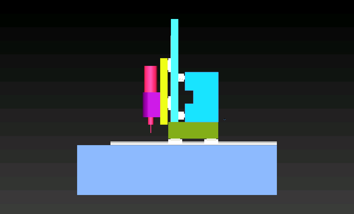

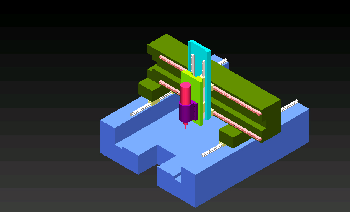

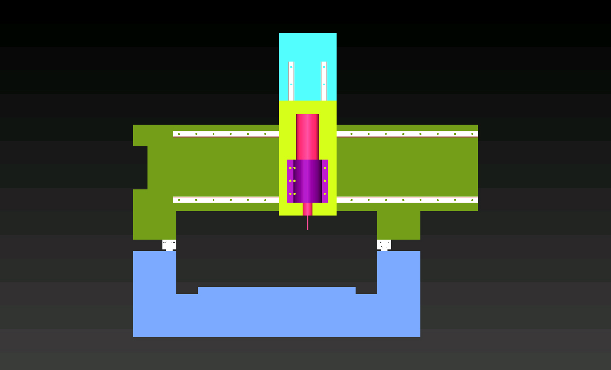

Уважаемые форумчане, подскажите пожалйста как сравнивать ШД и сервы - по крутящему моменту, по току, по мощности, или нужно смотреть все в комплексе.
Есть к примеру ШД с моментом 4,5 Нм.
Интересует подойдет ли ШД с таким моментом для перемещения портала 200 кг., из расчета, что работать будут в паре два двигателя.
Двигатель для примера:
ШД http://darxton.ru/catalog_item/dvigatel ... a34-86-mm/
Двигатель проверял по таблице из этой темы http://www.cnc-club.ru/forum/viewtopic. ... =954#p4226 запас по моменту получается почти в 4 раза.
А серву не знаю как подобрать, что бы оценить во что выльется такой вариант по деньгам.
Станок пока на стадии проектирования (из полимербетона).
вид справа (1770 просмотров) <a class='original' href='./download/file.php?id=74149&mode=view' target=_blank>Загрузить оригинал (82.03 КБ)</a>
вид справа
вид спереди (1770 просмотров) <a class='original' href='./download/file.php?id=74150&mode=view' target=_blank>Загрузить оригинал (106.18 КБ)</a>
вид спереди
общий вид (1770 просмотров) <a class='original' href='./download/file.php?id=74151&mode=view' target=_blank>Загрузить оригинал (187.97 КБ)</a>
общий вид

такой движок таскать такой тяжелый портал нормально не будет ;)

да будет, почему нет. но медленно.
хотя такие станки для всо и не предназначены.
9 НМ с 5мм винтом довольно резво могут стартануть, где-то 1,5 м/мин, но гайке и опорам будет не очень сладко.

Данный двигатель указал только в качестве примера (для продолжения проектирования нужно уже определиться с двигателями).
Получается у предложенного двигателя и скорость и ускорение будут маленькие - так?
Тогда просьба привести пример шаговика для данной конфигурации и если возможно привести пример сервы или подсказать по каким параметрам подбирать сервы (портал 200 кг., два двигателя на портал)

примерно такой же станок строим. фланец 90 мм берите для проекта.
sashaK писал(а):пример шаговика для данной конфигурации
фланец 86, длина 150. Желательно с обратной связью.
