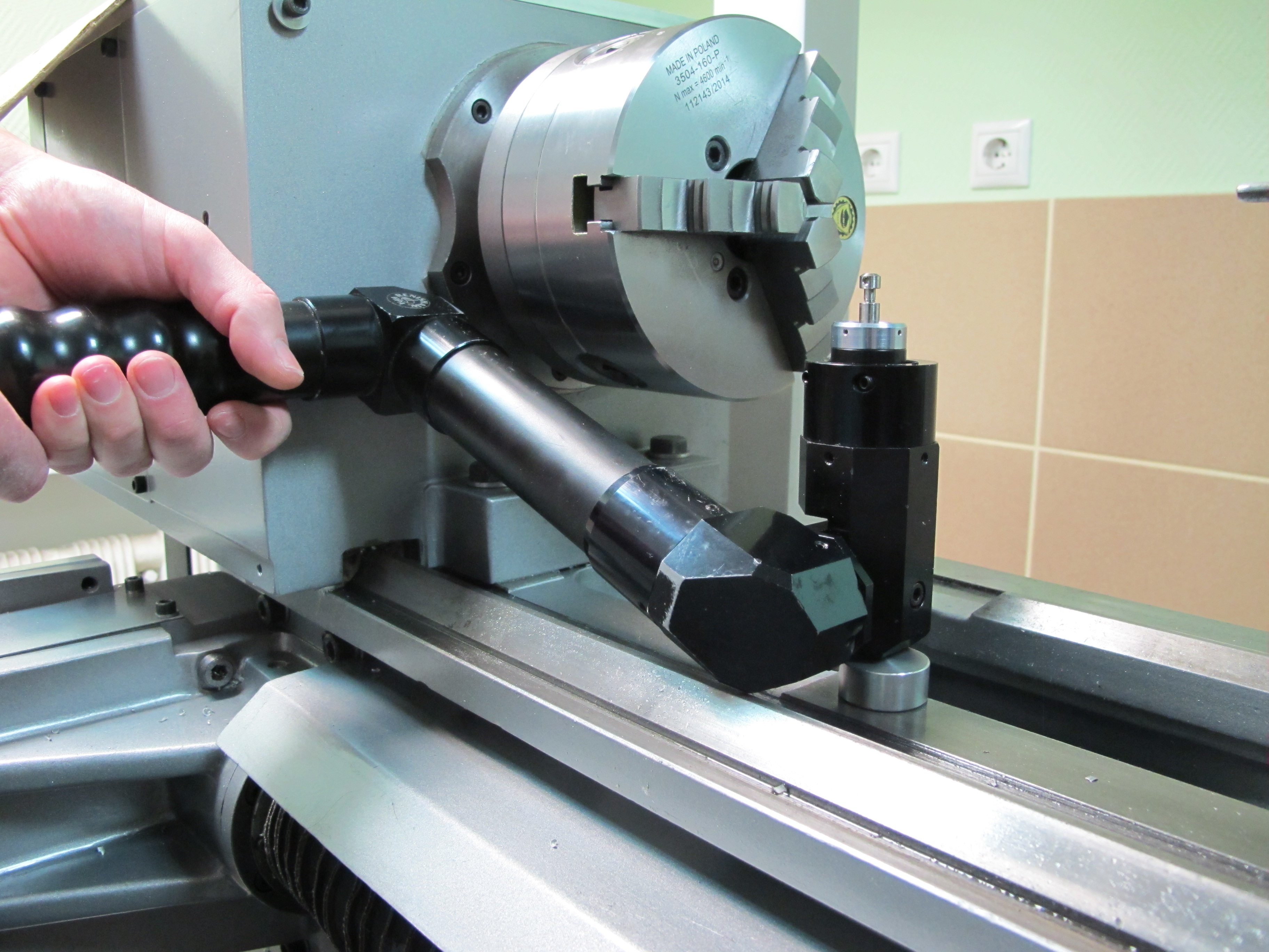

Подумываю об автоматической выдвижной лапе для датчика
надоела ручная привязка, часто смена инструмента
нашел в сети устройство на мальтийском механизме
Разработка наша , интересно у буржуев подобный вариант реализации, кто нибудь в курсях?
В плюсах относительно простая конструкция и хорошая повторямость установки
но надо как то делать безлюфтовый вариант, во тут как раз есть сомнения
В общем советы по механизму приветствуются :)
примерял ...руку .. к станку, с небольшой переделкой подходит хорошо
датчик контакт 3 имеется

nik1 писал(а):но надо как то делать безлюфтовый вариант, во тут как раз есть сомнения
гидростатику наверно проще всего будет реализовать

Пакажи пажалуйста как это будет выглядеть на станке. По мне так этот механизм не подходит для Ваших целей и точности установки. Слишком большая цепь событий. В темах про станки(не помню какая, дакстрон гламурный обсуждали,и там вопрос автомата измерений обсуждали..и правильно говорили что нужен жесткий упор )
Re: Чпу на токарный
Михаил, поподробнее можно про твой вариант?
Хорошо, сфоткаю
Жесткий упор рассаматриваю в качестве кандидата, UAVpilot предлагал такой вариант в паре с червячным редуктором
Думаю может вообще поставить снизу лапы штырь, напротив датчика, что бы лапа упиралась на него при посадке
Вот еще скрин, какой тут механизм может быть?, размеры не большие

вот как то так предполагаю ставить, вроде хорошо вписывается
снизу пятак из дюральки, это ..типо.. упора :)

Лапа будет стоять на другой стороне бабки, в общем не там сфотал
С этой стороны цепляет некоторые инструменты
Re: Чпу на токарный
nik1 писал(а):UAVpilot предлагал такой вариант в паре с червячным редуктором
У тебя ж компрессор уже есть - сделай пневмопривод.

Что типо такого имеешь ввиду?

Уж лучше тогда поворотный пневмоцилинр ;)

Берёте обыкновенный цилиндр на него крепити цилиндрическую направлялку с серпантином внутри, при выдвижении он будет поворачиваться.

Посмотрел фирмовый вариант, так то сходу не сделать
Карабас, что то не совсем уловил идею, можно подробнее?
Мой вариант совсем не вариант? Вроде довольно простой в изготовлении

На пальцах с ходу не объяснить, но суть такова.........берём обыкновенный пнвмоцилиндр с небольшим ходом поршня, вытачиваем на него направляющую втулку( по суте это труба с канавками в виде серпантина внутри .............что-то вроде очень крупной резьбы)надеваем на цилиндр, закрепляем на штоке так называемую поводковую гайку и всё. При выдвижении штока он будет поворачиваться по направляющим сколько нам надо. На 5 градусов на 10, хоть на 360.

Вариант (690 пост) простой и удобный .Упор конечно же поставите на рычаге (приводном ) измерительной лапы...пятак же для демонстрации)). Еще что в голову пришло ,ну так... сам щуп (стилус) может их несколько поставить :thinking: - с одной стороны чтоб предотвратить не санкционированный наезд головки на лапу , с другой может еще че по другому обмерить - такого опыта нет ,просто мысль.
Re: Чпу на токарный
Вроде понял
выходной вал будет вращаться и двигаться в осевом направлении, так?
Тут тоже есть нюансы

Так без нюансов жизнь не интересна. Если тема интересна сделаю фотки таких цилиндров.........они у нас заготовки на столе удерживают.

Карабас писал(а):На пальцах с ходу не объяснить, но суть такова.........берём обыкновенный пнвмоцилиндр с небольшим ходом поршня, вытачиваем на него направляющую втулку( по суте это труба с канавками в виде серпантина внутри .............что-то вроде очень крупной резьбы)надеваем на цилиндр, закрепляем на штоке так называемую поводковую гайку и всё. При выдвижении штока он будет поворачиваться по направляющим сколько нам надо. На 5 градусов на 10, хоть на 360.
А смысл?
Есть готовые, компактные, можно настроить на любой угол, с демпфированием и без.
http://kbkpnevmo.ru/catalog/file/c06a1a ... accbb5.pdf
http://kbkpnevmo.ru/catalog/file/ed1cd7 ... b0f54e.pdf
Re: Чпу на токарный
Карабас писал(а):Так без нюансов жизнь не интересна. Если тема интересна сделаю фотки таких цилиндров.........они у нас заготовки на столе удерживают.
Если самопальные , то фотки пригодятся
если фирмовые , то не надо
