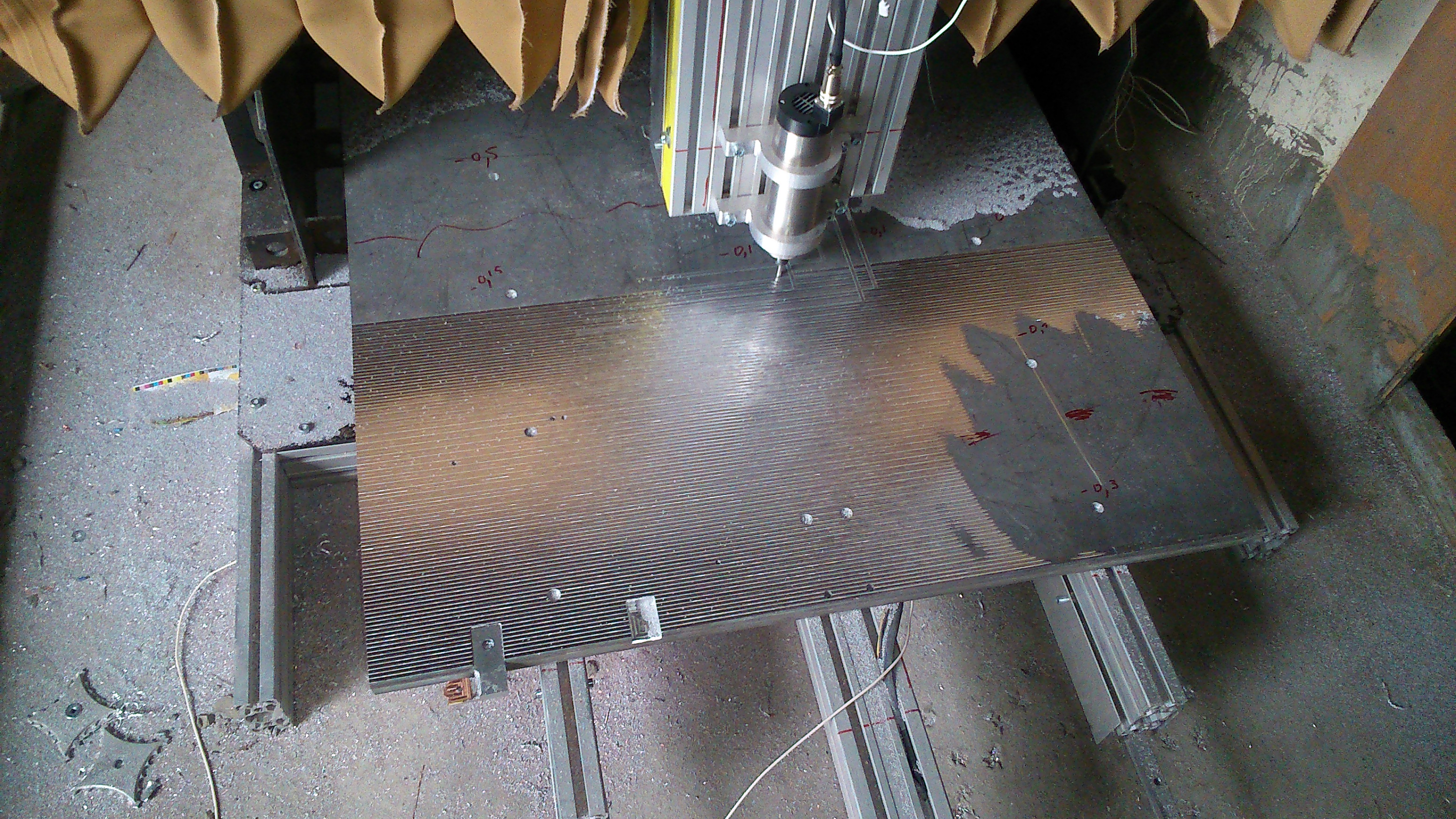

frezeryga писал(а):Эта деталь сделана тоже китайским шпинделем.
Про режимы то раскроешь секрет?
Сообщения: 3023
Re: Фрезер 1000 на 1160 авиационный алюминий , мягкая сталь.
ridirt писал(а):Про режимы то раскроешь секрет?
Максим с тестов своего станка не делал секретов. А вот ТС померял как стол гнется и заявляет, что все жестко.
Можно только догадываться как индикатор скачет при нажатии на шпиндель. Оттого и обработка такая.
Так что пока станок будет гнуться в "бараний рог", чистоты и точности не будет

Сообщения: 13713
фреза 12мм 3х зубая обороты 8000 подача какаято на глаз и звук.

Сообщение ridirt »
frezeryga писал(а):фреза 12мм 3х зубая обороты 8000 подача какаято на глаз и звук.
Это точно тогда другой шпиндель надо будет, у меня ер11, там 6 мм максимум и на таких оборотах шпиндель будет жрать много, а может и сгорит вообще. И фрез у меня однозубых гора, надо с ними экспериментировать.
Сообщения: 13713
если жесткости нет то шпиндель не спасет.

Сообщение ridirt »
frezeryga писал(а):если жесткости нет то шпиндель не спасет.
Жесткость есть, вопрос сколько :hehehe:
Если память не изменяет при 20 кг наверно +-0.1 мм было. Надо мерить снова. кто то писал , что вполне нормально для люмишки.
Был седня утром и вечером на производстве , процесс вроде идет, завтра будет третий день если к утру не закончит.
Сообщение ridirt »
ok-evgenij писал(а):
ridirt писал(а):Был седня утром и вечером на производстве , процесс вроде идет, завтра будет третий день если к утру не закончит.
:o Неслабо.
Он и звездочки с такой производительностью будет делать?
Стол штука ответственная, делается один раз, 2 финишных прохода,(побоялся что если подачи большие делать могут лишние напряжения возникнуть и стол поведет) + не сложно посчитать сколько 6мм фрезе с 70% перекрытием нужнотуда сюда сьездить, метр туда метр сюда,по мне ничего удивительного. а звездочки по контуру режутся, быстро выбрал центр выреза финишно шлифанул и ок.

Сообщения: 13713
0.1мм на 20кг это тока деревяшки пилить. у меня на 20кг 0.015мм и то с этой жесткостью по режимам не размахнешся но качественную чистовую сделать можно.
Сообщение ridirt »
Demetrius писал(а):
ridirt писал(а):шлифанул и ок.
Больше ценится без шлифовки и полировки, сразу с под фрезы. Но только качественная поверхность, не рубленая.
Я имел ввиду вырезы а не поверхность детали. А по поводу поверхности то тут еще кому как нравится , практика показала что шлифованая поверхность сделанная шлифмашинкой больше нравится людям чем из под фрезы. Верхнюю поверхность получить достаточно просто не рубленную даже на станке с небольшой жесткостью , а вот поверхность среза на жидком станке хорошую не получить.
