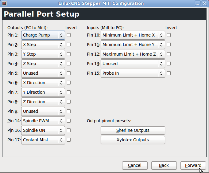

Настроил через LinuxCNC четырехосный токарно-фрезерный станок. Остались некоторые вопросы:
1. По настройке шпинделя через встроенный ШИМ. А именно в PWM Rate какое значение записать?
2. Какие предпочтительные параметры для настройки драйверов касательно Step Time, Step Space, Dir Time и Dir Space?
3. И что лучше использовать Charge Pump или Enable?
Может есть и другие не перечисленные здесь нюансы?
Спасибо!

jalyn11 писал(а):1. По настройке шпинделя через встроенный ШИМ. А именно в PWM Rate какое значение записать?
10 Гц.
jalyn11 писал(а):2. Какие предпочтительные параметры для настройки драйверов касательно Step Time, Step Space, Dir Time и Dir Space?
Плата воспринимает временные интервал от 2 мкс (2000 нс), но я бы на всякий случай поставил побольше (например 5000 нс первые два параметра и 10 000 нс то, что касается Direction).
В реальности все равно эти интервалы будут на порядок больше.
jalyn11 писал(а):3. И что лучше использовать Charge Pump или Enable?
С Enable - проще разобраться.
При отсутствии ChargePump будет отключаться сигнал Enable и оба реле.
Может возникнуть путаница при первоначальной настройке.
Т.е. я бы первоначально настроил обычный режим Enable.

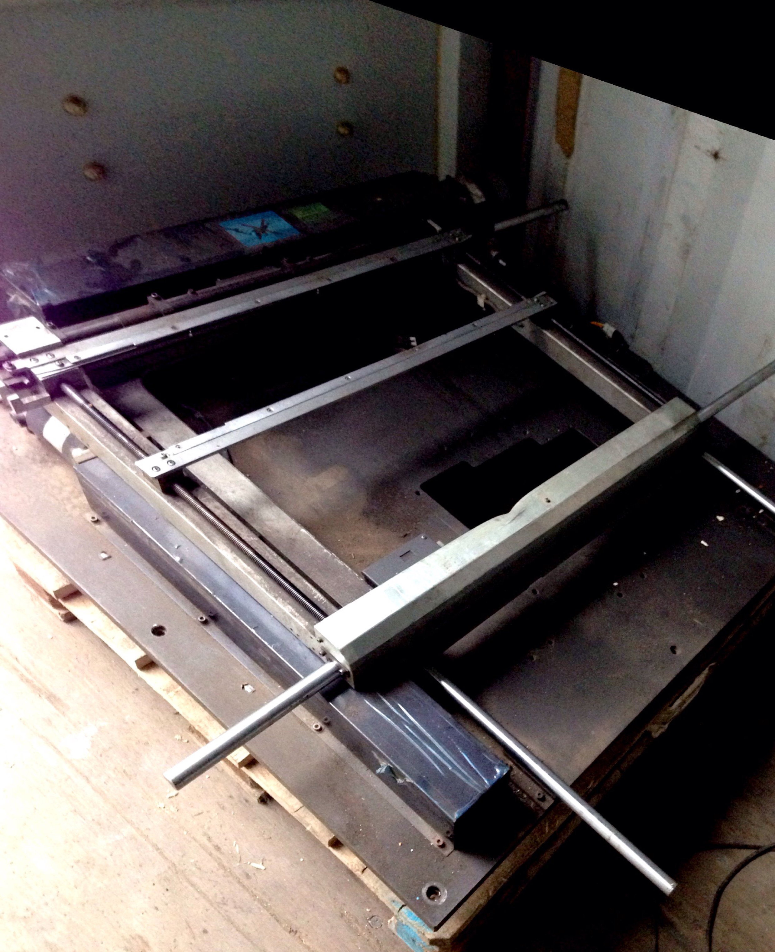

michael-yurov писал(а):Еще раскладчик полноценный хочу собрать побыстрее.
На ремнях полноценный раскладчик сделать вряд ли получится. У моего приятеля лежит без дела японский раскладчик на валах, ШВП и серводвигателях, с чугунной подвижной плитой.
Он покупал его, когда в Воронеже бомбили завод Процессор. Мо моему, он за полтинник его брал.
Дозвониться до него сейчас не получилось.
Если интересно, попозже выложу фото и узнаю, готов ли он его продать и цену.

Интересно. Но все же собрал уже на ремнях. http://www.cnc-club.ru/forum/viewtopic. ... 20#p260534
Опять же - с ремнями не повезло. Люфтят. Заказал другие ремни.

michael-yurov писал(а):все же собрал уже на ремнях.
Извиняй, опоздал...
Но я думаю, ты не сильно расстроишься. Вот это чудо 90-ых годов:
стол-1.jpg (3830 просмотров) <a class='original' href='./download/file.php?id=73867&sid=ef00d2a2d05d71e8e287dcf9a140c18b&mode=view' target=_blank>Загрузить оригинал (2.18 МБ)</a>
стол-2.jpg (3830 просмотров) <a class='original' href='./download/file.php?id=73868&sid=ef00d2a2d05d71e8e287dcf9a140c18b&mode=view' target=_blank>Загрузить оригинал (2.15 МБ)</a>
стол-4.jpg (3830 просмотров) <a class='original' href='./download/file.php?id=73869&sid=ef00d2a2d05d71e8e287dcf9a140c18b&mode=view' target=_blank>Загрузить оригинал (2.37 МБ)</a>
стол-5.jpg (3830 просмотров) <a class='original' href='./download/file.php?id=73870&sid=ef00d2a2d05d71e8e287dcf9a140c18b&mode=view' target=_blank>Загрузить оригинал (2.95 МБ)</a>
Фердинанд Порше
Сообщения: 11731
Re: StepMaster - Отзывы, Вопросы, Советы.
Спасибо, пока не дошло, что это и как.
Скорее всего нет шансов совместить с моим ПО.
Погляжу на фотки подольше. Может дойдет.

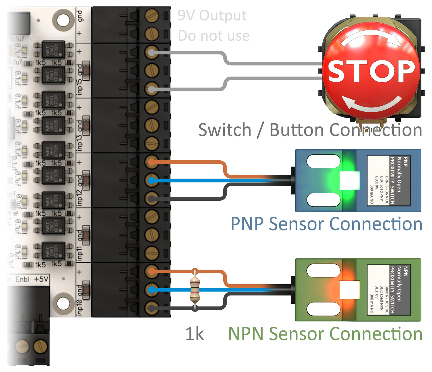

Написал документацию к плате.
SMv2.pdf
(2.56 МБ) 465 скачиваний
Возможно, с ошибками. Пока еще не перечитывал.
Картинки из документации:
подключение питания.jpg (3797 просмотров) <a class='original' href='./download/file.php?id=73899&sid=ef00d2a2d05d71e8e287dcf9a140c18b&mode=view' target=_blank>Загрузить оригинал (929.18 КБ)</a>
с драйвером.jpg (3797 просмотров) <a class='original' href='./download/file.php?id=73900&sid=ef00d2a2d05d71e8e287dcf9a140c18b&mode=view' target=_blank>Загрузить оригинал (922.53 КБ)</a>
с инвертором обрезано.jpg (3797 просмотров) <a class='original' href='./download/file.php?id=73901&sid=ef00d2a2d05d71e8e287dcf9a140c18b&mode=view' target=_blank>Загрузить оригинал (557.14 КБ)</a>
датчики обрезано.jpg (3797 просмотров) <a class='original' href='./download/file.php?id=73898&sid=ef00d2a2d05d71e8e287dcf9a140c18b&mode=view' target=_blank>Загрузить оригинал (321.57 КБ)</a>
Z-сенсор обрезано.jpg (3797 просмотров) <a class='original' href='./download/file.php?id=73897&sid=ef00d2a2d05d71e8e287dcf9a140c18b&mode=view' target=_blank>Загрузить оригинал (294.13 КБ)</a>
Leds2.jpg (3797 просмотров) <a class='original' href='./download/file.php?id=73893&sid=ef00d2a2d05d71e8e287dcf9a140c18b&mode=view' target=_blank>Загрузить оригинал (563.97 КБ)</a>
Ориентировочные настройки Mach3: http://www.cnc-club.ru/forum/viewtopic. ... 40#p235959

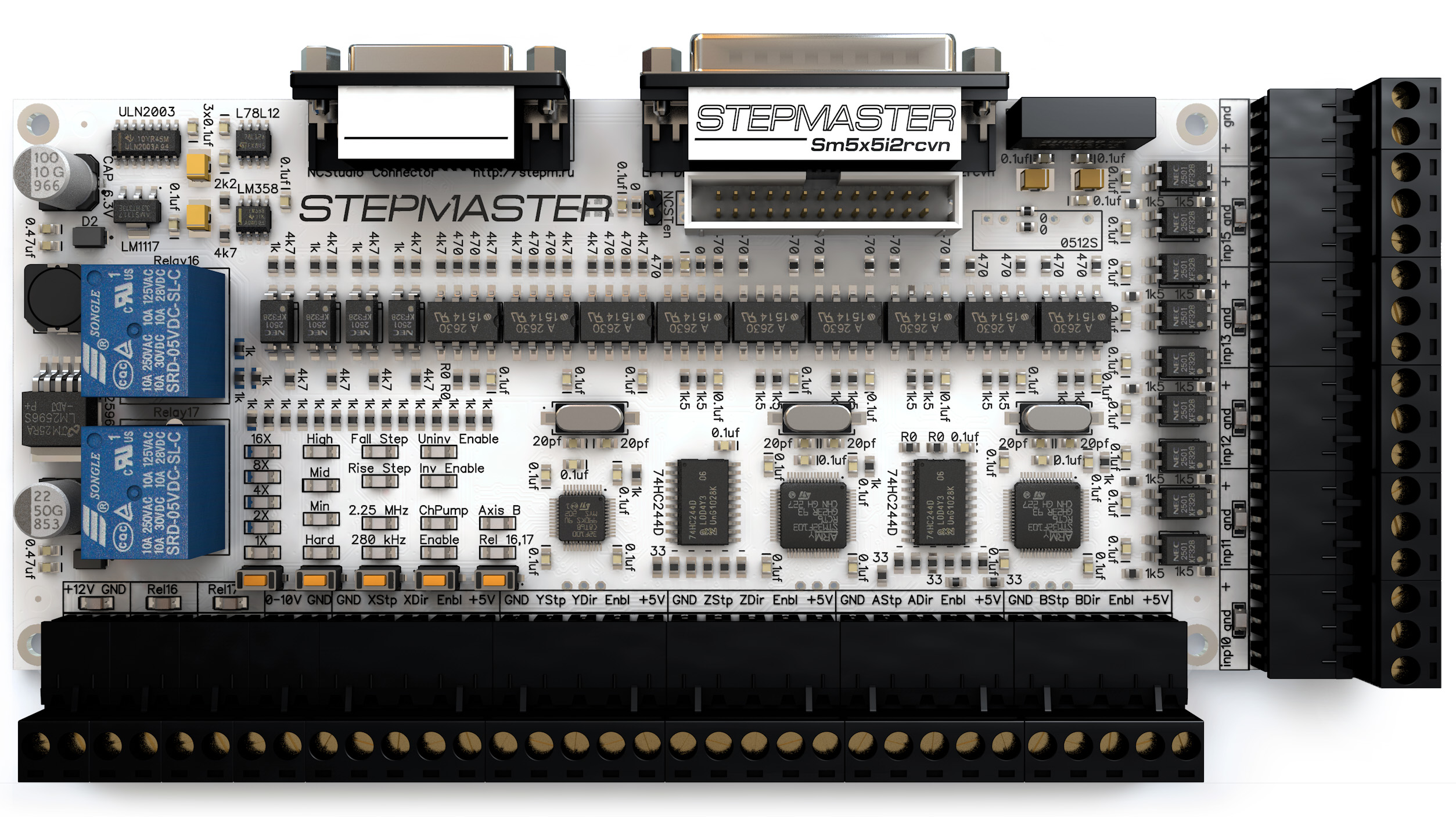

ВАХ! А теперь в черном цвете!
Спасибо Михаилу! Плату получил. Все как и всегда на высоте.От исполнения самой платы до упаковки. Не сомневаюсь, что и в работе покажет себя с наилучшей стороны.
На днях буду ставить и тестировать. Ощущениями обязательно поделюсь в теме.

а от белой чем отличается технически?
