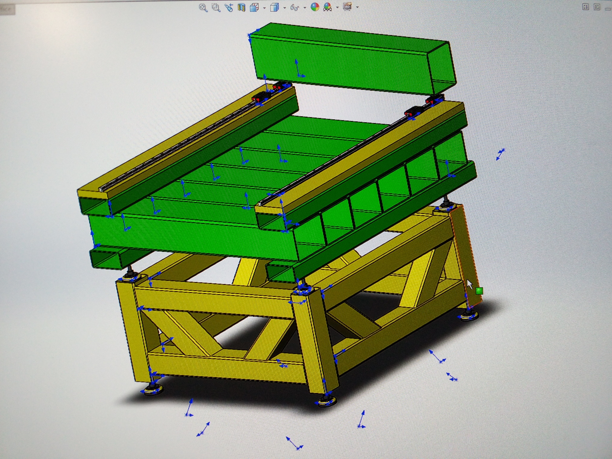

Вот набросок.
Не много изменил, упростил конструкцию. Убрал сложно сопрогяемые взаимосвязанные детали.
Применить планирую проф трубу. 160х80х5мм.
Собирать думаю на болтах. Вместо штифтов, буду применять двухкомпонентную люминевую автошпаклевку.

у вас хорошая конструкция была в целом, которая зелёная. кроме оси Z. у меня на работе был похожий по конструкции станок фрезерный, турецкий. рама такая же, с перемычками, только из чугуна, но тоже на болтах. плита Х тоже с рёбрами внутри и она была цельной, рёбра жёсткости только продольные, типа швеллера. в инструкции по установке было описано, как выставить плоскость стола, он на неровной поверхности всегда винтом скручен. в нижних торцах боковин стола по 4 болта установочных с каждой стороны. нужно было вывернуть сначала 4 по углам, регулируя один из болтов выставить плоскость, двигая индикатором со штангой по одной из боковых рельс, измеряя вторую (надеюсь понятно описал) потом подвернуть до касания те, что посередине.
и ещё для рельс и кареток нужен только один упор калиброваный, на них даже отмечена установочная сторона. вторая сторона не калиброваная, и предназначена для фиксации прижимными планками или винтами. даже если вам фрезернут идеально ровный калиброваный паз под рельс - в итоге он если и встанет, путь каретки скорее всего будет кривым.
я хочу повторить этот станок, но без литья, на стальных плитах. я в прошлом году думал сделать на швеллерах, но меня здесь отговорили, и пришлось купить готовый.

По настройке понял. Юстировку еще нашел бы как делать способ. До настройки побежали сами размеры. Толщина самой плиты в приёме под кареты, в разных местах разной толщины.
То есть имея ровные ребра, мы смогли бы подтянуть все ровно подставляя пластины той разницы на торцы ребер. Это был крайний выход. Но производитель посчитал за брак, и категорически отказался отпускать из цеха.
Хорошо что весь материал не испортил.
Зелёный станок я пара штук соберу, если дело пойдет... Он отличный, на ровном станке, с правильным подходом можно его изготовить.
Вообщем отложил до лучших времён.

С основанием. Портал ещё подумаю, как усилить. И для рельс подиумы сделать. Скорее портал буду варить.
Снова компановка. Но уже финишняя. (3813 просмотров) <a class='original' href='./download/file.php?id=73819&mode=view' target=_blank>Загрузить оригинал (1.46 МБ)</a>
