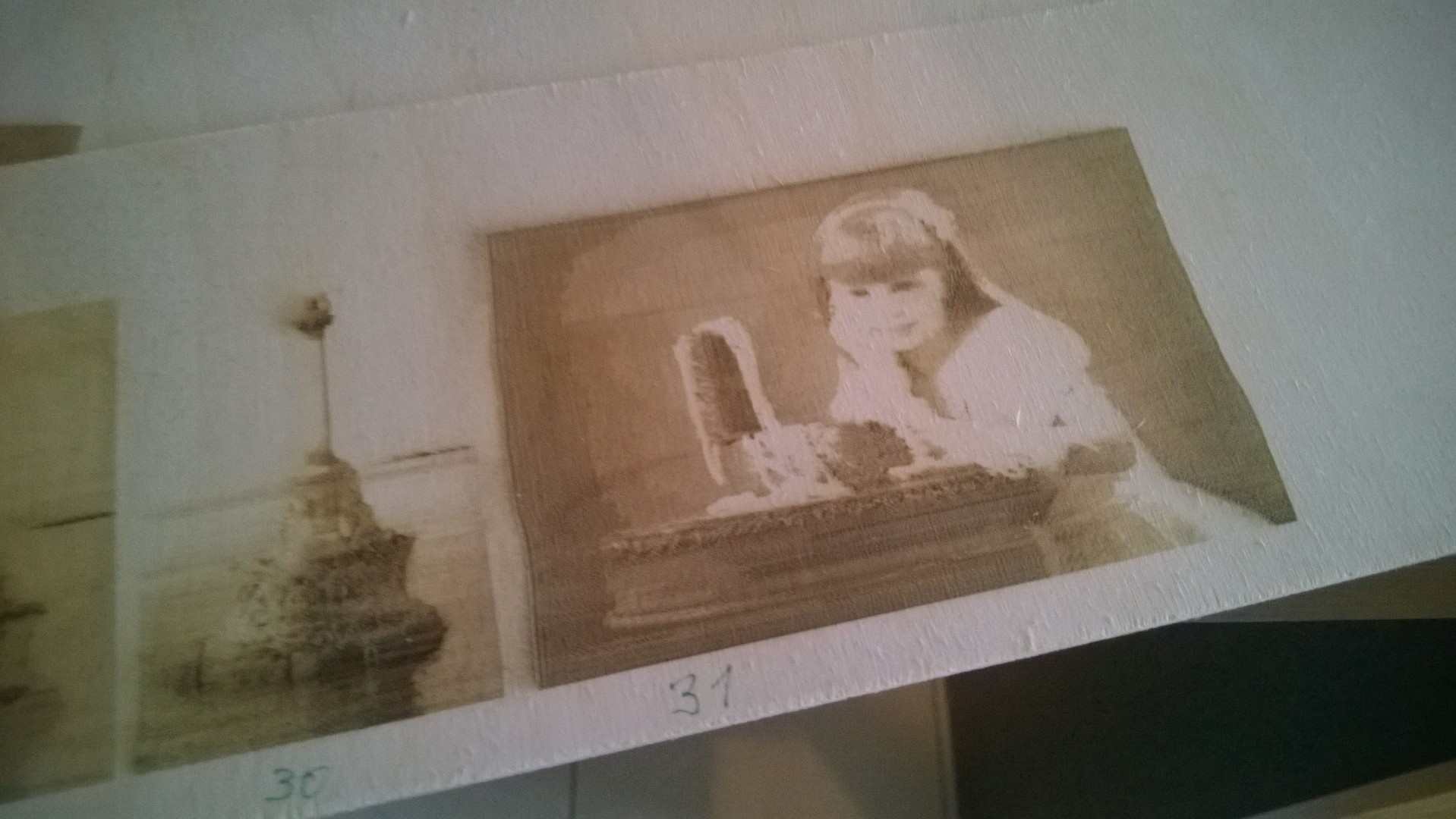

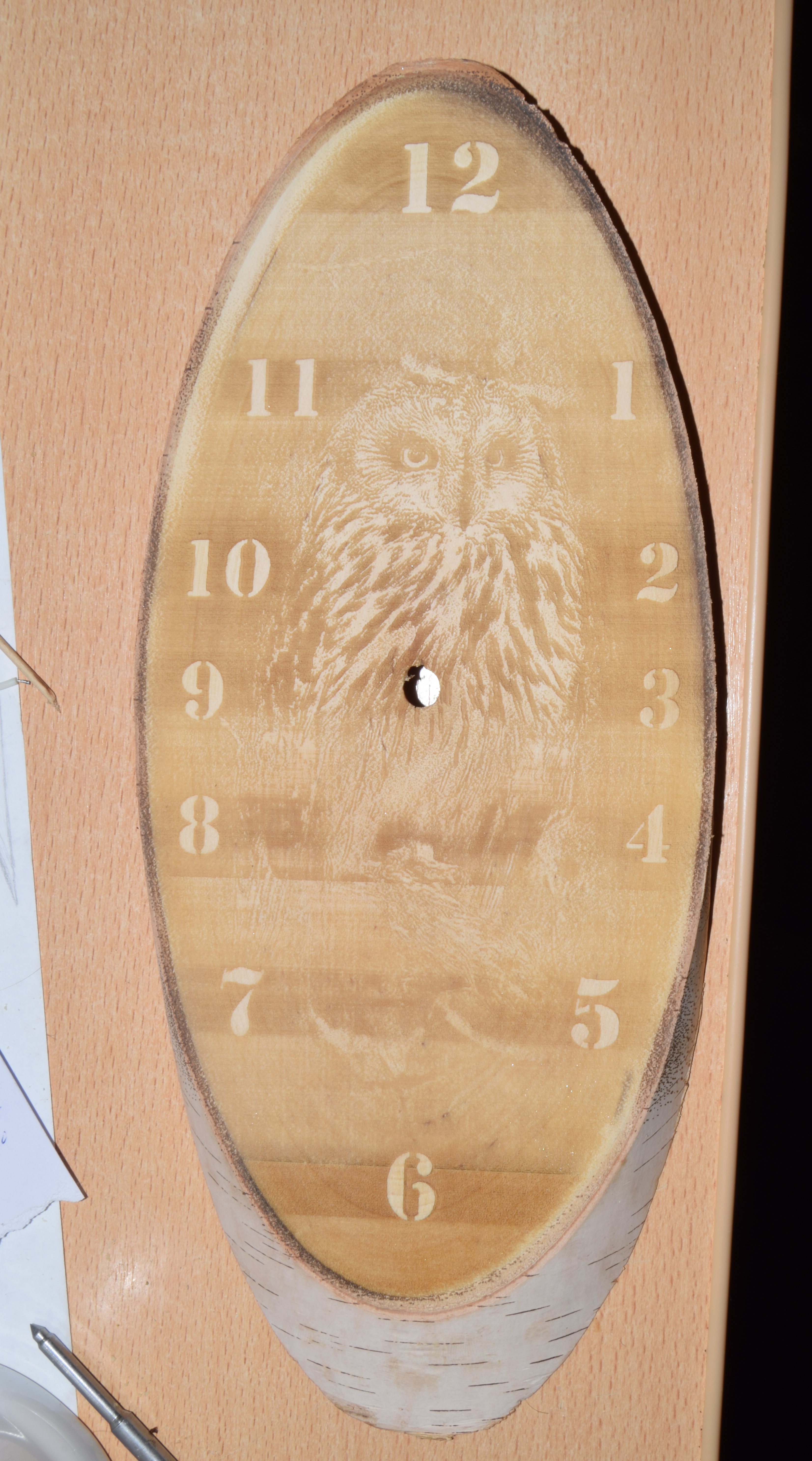

Я заметил, что здесь на форуме много выжженных, выфрезерованных и прочих -нных изделий с логотипом CNC-club, мой ответ Голливуду:
https://www.youtube.com/watch?v=hwCthxuG08c
гравюра для шахмат:

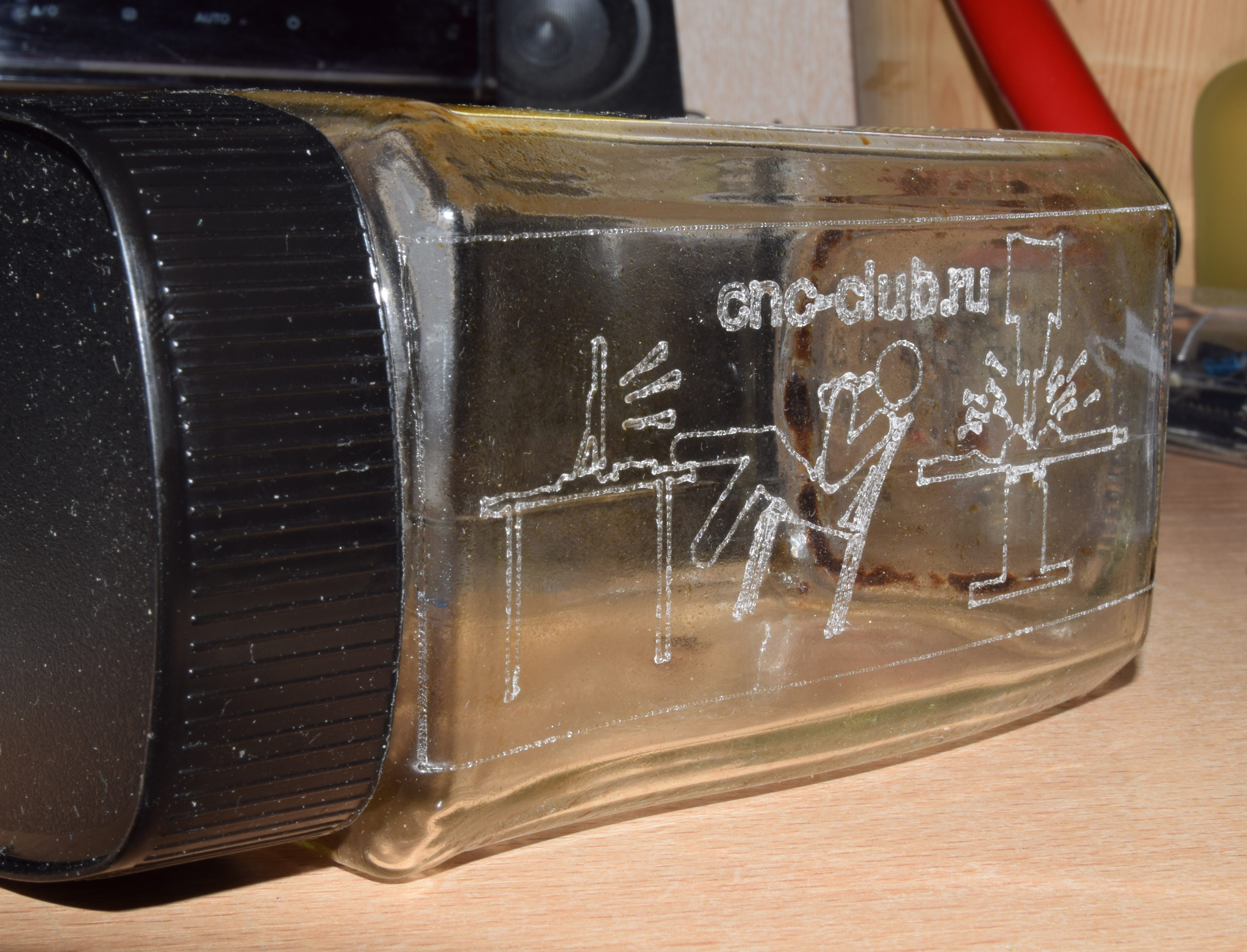

Ещё одно жертвоприношение, тем же файлом по стеклу:

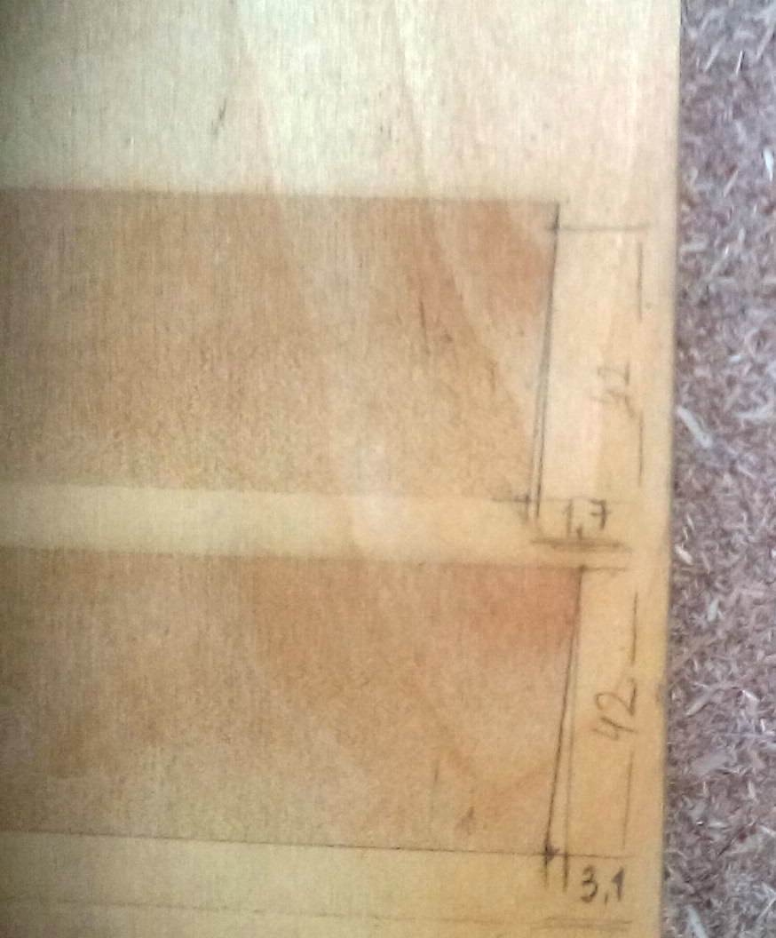

Terminator
Сообщения: 283
Зарегистрирован: 21 авг 2015, 22:14
Репутация: 107
Re: Бюджетный лазерный станок 1500х900
Сообщение Terminator »
а вот "съезд" линий
IMG_20160301_191828.jpg (8028 просмотров) <a class='original' href='./download/file.php?id=73818&mode=view' target=_blank>Загрузить оригинал (341.84 КБ)</a>
сначала поменял драйверы местами - не помогло
пробовал микрошаг 1/16 и 1/8 - смещение вдвое меньше (см. фото), значит контроллер выдает ложную информацию.
Есть ещё одна мысль - поменять логические уровни, возможно контроллер даёт (или наоборот не посылает) лишний фронт (или спад :hehehe:), но тогда непонятно почему с проходом в обратную сторону такого не происходит.
заготовку закреплял специально, чтобы вибрация никак не влияла
квадрат режет ровный
sr480
Сообщения: 1288
Репутация: 139
Откуда: Ростов-на-Дону
Сообщение sr480 »
Нужно ускорение снизить попробовать. У меня тоже так было.
WP_20151024_010.jpg (7986 просмотров) <a class='original' href='./download/file.php?id=73830&mode=view' target=_blank>Загрузить оригинал (411.25 КБ)</a>
Попробуйте поменять полярность Step. Некоторые драйверы делают лишний шаг в момент смены сигнала Dir, если Step при этом находится "не в том" состоянии.

sr480 писал(а):Нужно ускорение снизить попробовать. У меня тоже так было.
Вчера как раз думал об этом) Попробую сегодня вечером отпишусь. Но сам факт снижения ускорения меня не радует, на больших скоростях и на больших заготовках контроллер выдает ошибку. То есть он не успеет разогнаться до нужной скорости, амплитуда при среднем ускорении на заготовке 44см - около 80 см (на глазок естественно, ось 150, летает больше половины)

sr480, посмотрел ещё раз фотографию, имелось в виду устранение наклона ускорением? Как бы то ни было, ни ускорение, ни смена полярности не помогли, есть тот же наклон. НО, в фотошопе я специально наклонил картинку так, чтобы при гравировке произошла компенсация...и она выгравировалась именно с тем наклоном, который я задал в файле, мистика какая-то. Смену полярности делал в контроллере, покурив даташит нашёл настройку "по фронту - по спаду", я подумал, что наклон должен быть в обратную сторону, но нет, всё осталось по прежнему. Ну уходил я из гаража весь в думах, что делать дальше. а идти мне 20 минут, потом ехать столько же, в общем родилось следующее:
1) Испытать гравировку осью Y.
2) испытать другой драйвер - это родилось потому что при включении я заметил странное движение осью Х в одну сторону, в настройках контроллера есть обнуление осей при включении и нажатии на кнопку сброса контроллера, если он выставлен, то обе оси двигаются с ровным звуком на одинаковое расстояние, а у меня при включении в розетку то ли помеха идёт, то ли "одно из двух"... короче двигается Х с дребезжанием всегда на разное расстояние, может и нормально включиться без проезда. Возможно при переключении DIR контроллер сам себе создает помеху и делает лишний шаг.
Радует, что полосы пропали, скорее всего виной был не прогретый двигатель, то есть трубка... вот дожили, кто-то чиллер ставит, а мне прогревать надо :) . После плясок с наклоном я перед уходом решил гравировать на предыдущих настройках те же часы с совой, вышло ровно, потом поменял ускорение низкое-высокое ,всегда результат был нормальный, только время разное. Завтра ради подтверждения на не прогретой трубе запущу. Прогретая трубка жжёт лучше, это я уже где-то здесь на форуме читал, теперь убедился на практике.
