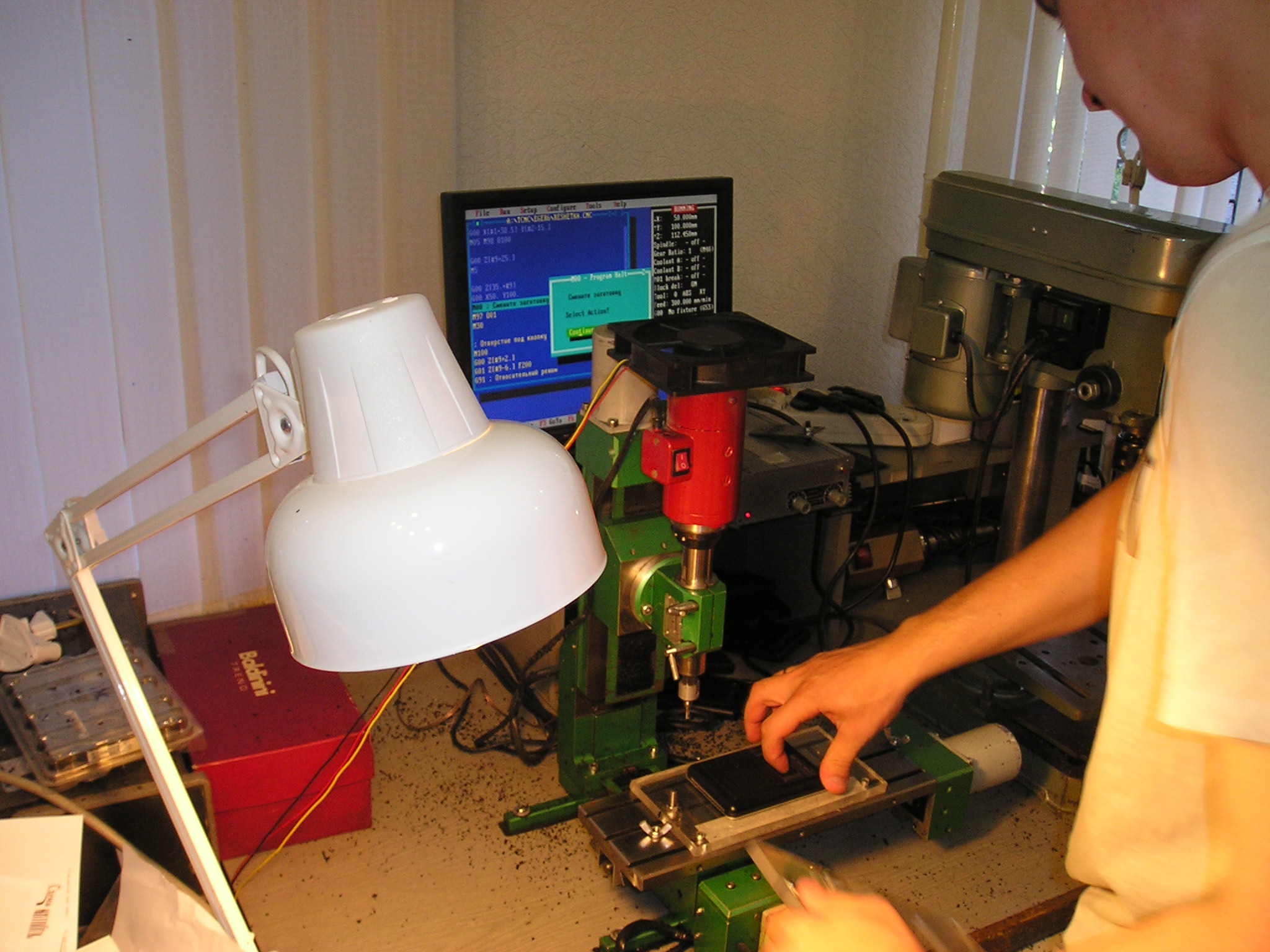

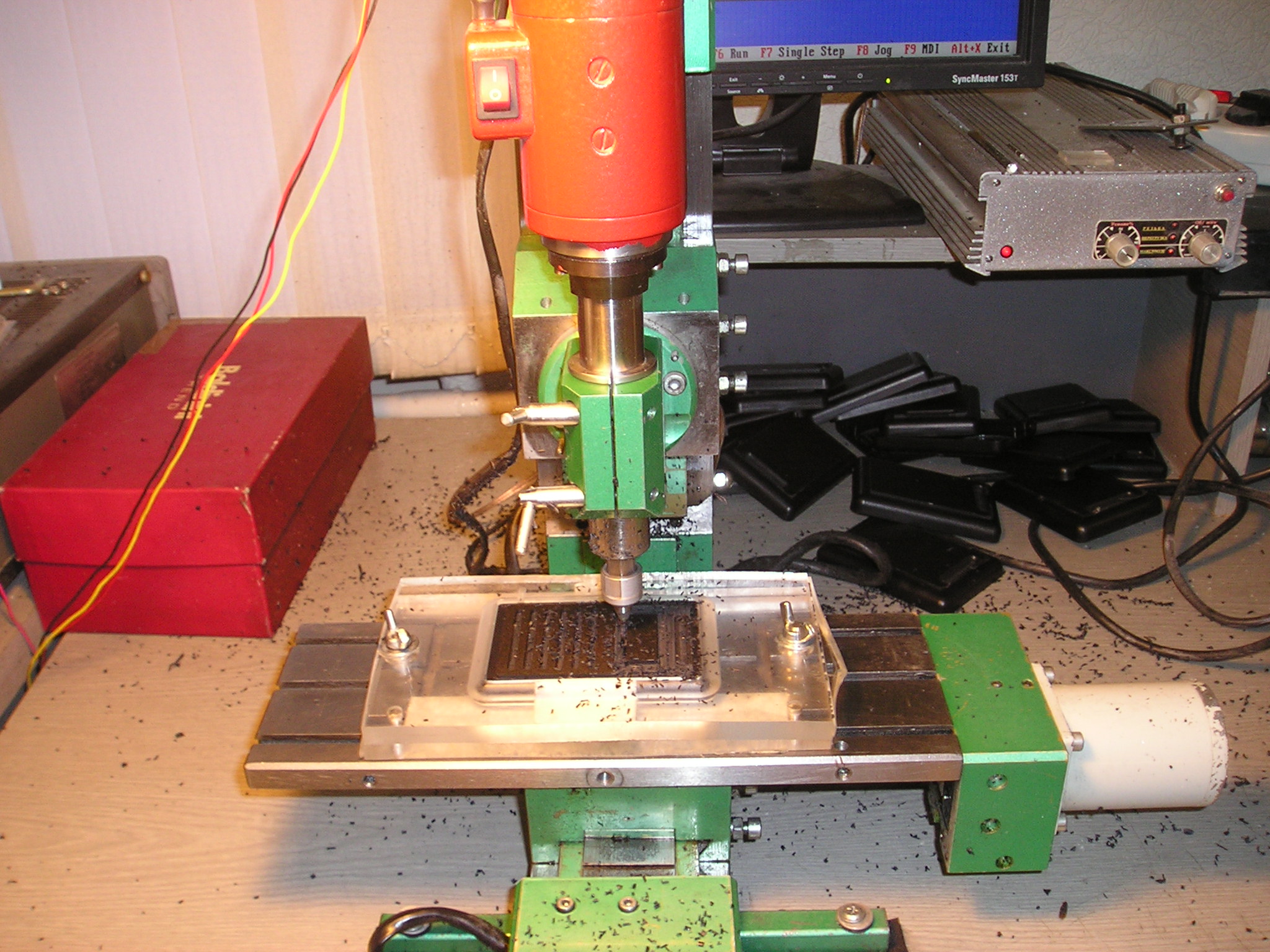

Serg-tmn писал(а): Кстати а как у тебя заготовки меняются? И как следующий цикл программы запускается?
Может фото станка сделаешь? :)
Ручками :) Программа останавливается по M0 с предложением сменить заготовку. Оператор убирает стружку (пылесосом), меняет заготовку в приспособлении и жмет Enter (TurboCNC). Хоуминг делается один раз при запуске программы, там же есть диалог настройки высоты фрезы над приспособлением. Повторная калибровка делается только при смене программы или сбое станка.
Смена заготовки (2117 просмотров) <a class='original' href='./download/file.php?id=5752&mode=view' target=_blank>Загрузить оригинал (647.25 КБ)</a>
Смена заготовки
Обработка корпуса устройства (2115 просмотров) <a class='original' href='./download/file.php?id=5755&mode=view' target=_blank>Загрузить оригинал (641.93 КБ)</a>
Станок (2117 просмотров) <a class='original' href='./download/file.php?id=5753&mode=view' target=_blank>Загрузить оригинал (667.58 КБ)</a>
Станок

Между заготовками хоуминг не делается, ни к чему время тратить - только при первоначальном запуске программы обработки. Станок у нас шаги сам по себе, как правило, не теряет.
