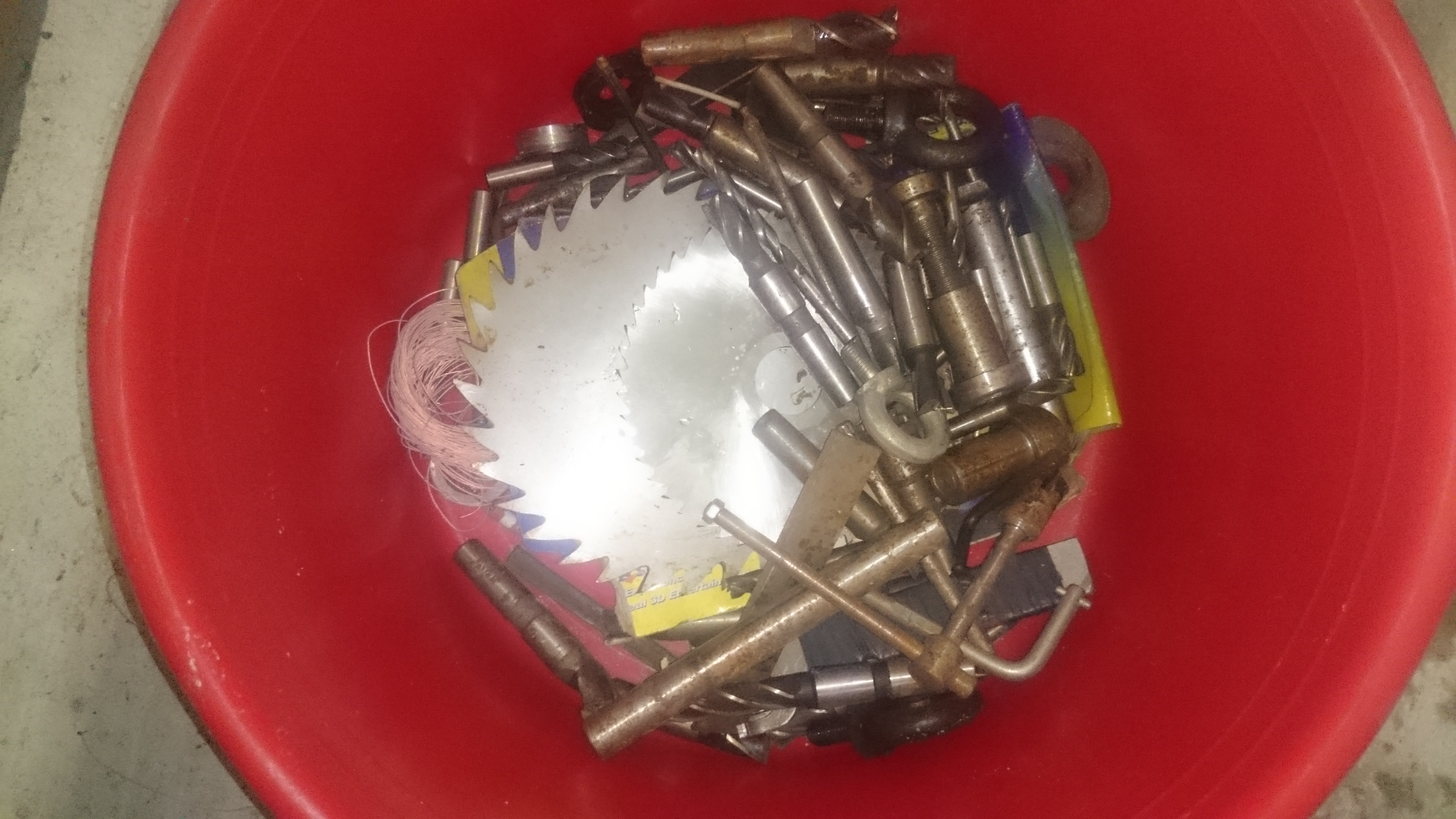

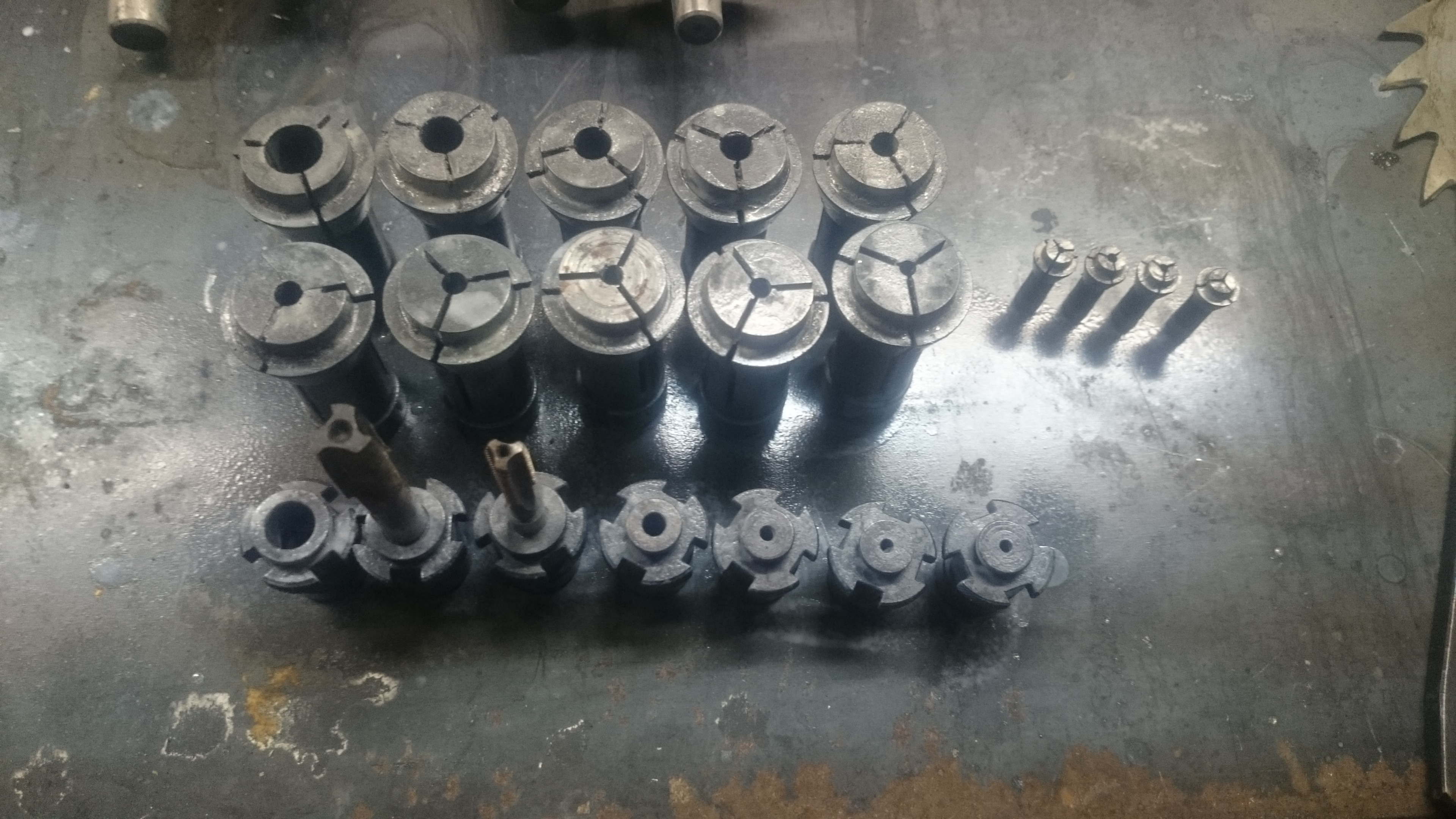

Добрался сегодня до инструментального шкафа. Похоже, это джекпот, парни...

тазик с фрезами и сверлами (41739 просмотров) <a class='original' href='./download/file.php?id=73450&mode=view' target=_blank>Загрузить оригинал (2.95 МБ)</a>
десяток цанг, оправки под метчики для резьбонарезной головки, мелкие цанги для мультипликаторной головки (41739 просмотров) <a class='original' href='./download/file.php?id=73451&mode=view' target=_blank>Загрузить оригинал (3.21 МБ)</a>
Сам ящик сделан как на выставку. Для любой приспособы или оправки есть место, шлифованные места ложатся на фетровую накладку. Ящики выдвигаются на телескопических направляющих. Из Советского Союза с любовью...
Складывается мнение, что станком вообще не пользовались. Все обоймы под автосмену в консервационной смазке, работала только одна, которая сейчас торчит из шпинделя и чутка подржавела. Судя по состоянию стола на четвертой оси, сверлили мелкими сверлами в рукопашную, ибо там все в следах сверления, зачастую насквозь.
Вскрытие конечно покажет, что там к чему внутри...

Мы из всего многообразия оправок, пользуемся резьбонарезными и для дисковых.
Ускоряющая головка с биением 5 соток, лежит невостребованной.
