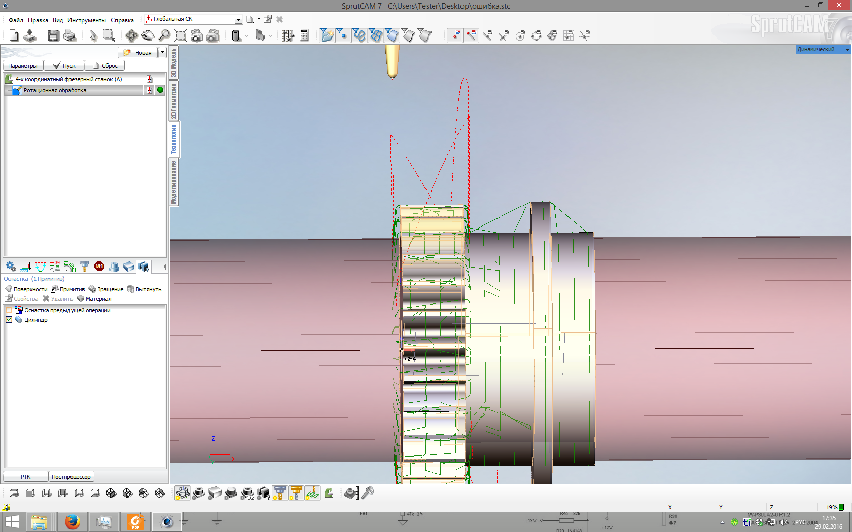

Помогите пожалуйста победить ротационную обработку.
Маюсь второй вечер .не могу заставить SprutCam 7.1.6 выполнить ротационную обработку конической фрезой. Он постоянно делает непонятный завихрения с обоих торцов шестерни. (К слову Powermill ведет себя так же) . Видимо что-то не учитываю в настройках траектории. пробовал создавать прямоугольник в 2Д редакторе и обзывать его рабочей зоной- ноль эффекта . Пробовал указать торцевые поверхности как зона ограничений -ноль эффекта.
Скриншот 2016-02-28 00.21.05.png (5313 просмотров) <a class='original' href='./download/file.php?id=73489&mode=view' target=_blank>Загрузить оригинал (650.16 КБ)</a>

Re: SprutCAM
Интересно, а если фрезу поменяешь на тонкую цилиндрическую результат будет тот же?

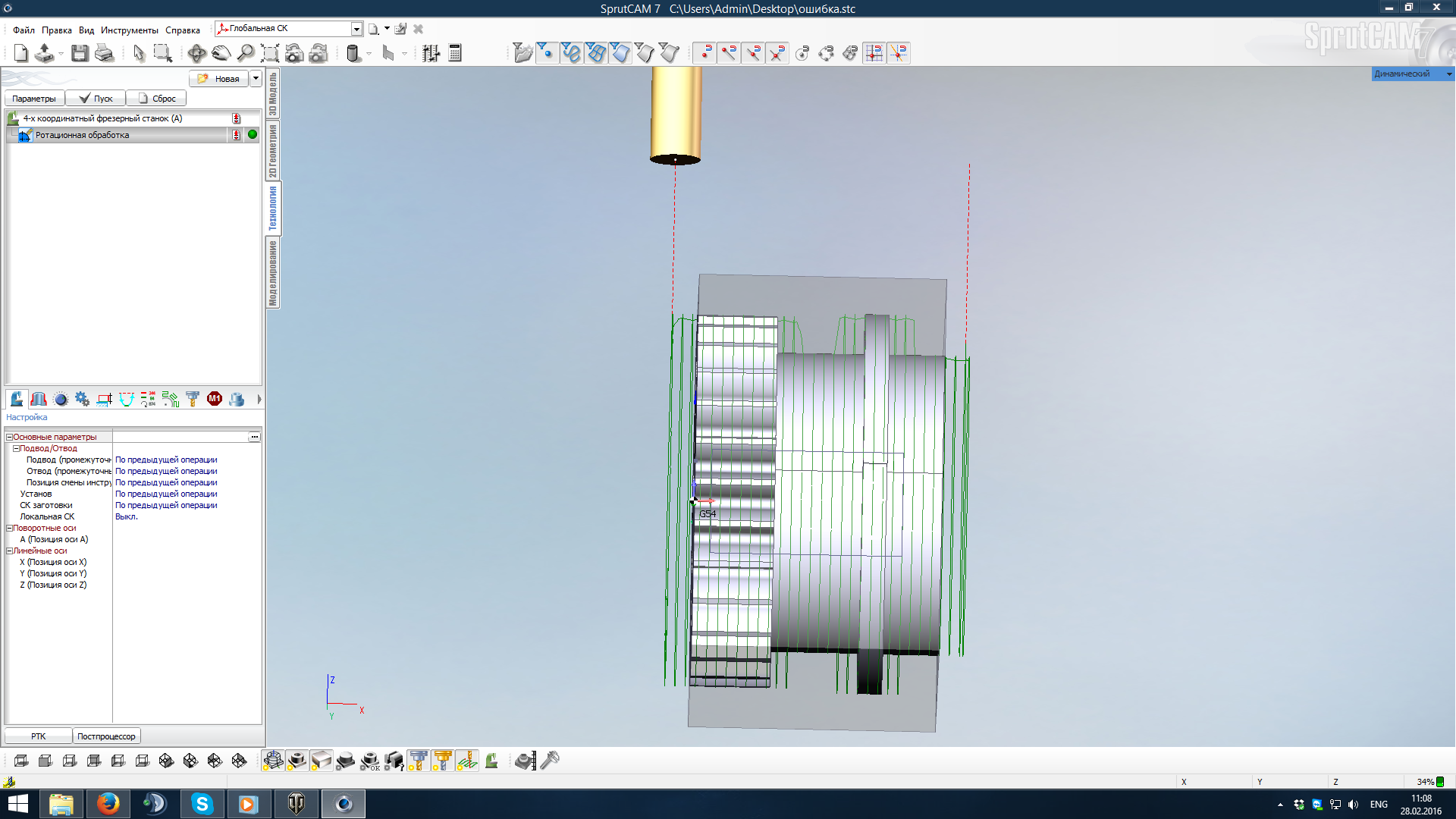

Re: SprutCAM
Сообщение Taganrog »
С цилиндрическими инструментами видны заходы за границу детали. Не получается ограничить это дело.
эта траектория выглядит так :
Скриншот 2016-02-28 11.08.15.png (5285 просмотров) <a class='original' href='./download/file.php?id=73516&mode=view' target=_blank>Загрузить оригинал (479.01 КБ)</a>
Re: SprutCAM
На новых версиях пробовали?
Кстати, есть один нюанс. При загрузке проектов старых версий в новые, наблюдал, что новые возможности не появляются. Приходится создавать новый проект и заново импортировать модель.

Re: SprutCAM
Увы новые версии денюшку просят. у меня не завод... Вот и маюсь то повермилл то спруткам то арткам . повермил- траектории получаются грамотнее. струткам- интерфес проще . арткам для 3д-2д вообще просто и ясно. Но встала задача токарно фрезерных операций и ..опа.

Re: SprutCAM
Сообщение jo_key »
А так пойдет??
Поставить &quot;только поверхности&quot; (5208 просмотров) <a class='original' href='./download/file.php?id=73678&mode=view' target=_blank>Загрузить оригинал (386.37 КБ)</a>
Поставить "только поверхности"

Re: SprutCAM
jo_key писал(а):А так пойдет??
Да выглядит хорошо. Вот повторить пока не получается. Можете выложить файл с обработкой,чтоб можно было посмотреть настройки.
Пока у меня так выходит :
Скриншот 2016-02-29 17.19.07.png (5189 просмотров) <a class='original' href='./download/file.php?id=73684&mode=view' target=_blank>Загрузить оригинал (449.82 КБ)</a>
Токарного станка нет. Все делать приходится фрезами. А они к сожалению не всюду достать могут. Обработка торца фрезой тоже не совсем понятна например.
Пока вышел из положения создав цилиндр и обозвав его оснасткой. тогда траектория на него не заходит. Но это костыль .
Скриншот 2016-02-29 17.35.14.png (5189 просмотров) <a class='original' href='./download/file.php?id=73698&mode=view' target=_blank>Загрузить оригинал (449.35 КБ)</a>

Re: SprutCAM
Сообщение jo_key »
вот....
ошибка_исправлено.rar
(744.83 КБ) 337 скачиваний

Re: SprutCAM
Сообщение jo_key »
Какую форму будет представлять заготовка: параллелепипед или цилиндр?
но зубья я бы рекомендовал нарезать, как в моем примере. Ротационной обработкой я бы выбрал плоскости
