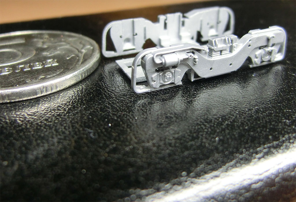

Можно ли "выдавить" такую деталь ручным термопластом в домашних условиях на примере как выше описано?
3522.jpg (4006 просмотров) <a class='original' href='./download/file.php?id=74819&sid=9dc6150a1bf33500c36c4c2494b635dd&mode=view' target=_blank>Загрузить оригинал (174.18 КБ)</a>
Re: Машинка для литья пластика.
Можно, а вот сделать прессформу для такой детали сложно и дорого ;)
