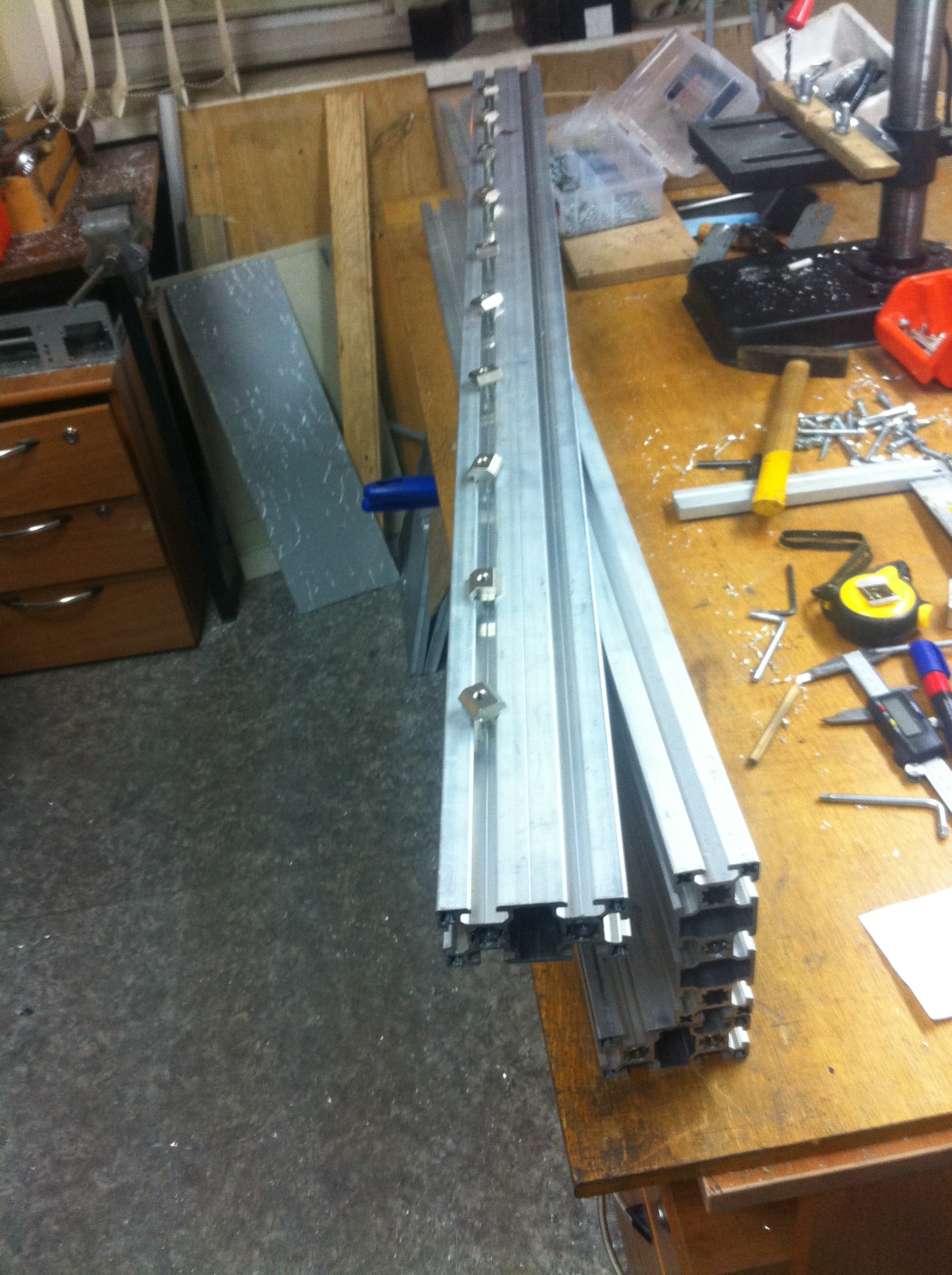

Приехал профиль, крепеж к нему. Отдал детали на фрезеровку. Едут рельсы. Начинаю переходить к практическим занятиям.
30-ый профиль. 30*60 - 60*60 (6384 просмотра) <a class='original' href='./download/file.php?id=73229&mode=view' target=_blank>Загрузить оригинал (286.95 КБ)</a>

Первые практические работы. Нарезал 30 отверстий М12. Метчик обязательно нужен 4-х заходный, и только 2-мя номерами. Пробовал нарезать "универсальным", очень сложно. Черновой пробегает без особых проблем. Чистовой после этого вообще как по маслу. Начал присматривать адекватные тиски ))))) Модельные на последнем издыхании ))))))
20160226_120214_1.jpg (6325 просмотров) <a class='original' href='./download/file.php?id=73355&mode=view' target=_blank>Загрузить оригинал (331.14 КБ)</a>
20160226_120233_1.jpg (6325 просмотров) <a class='original' href='./download/file.php?id=73356&mode=view' target=_blank>Загрузить оригинал (396.53 КБ)</a>

зажимал профиль в тисках, метчик в дрель покрепче затянуть , вэдэшкой брызнуть и пошел. Все резьбы так режу всегда вплоть до м14. При должной сноровке оооочень быстро выходит, но дрель нужна а киловат и в руках держать надо крепко.
За всю практику ни одной резьбы так не запартачил
кстати там же еще маленькие отверстия , они наверное тоже под резьбу.

По конструктиву креплю только на большие, хотя впоследствии может и на маленькие закреплю. Маленькие дрелькой очень хорошо нарезает, а вот большие подзакусывало, поэтому решил руками ) 30 не 300 ))))) Со временем дойду до автоматизации, а тут было желание не запороть.

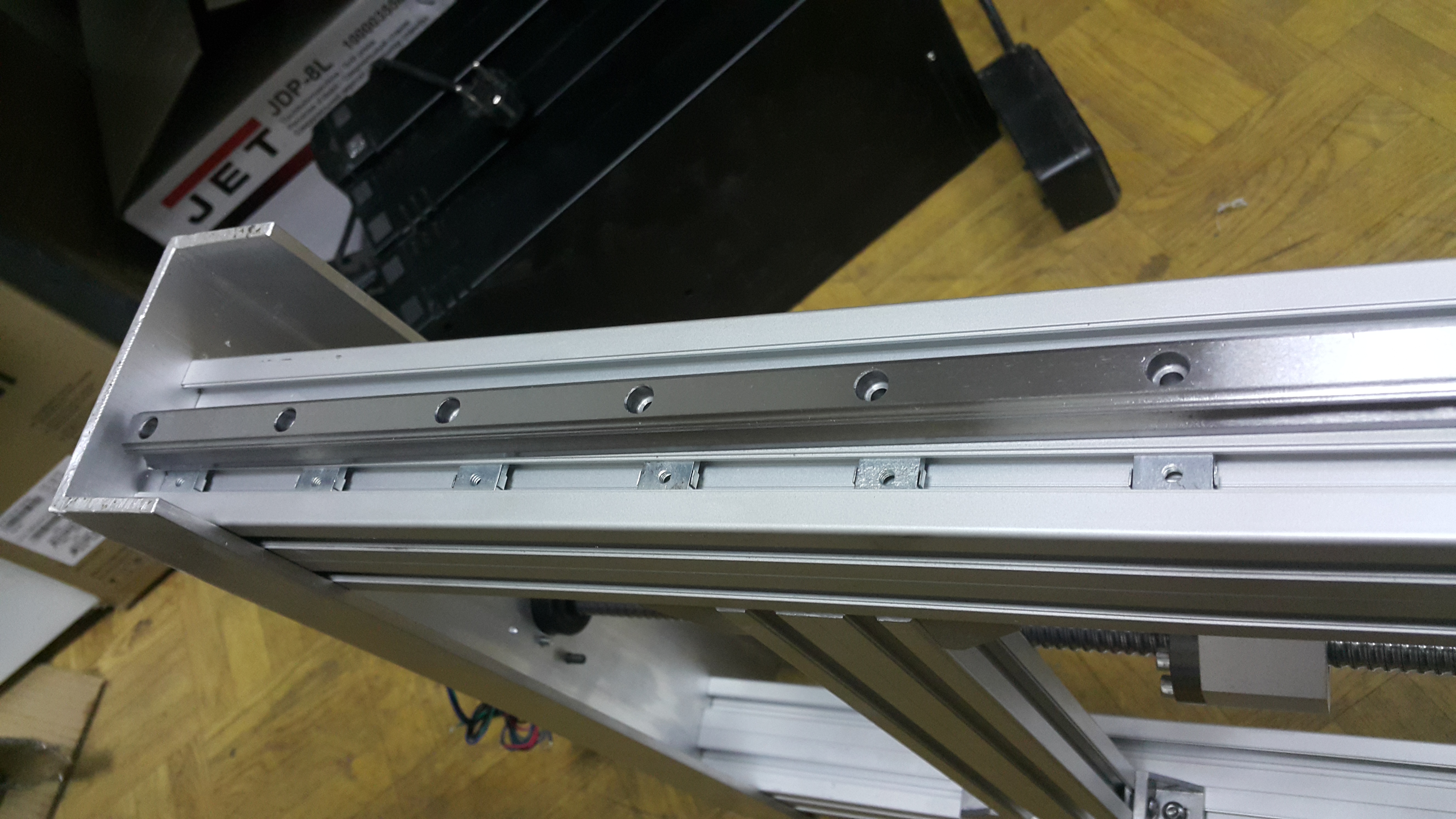

Поднимусь немного из пыли и пепла ) Приехали рельсы, ШД. Начал собирать:
рельсики на ось Z (6106 просмотров) <a class='original' href='./download/file.php?id=75481&mode=view' target=_blank>Загрузить оригинал (4.43 МБ)</a>
рельсики на ось Z
примерка на ось Y,  подгонка сухариков (6106 просмотров) <a class='original' href='./download/file.php?id=75482&mode=view' target=_blank>Загрузить оригинал (4.21 МБ)</a>
закрепил  с двух сторон. (6106 просмотров) <a class='original' href='./download/file.php?id=75483&mode=view' target=_blank>Загрузить оригинал (4.18 МБ)</a>
ось X-Z без передней крышки (6106 просмотров) <a class='original' href='./download/file.php?id=75484&mode=view' target=_blank>Загрузить оригинал (4.47 МБ)</a>
&quot;в сборе&quot; (6106 просмотров) <a class='original' href='./download/file.php?id=75485&mode=view' target=_blank>Загрузить оригинал (4.62 МБ)</a>
"в сборе"
ось Z, вид сверху (6106 просмотров) <a class='original' href='./download/file.php?id=75486&mode=view' target=_blank>Загрузить оригинал (3.97 МБ)</a>
ось Z, вид сверху
ось X, крепление ШД (6106 просмотров) <a class='original' href='./download/file.php?id=75487&mode=view' target=_blank>Загрузить оригинал (4.23 МБ)</a>
ось X, крепление ШД
крепление шпинделя kress (43mm) (6106 просмотров) <a class='original' href='./download/file.php?id=75488&mode=view' target=_blank>Загрузить оригинал (4.3 МБ)</a>

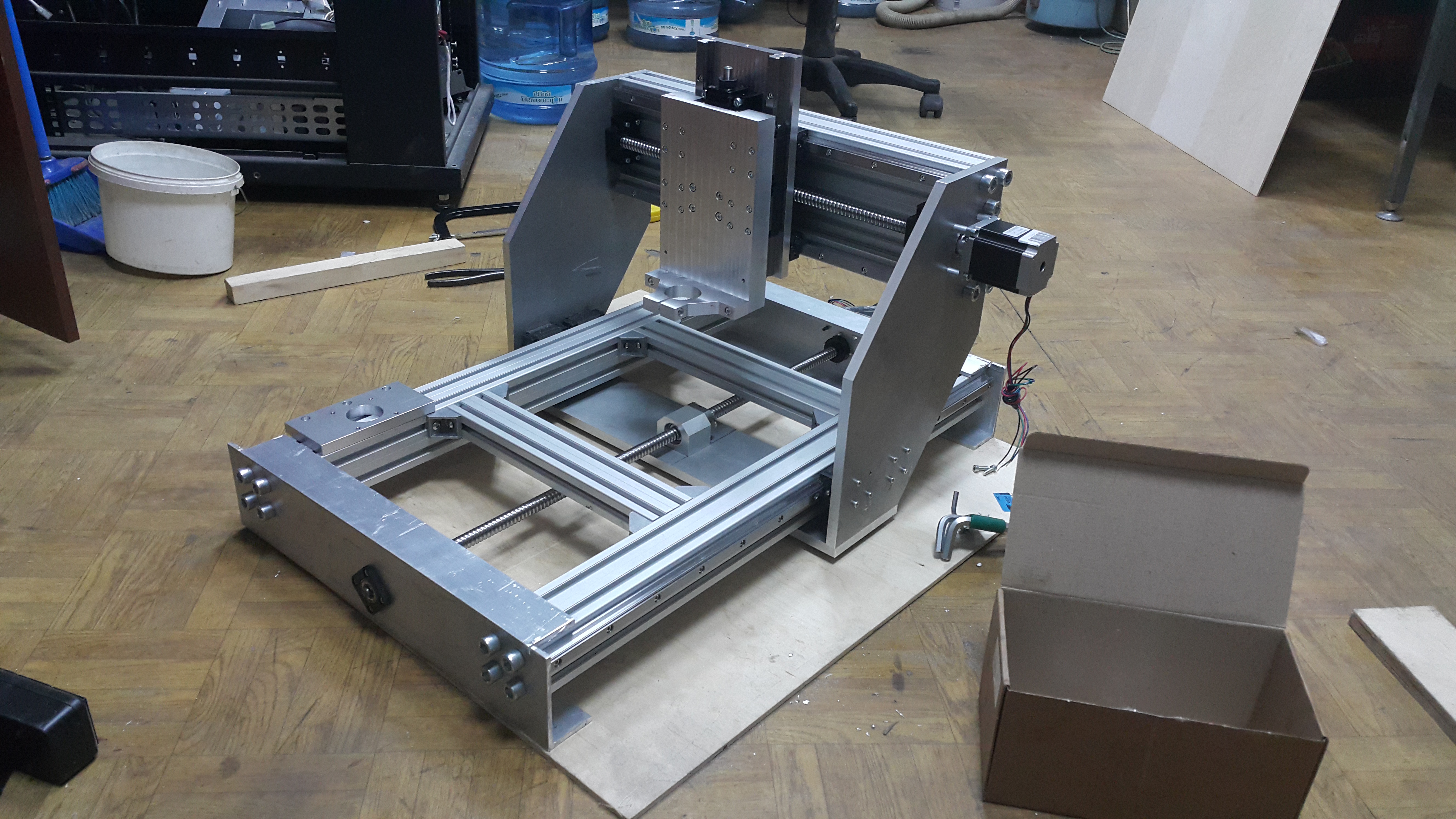

Очередное обновление и тестовый запуск. Есть проблемы с "шумом" оси X, завтра буду смотреть и разбираться. По тестам - скорость холостого перемещения 3000мм/мин, ускорение 1000. Это на полушаге. 30 вольт напряжения. Следующие драйвера собираю с учетом микрошага, нарастания тока и т.п.,блок питания тоже в планах заменить на 48В. Но сначала погоняю на этом.
https://www.youtube.com/watch?v=JrKVz5Tilkg
На очереди стоит юстировка осей и калибровка.
Механика в сборе (5967 просмотров) <a class='original' href='./download/file.php?id=75794&mode=view' target=_blank>Загрузить оригинал (591.12 КБ)</a>
Механика в сборе
&quot;Электроника&quot; станка (5967 просмотров) <a class='original' href='./download/file.php?id=75795&mode=view' target=_blank>Загрузить оригинал (618.54 КБ)</a>
"Электроника" станка
