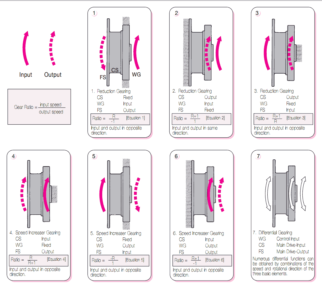

С гармоническим приводом выяснилась неожиданная засада, при объявленной редукции 1:50 в реальности выходит 1:51 , к счастью в работе почти все углы были не критичными, и переделать придется только одно место, где угол требуется ровно 90гр.

Ivan7enych писал(а):С гармоническим приводом выяснилась неожиданная засада, при объявленной редукции 1:50 в реальности выходит 1:51
так это смотря с какой стороны его крутить. в каталоге есть картинка
hd-ratio.gif (4192 просмотра) <a class='original' href='./download/file.php?id=87930&mode=view' target=_blank>Загрузить оригинал (65.05 КБ)</a>

Корректный расчет редукции получился (в моем случае для 1:50 привода) 1600 * 51 / 360 = 226.66666 шагов на градус
