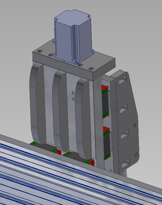

Решил, все таки на Z тоже поставить двойную гайку ШВП.
Из-за этого пришлось удлинить "основную" плиту Z (ошибка! Я имел ввиду плиту Y!).
Вылет получился 158мм.
Что скажете, не будет ее отгибать, нужно ли думать над какой-то укосиной сзади?

Re: Фрезерный по дюрали 400х400 [Квадрат]
Ребрамнадо на нее ставить.
Сообщение trafbite »
frezeryga писал(а):Ребрамнадо на нее ставить.
Что-то типа такого имеешь вводу?
Ребра.png (1978 просмотров) <a class='original' href='./download/file.php?id=73875&mode=view' target=_blank>Загрузить оригинал (86.1 КБ)</a>
Если да, то есть ли в них смысл?
По-моему, плита если и начнет гнуться, то уже за пределами точки крепления к кареткам (обозначил красной точкой).
Т.е. если уж делать такие ребра. то нужно опускаться ими ниже верхнего края кареток (обозначил синим), а это невозможно. Такие мои мысли.
Ребра_1.png (1978 просмотров) <a class='original' href='./download/file.php?id=73876&mode=view' target=_blank>Загрузить оригинал (71.86 КБ)</a>
Ребра только вперед на всю длинну плиты. Сзади от них нет толку.
