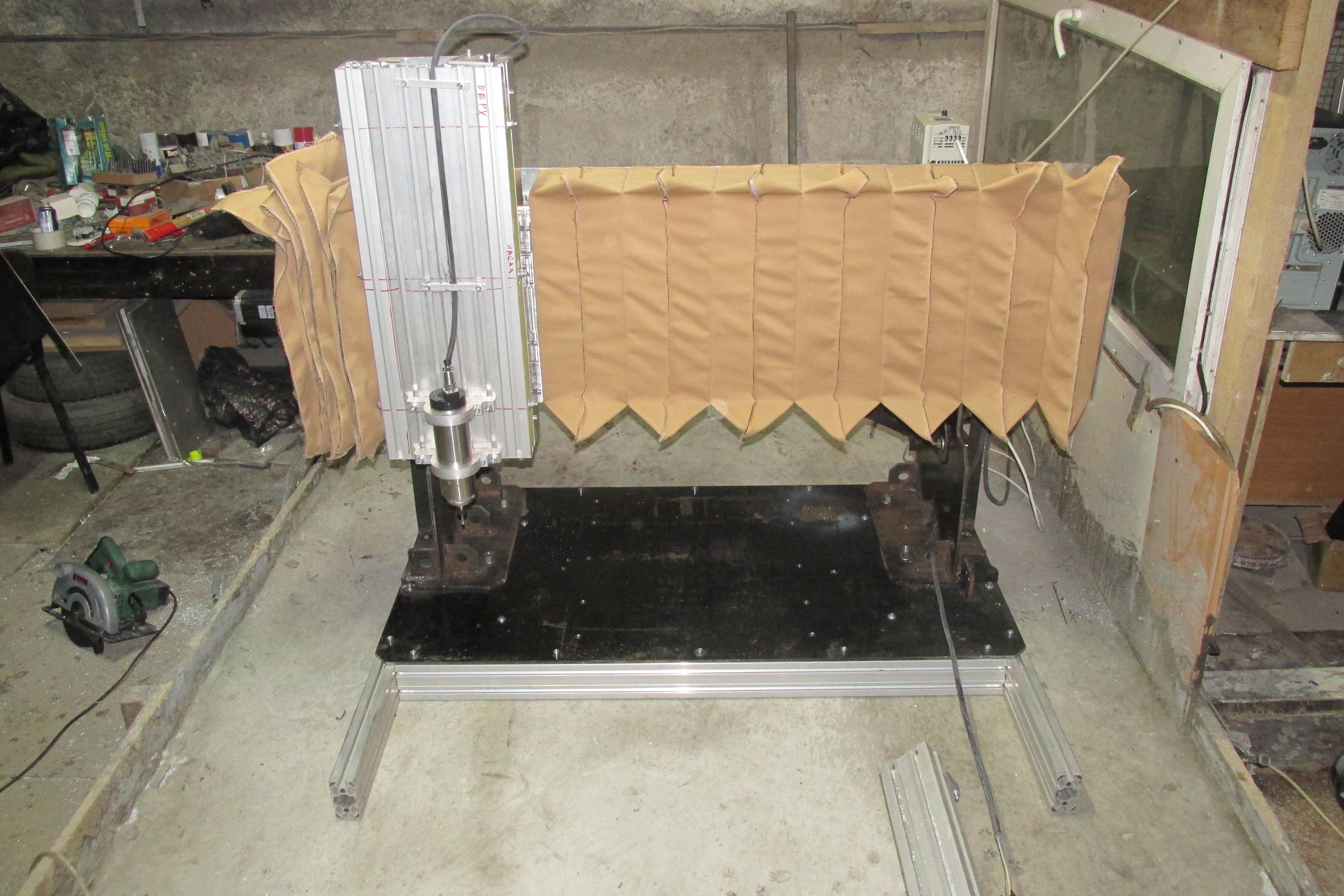

А тем временем идут окончательные этапы сборки , самая важная часть установка стоа и выставление перпендикулярности. Уже совсем близко, на этой неделе уже все заработает.
спустил на землю (3654 просмотра) <a class='original' href='./download/file.php?id=73085&sid=49d643fe7a2b0f15b26ebc9a96229410&mode=view' target=_blank>Загрузить оригинал (3.27 МБ)</a>
спустил на землю
IMG_0024.jpg (3654 просмотра) <a class='original' href='./download/file.php?id=73086&sid=49d643fe7a2b0f15b26ebc9a96229410&mode=view' target=_blank>Загрузить оригинал (3.63 МБ)</a>
IMG_0025.jpg (3654 просмотра) <a class='original' href='./download/file.php?id=73087&sid=49d643fe7a2b0f15b26ebc9a96229410&mode=view' target=_blank>Загрузить оригинал (3.5 МБ)</a>
установка последних деталей на стол (3654 просмотра) <a class='original' href='./download/file.php?id=73083&sid=49d643fe7a2b0f15b26ebc9a96229410&mode=view' target=_blank>Загрузить оригинал (153.41 КБ)</a>
отфигарил кусок плиты от столешницы (3654 просмотра) <a class='original' href='./download/file.php?id=73084&sid=49d643fe7a2b0f15b26ebc9a96229410&mode=view' target=_blank>Загрузить оригинал (158.93 КБ)</a>

гармошка прикольная. интеренсо, надолго ли её хватит. сложно в изготовлении?
ridirt
Сообщения: 721
Репутация: 277
Откуда: Спб
Re: Фрезер 1000 на 1160 авиационный алюминий , мягкая сталь.
Сообщение ridirt »
pup писал(а):гармошка прикольная. интеренсо, надолго ли её хватит. сложно в изготовлении?
гармошка вторая по сложности после плиты оси Z оказалась. Если есть подруги или родственницы которые любят шить или просто имеют швейную машину то проще. но все равно , раскрой каркаса, раскрой ткани, пошив, потом на клей, потомс установкой еще морока. хватит думаю на столько насколько хватит тросиков по которым она ездит, но слава богу все меняется и не скажу что очень сложно, дело на 3 часа максимум поменять.

Надо тёще халтурку подкинуть - шторки на ЧПУ шить )
donvictorio
Сообщения: 2458
Репутация: 683
Настоящее имя: Виктор
Сообщение donvictorio »
ridirt писал(а):гармошка вторая по сложности после плиты оси Z оказалась. Если есть подруги или родственницы которые любят шить или просто имеют швейную машину то проще. но все равно , раскрой каркаса, раскрой ткани, пошив, потом на клей, потомс установкой еще морока. хватит думаю на столько насколько хватит тросиков по которым она ездит, но слава богу все меняется и не скажу что очень сложно, дело на 3 часа максимум поменять.
Сергей35 писал(а):Надо тёще халтурку подкинуть - шторки на ЧПУ шить )
http://vri-cnc.ru/modules.php?name=News ... le&sid=174
так проще
ridirt
Сообщения: 721
Репутация: 277
Откуда: Спб
Сообщение ridirt »
donvictorio писал(а):так проще
проще но не уверен, что я бы сделал работоспособную версию того что по ссылке. у меня бы все это зажевало куда нибудь.
____________________________
сегодня закинул таки наконец то стол на станок. Пока все гуляет +- 0.6 мм по всему столу, нужно шлифовать снизу, закреплять стол понормальному(был не закреплен) и Фрезеровать по всей поверхности поскольку обратная сторона без обработки.
с горем пополам вроде выставил боле или менее ровно стол, осталось теперь программой насверлить крепежныхо отверстий и нижнюю плиту зафиксировать на болты и эпоксидку и можно начинать фрезеровать поверхность будет. Дже не представляю сколько времени может уйти чтобы прогнать 1000/1600 мм повержность хотя бы пару раз грязновой и чистовой.
А еще решил прислушаться к советам и всю электронику перенести в шкаф отдельный , купил огромный шкаф для этих целей, самый большой что был в магазе на первом фото слева в коробке
прицепил стол (3520 просмотров) <a class='original' href='./download/file.php?id=73312&sid=49d643fe7a2b0f15b26ebc9a96229410&mode=view' target=_blank>Загрузить оригинал (181.13 КБ)</a>
прицепил стол
такое вот крепление индикатора (3520 просмотров) <a class='original' href='./download/file.php?id=73313&sid=49d643fe7a2b0f15b26ebc9a96229410&mode=view' target=_blank>Загрузить оригинал (155.68 КБ)</a>
выставил ноль станком. с микрошагом получается очень точно выставить (3520 просмотров) <a class='original' href='./download/file.php?id=73314&sid=49d643fe7a2b0f15b26ebc9a96229410&mode=view' target=_blank>Загрузить оригинал (141.38 КБ)</a>
