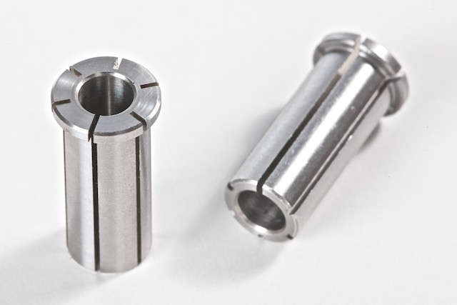

damir4er писал(а):если шум не проблема- то второй вариант, цанг скорее всего нет на такой фрезер, обычно используют переходные втулки с 8 до 3 мм
Ну я думаю шум будет что от первого что от второго, даже не столько от них как от самой фрезы (я не утверждаю), а плюс еще пылесос... вобще дискотека :hehehe: . Ф вот на счет переходника можно подробнее, хотя бы картинку, потому что не могу представить что это. И все равно спасибо за ваше мнение.
Я так понял - это  переходные втулки с 8 до 3 мм (2045 просмотров) <a class='original' href='./download/file.php?id=73048&mode=view' target=_blank>Загрузить оригинал (35.63 КБ)</a>

абсолютно верно- это переходные втулки
