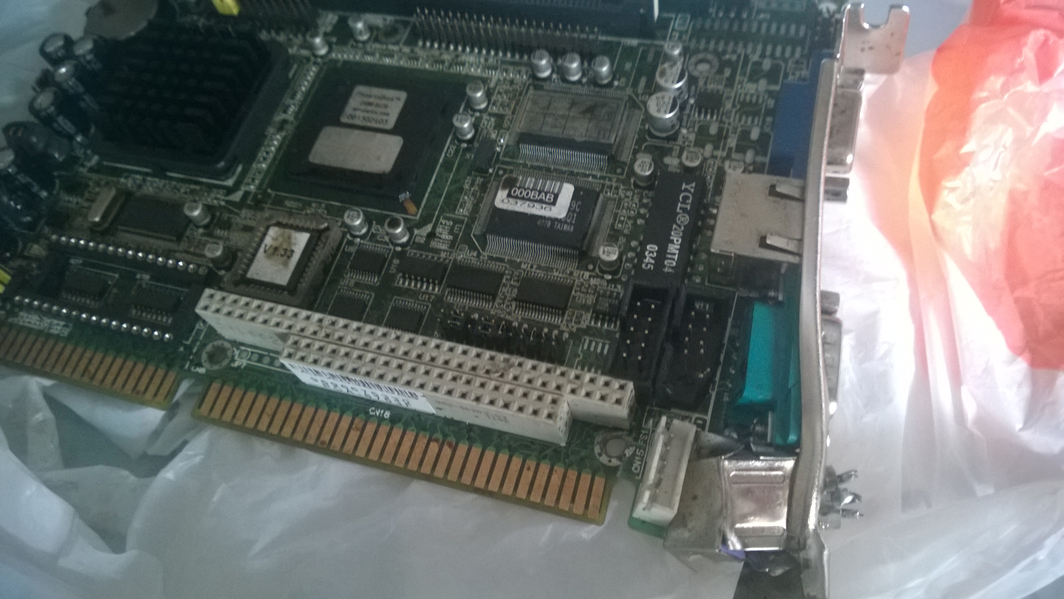

Приобрели станок с этим Блоком управления при транспортировке сломали стойку управления отесать комп с клавой и монитором .контроллер жив так как находится в тумбе под столом станка .информации по этой системе не нашол в инэти :(
может можно как нибудь подключить простой комп к блоку управления и запустить?
из блока управления выходит кабель RS422 и USB провод
если можно подключить комп то какой программой управлять?

Разбит сам комп то есть экран платы там где кнопки (комп выносной можно сказать пульт рядом со станком на кочерге висел).
вот комп как я понимаю.
на фота плохо видно ,но плата пополам сломана

я вот думаю простой комп поставить
как я понял там провод усб идет от блока к этой плате(комп) и еще один провод RS422 написано идет к плате с кнопками

по словам тс
разбомбили выносной пульт в котором была материнка экран и клавиатура
с материнки идет управление на контроллер
если жесткий диск целый то поменять материнку экран и клавиатуру
если нет то придется выкидывать все включая контроллер
сервоусилители если правильно понял управляются по шим
заточены под работу с панелью дельта тау

Я не очень понимаю почему нельзя взять простой комп и подключить его?
жестак цел на нем вин NT установлена с программой непонятной пока не получилось ее запустить ((

подобрать материнку наверно можно но любая работать не будет
вместе с виндой драйвера ставятся они могут быть не совместимы новой с материнкой

а если вообще купить другой блок управления из китая не пойдет ?драйвера для движков есть движки есть или я не правильно понимаю что то ?

Вот то что сломано. Эт
О одноплатный комп. У меня такое валяется изЬто из игровогл апарата покер.стоит дос и игра.
4 Ком порта
1 Лпт
Вга
2 ПСпополам
2 Иде
1 Флоп
Еще пару непонять и такой же набор пинов ввод/вывод
Проц около 286го.
Думаю старый комп можно поитулить.
