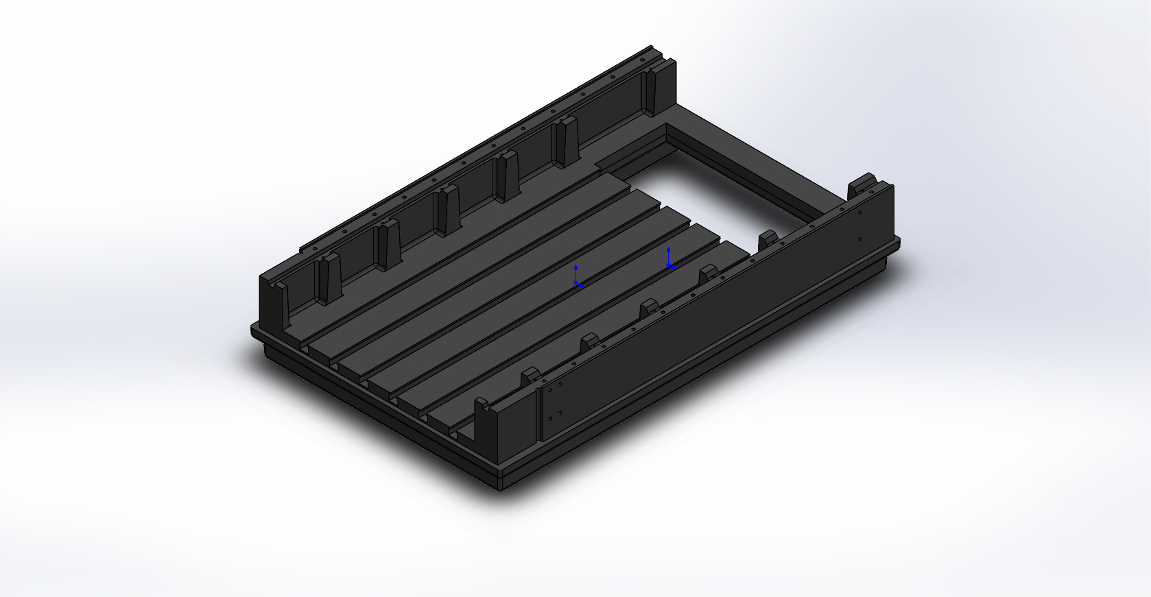

1. Станина - чугунное литьё по деревянным формам в «землю».
Буду делать два станка, себе и приятелю. По этому решил извратиться с деревянными формами. Да и точнее получится чем литьё по пенопластовой модели.
Размер от первоначально задуманного, пришлось уменьшить до 500х300х130, для удобства обработки отливок на своём фрезере и чтобы на стандартный верстак станок влезал.
Вес после фрезеровки отливки – 130 кг. Толщина стола 35 мм + рёбра снизу, сотовые высотой 45 мм, пазы стандартные - УСП12.
Отверстие в столе, для уменьшение веса и под лоток для стружки и слива СОЖ.

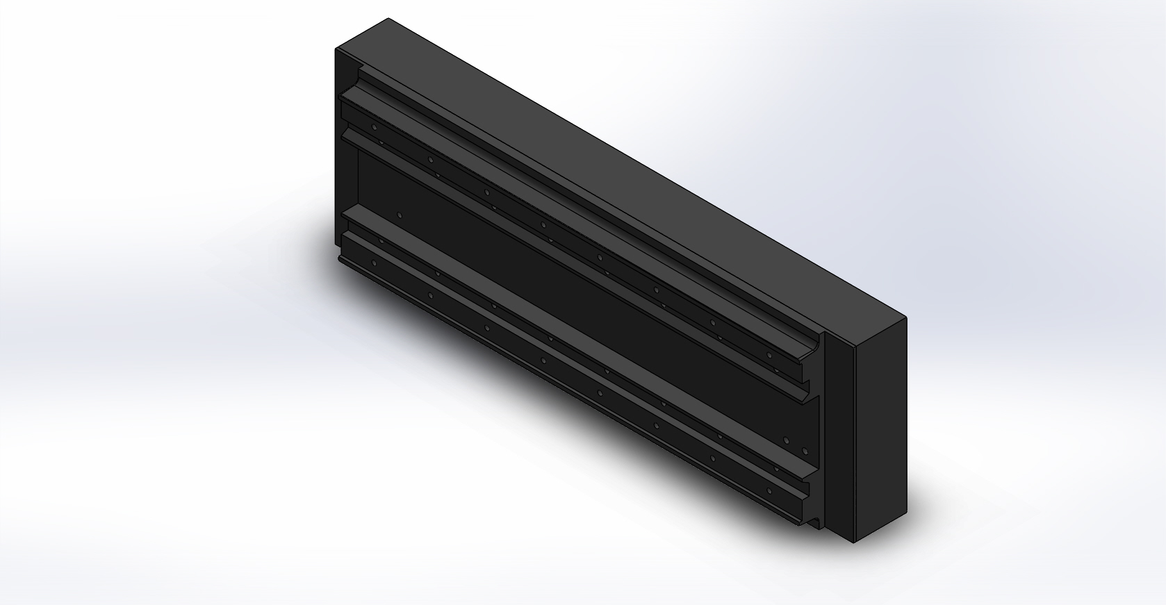

2. Портал – тоже чугунное литьё. Если найду, где грамотно отфрезеровать, то буду делать без переходных плит:
http://www.cnc-club.ru/forum/viewtopic. ... 80#p253533
Портал.JPG (8203 просмотра) <a class='original' href='./download/file.php?id=72980&sid=e01089178f558c049e95dd4ee84f4314&mode=view' target=_blank>Загрузить оригинал (28.32 КБ)</a>
Если нет, то придётся делать вот такой, как на первом рисунке, со стальными плитами и боковинами:
