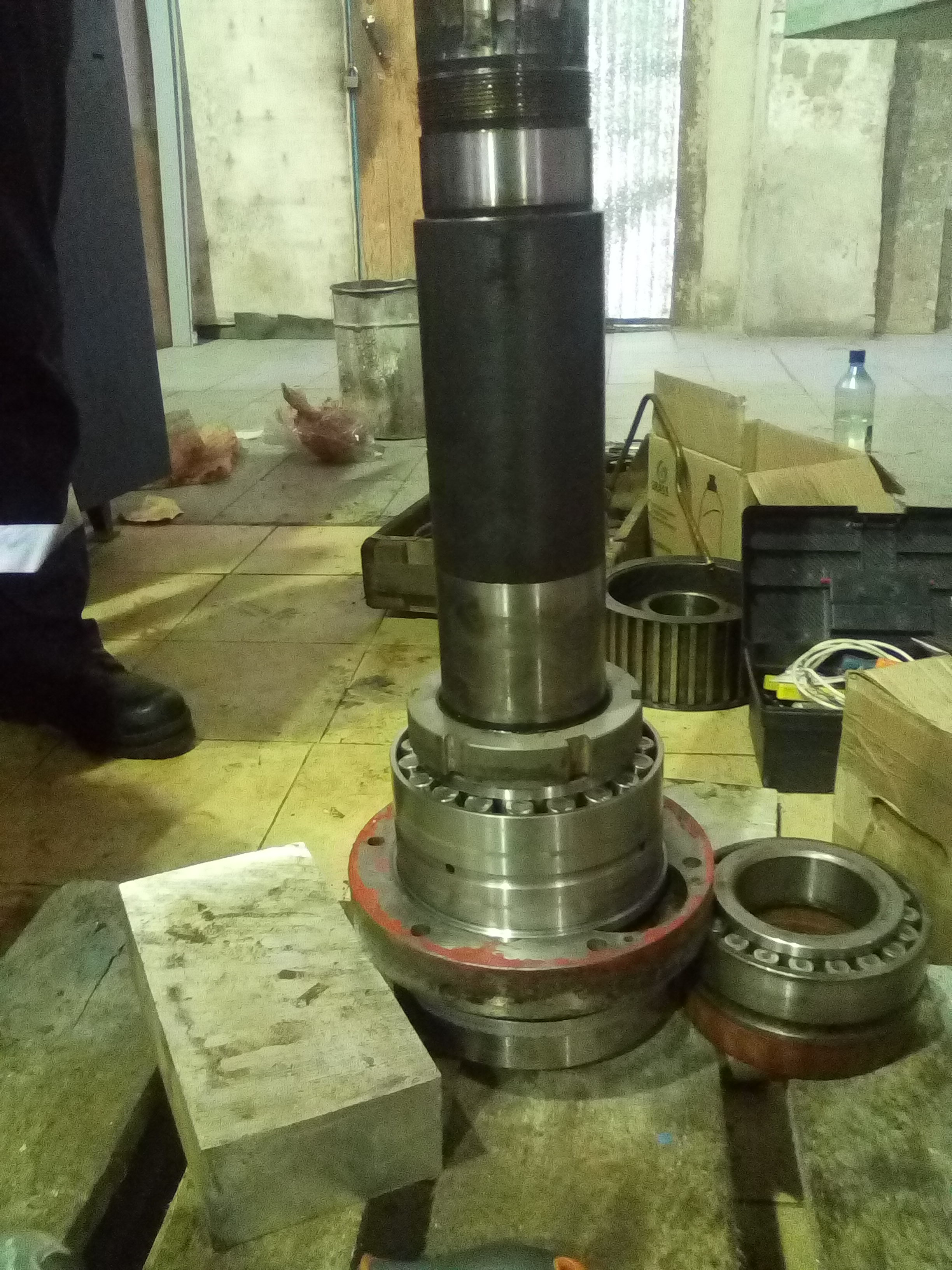

Ну можно считать, что станок готов.
После модернизации ЧПУ пришлось повозиться с механикой:
1) Замена ВСЕХ подшипников в шпинделной бабке. С подшипниками есть сложность.
Список вкусных подшипников в шпиндельной бабке таков:
> Подшипник 6-46118л - 2 шт
> Подшипник 5(6)-46305л - 1 шт
> Подшипник 6-46306л - 1 шт
> Подшипник 4-17716л (2-17716) - 1 шт
> Подшипник 4-697920л (2-697920л) - 1 шт
Самыми вкусными являются 697920л и 17716л - передний и задний подшипник шпинделя. Так вот, господа. 697920 не делается на именитых заводах, только на 15 ГПЗ (Волжский подшипниковый завод). Подшипник является роликовым, радиально-упорным, коническим с выбранным на заводе люфтом. Подшипник этот активно подделывают в китае. Есть случаи, когда он умирает на обкатке. Оригинальный подшипник с ВПЗ ВСЕГДА упакован в индивидуальную упаковку. На его сепараторах, дистанционном кольце ВСЕГДА есть маркировка, указывающая на принадлежность всех частей к одному подшипнику, ВСЕГДА. И эта маркировка должна совпадать с маркировкой в паспорте. Тоже и с 17716 - Подшипник является роликовым, радиально-упорным, коническим, однорядным. Тоже паспорт, тоже маркировка, тоже индивидуальная упаковка, тоже только с ВПЗ.
Остальные подшипники ставили или советского (точно советского) изготовления или skf.
В итоге - сказка) только зубчатый ремень раздражает. Порвется поменяем на поликлиновой.
2) Настройка привода подач "с нуля". Тут особых проблем не возникло - осцил, руководство и звонок другу)))
3) Восстановление гидростатики по Z. Напомню, что в этом станке направляющая по Z (труба) ползает в двух гидростатических опорах. Для создания равномерной пленки в каждой опоре по 4 точки подвода масла. Выяснилось, что в одну из точек масло не поступает ибо обломана трубка. Развальзеваали, затянули, все работает.
4) Переборка двигателя подач по X. Разбирается геморно. Главное не размагнитить.
Промывка системы смазки направляющих по Х. В принципе, сложности были только с ремонтом системы смазки оси Х. Для этого пришлось снимать кабинетную защиту и приподнимать суппортную бабку с направляющих.
В оригинале, в станке смазка направляющих была импульсной, т.е. масло отобщей гидросистемы под давлением 60 очков подавалось в цилиндры с плунжерами и пружинкой. Под давлением пружинки должны натягиваться и масло из одной половины цилиндра поступает в другую. При снятии давдения под действием пружин масло прокачивается дальше по маслоканалам к точкам смазки. ХЗ почему, но оно не прокачивалось.
5) Перештивтовка ШВП по X
Удивило, что на станке корпус опорного подшипника был установлен и заштифтован на заводе(!) несоостно с корпусом ШВП на суппорте. Непонятно, что мешало заштифтовать по месту. Эта несоостность приводила к подклиниванию ШВП и опорного подшипника и вышибанию силового автомата.
Наиболее часто, разумеется, это было в точке home X, где гайка швп и опорный подшипник максимально близко подходят друг к другу. Ну, через двигатель на малой скорости при большой нагрузке течет большой ток, и срабатывает автомат. Правда один раз он не успел сработать и отгорел контакт на уравнивающем дросселе в электрошкафу.
Сначала мы думали, что причиной большого тока является угольная пыль в щеточном узле и ихзависание, но переборка движка успеха не принесла.
Потом, обратили внимание, что чем ближе к home X мы подъезжаем, тем все сложнее крутить швп рукой.
6) ремонт системы смазки.
Попутно выяснилось,что ползает он на сухую. В итоге перештифтовали корпус опорного подшипника, промыли смазку и выкинули плунжера из импульсной подачи.
Конечно расход масла на смазку стал ОГОГО...
Сейчас думаю переделать смазку направляющихи запитать ее отсистемы смазки шпинделя. Во-первых на смазку шпинделя масло дешевле и жиже. А во-вторых, масло в основной гидравлике будет расходоваться только по прямому назначению (смена инструмента и гидростатика), т.е. в замкнутом контуре.
В итоге - поверхность после обработки близка к идеалу, повторяемость - сотка.
Немного фото...

Состояние подшипников в шпиндельной бабке - наверное работал на воде))) (4958 просмотров) <a class='original' href='./download/file.php?id=72506&mode=view' target=_blank>Загрузить оригинал (902.6 КБ)</a>
Шпиндель в сборе со старыми подшипниками и всяким кользами - чтоб не запутаться при обратной сборке (4958 просмотров) <a class='original' href='./download/file.php?id=72507&mode=view' target=_blank>Загрузить оригинал (1.36 МБ)</a>
Новый передний подшипник успешно установлен! (4958 просмотров) <a class='original' href='./download/file.php?id=72508&mode=view' target=_blank>Загрузить оригинал (1.31 МБ)</a>
Расплавленная клемма (4958 просмотров) <a class='original' href='./download/file.php?id=72509&mode=view' target=_blank>Загрузить оригинал (712.6 КБ)</a>
Расплавленная клемма (4958 просмотров) <a class='original' href='./download/file.php?id=72510&mode=view' target=_blank>Загрузить оригинал (364.59 КБ)</a>
Корпус щеточного узла (4958 просмотров) <a class='original' href='./download/file.php?id=72511&mode=view' target=_blank>Загрузить оригинал (187.84 КБ)</a>
Отмыли))) (4958 просмотров) <a class='original' href='./download/file.php?id=72512&mode=view' target=_blank>Загрузить оригинал (169.67 КБ)</a>
Отмыли)))
меняем подшипники (4958 просмотров) <a class='original' href='./download/file.php?id=72513&mode=view' target=_blank>Загрузить оригинал (231.78 КБ)</a>
меняем подшипники
