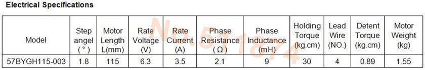

Всем привет. Очень нужна помощь. Проблема с мотором Нема 23. Суть проблемы описана в видео. Вот ссылка.

Wantai Stepper MOtor. Model: 57BYGH115-003B

Какие драйвера используете и какие настройки у них?
Чем управляет?

Для начала. Драйвера эти без наворотов. Типа антирезонанса.
И ток стоит маленький.
Вот характеристики вашего мотора.
И напряжение питания драйвера желательно ближе к максимальному 45 вольт примерно.
Мач может выдавать неравномерные импульсы и мотор может плохо их переваривать. (Но это на потом)

http://vydrenko.ru/StepperMotorCalculat ... 45,W=1,D=5
И мотор "тихоходный"

Весь комплект брали с Китая. На драйвера с блока питания идет напряжение в 36 Вольт.

Большое спасибо за таблицу и за советы. Что посоветуете менять моторы или драйвера?

С питанием 36 вольт такая связка максимум 212об/мин выдаст согласно расчетам.
Механику надо знать станка прежде чем моторы выбирать.

Для такого малютки такие огромадины моторы?
По скоростям и ускорения все просто чем меньше подвижная масса (включая ротор мотора а соответственно его размер) тем лучшего ускорения можно достичь. Чем меньше индуктивность двигателя тем быстрее нарастает ток в обмотках и следовательно выше скорость без существенной потери момента.
Т.е нужно оптимизировать систему. На ваш станок вполне потянули бы 57х56 моторы более скоростные.
4500 оборотов или мм /сек?

Tтак проверьте методом перетыка. Меняйте моторы местами. Потом драйвера. И накрайняк пины лпт. Тогда возможно слабое звено выскочит наружу.
Ещё есть такое дело как резонанс. Мотор без инерции механики станка имеет несколько другие резонансы.

Мороты меняем местами, эффект ото же. Драйвера меняет местами, тоже самое. Вероятнее то, что в драйверах нет анирезонанса. В других станках такого нет
