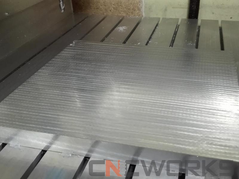

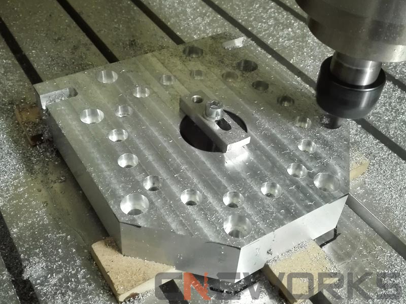

И как говорится понеслась:
IMG_20160129_125737.jpg (8155 просмотров) <a class='original' href='./download/file.php?id=72355&mode=view' target=_blank>Загрузить оригинал (71.26 КБ)</a>
IMG_20160129_172156.jpg (8155 просмотров) <a class='original' href='./download/file.php?id=72356&mode=view' target=_blank>Загрузить оригинал (111.73 КБ)</a>
IMG_20160201_173243.jpg (8155 просмотров) <a class='original' href='./download/file.php?id=72357&mode=view' target=_blank>Загрузить оригинал (97.69 КБ)</a>
IMG_20160201_185010.jpg (8155 просмотров) <a class='original' href='./download/file.php?id=72358&mode=view' target=_blank>Загрузить оригинал (134.33 КБ)</a>
IMG_20160202_154313.jpg (8155 просмотров) <a class='original' href='./download/file.php?id=72359&mode=view' target=_blank>Загрузить оригинал (128.88 КБ)</a>
Первые детальки практически готовы:
IMG_20160203_134324.jpg (8155 просмотров) <a class='original' href='./download/file.php?id=72360&mode=view' target=_blank>Загрузить оригинал (104.7 КБ)</a>

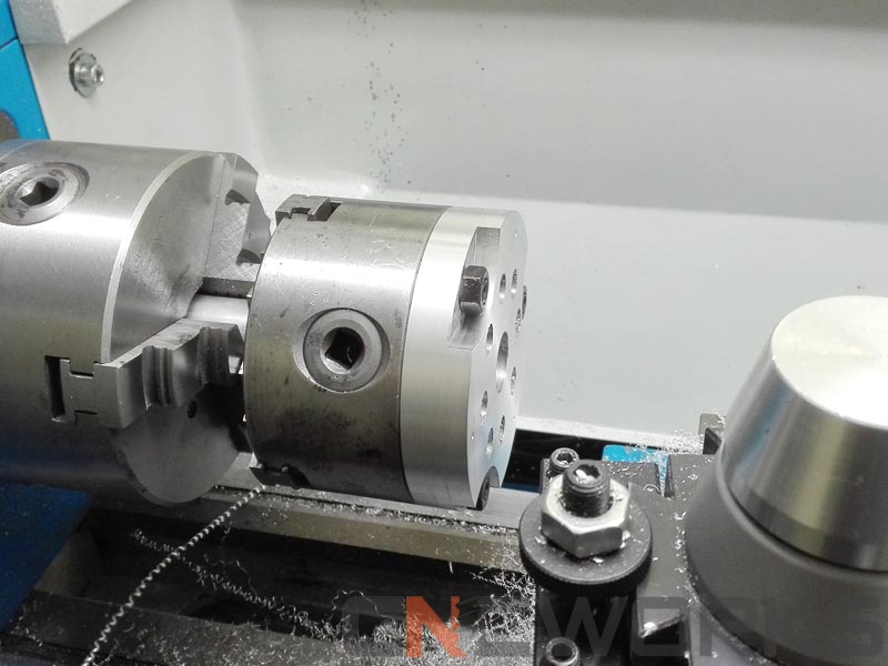

Точим планшайбу.
Для получения наименьшего биения патрона на поворотной оси, планшайба протачивается, торцуется сразу на патроне.
IMG_20160205_151140.jpg (8150 просмотров) <a class='original' href='./download/file.php?id=72363&mode=view' target=_blank>Загрузить оригинал (77.54 КБ)</a>
Т.к. в самом редукторе есть отверстие 20мм и в токарном патроне 20мм пришлось немного поковыряться с изготовлением планшайбы.
Данная конструкция возникла по двум причинам:
- устройство редуктора такая, что через центральное отверстие стружка будет попадать внутрь редуктора, это не допустимо!
- Хотелось не ограничиваться глубиной проходного отверстия в патроне
IMG_20160205_184532.jpg (8150 просмотров) <a class='original' href='./download/file.php?id=72364&mode=view' target=_blank>Загрузить оригинал (68.34 КБ)</a>
IMG_20160205_184548.jpg (8150 просмотров) <a class='original' href='./download/file.php?id=72365&mode=view' target=_blank>Загрузить оригинал (65.82 КБ)</a>
IMG_20160205_184616.jpg (8150 просмотров) <a class='original' href='./download/file.php?id=72366&mode=view' target=_blank>Загрузить оригинал (57.88 КБ)</a>

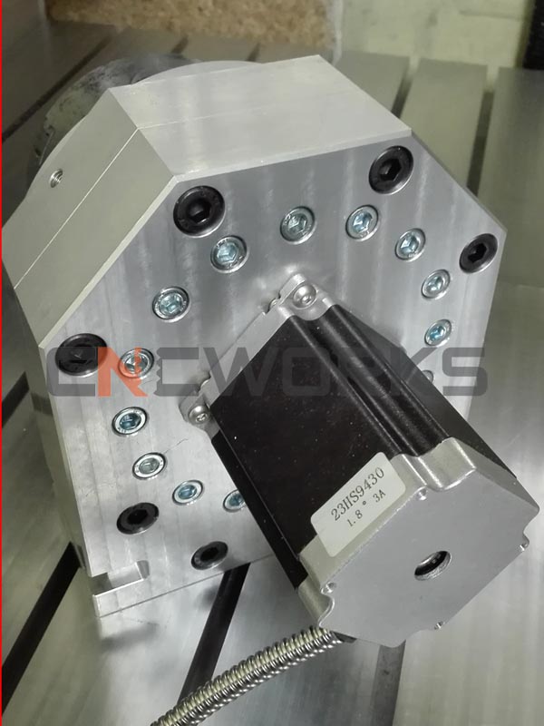

Забыл написать главное, приводом для редуктора служит шаговый двигатель размер NEMA23. :stepper: :stepper:
Просьба помидорами не кидаться, это моя первая поворотная ось ;)
Но критику тоже хочется услышать)

gerka писал(а):приводом для редуктора служит шаговый двигатель размер NEMA23.
А как двигатель с гармоником соединили, у вас гармоник с компенсатором несоосности?

savo писал(а):А как двигатель с гармоником соединили,
Отличный вопрос, думал что не скоро спросят, там есть одна хитрость, постараюсь фото сделать.
savo писал(а):гармоник с компенсатором несоосности?
Да, Верно.
