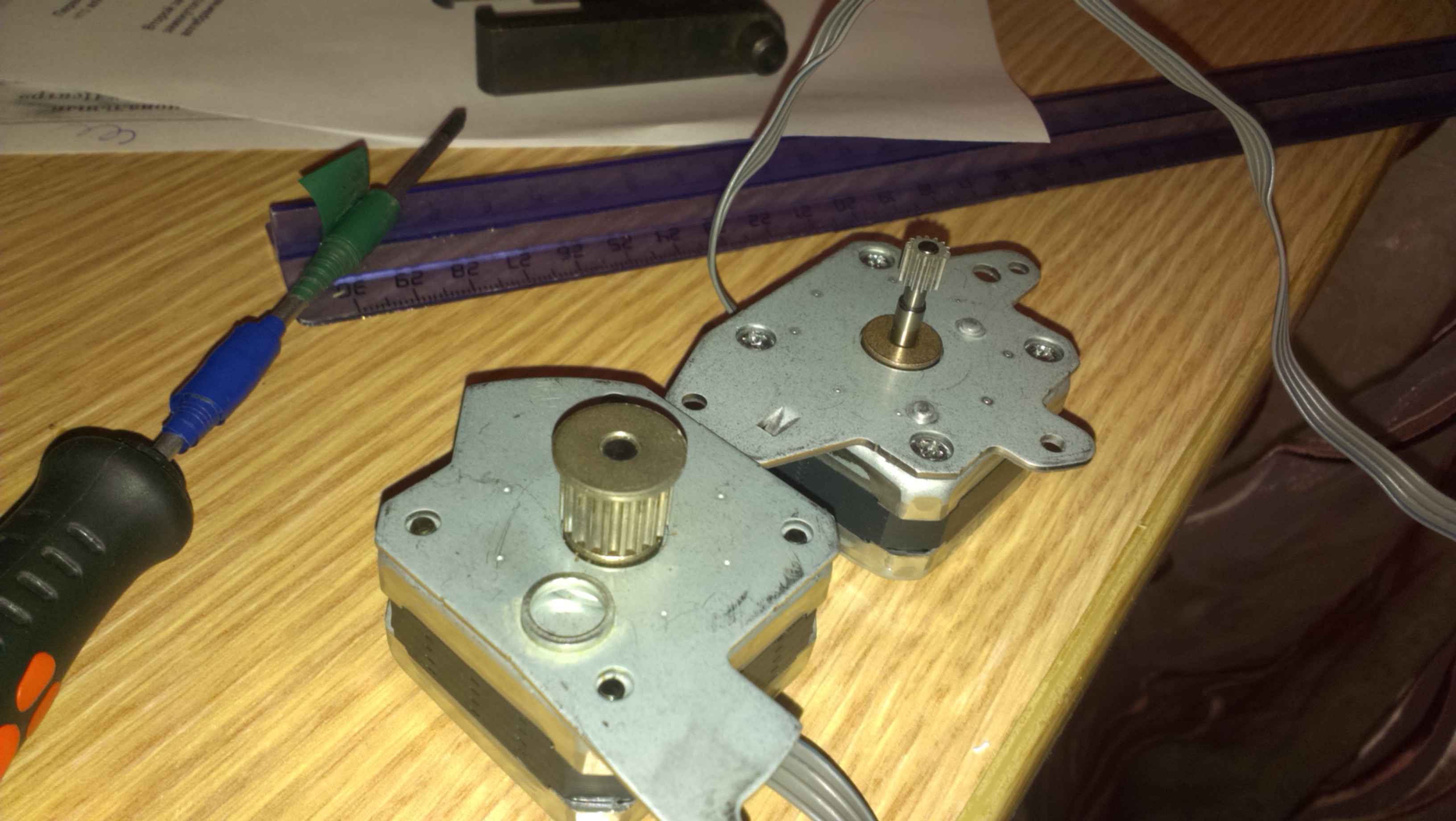

Есть два двигателя, на них шкивы, хочу поставить их на ходовой винт, но шкивы плотно сидят, съемником не подлезть. что делать подскажите или съемники есть другие.спасибо

Берёте моток малярного скотча, залепляете ВСЁ под шкивом(чтоб опилки не пролезли), зажимаете шкив в тиски, берёте в руки напильник и "пилите" до момента появления вала. Усо - потом оно само отскочит.
Второй вариант - взять "дремель" и пропилить почти до конца это шкив - металл там хрупкий, при "забивании" в получившийся паз отвёртки обычно раскалывается пополам. Иногда и нет :(

засуньте все это хозяйство в морозилку на ночь. Утром (обязательно натощак) достаете моторчики и горелкой или зажигалкой греете шкивы. У них теплопроводность выше, чем у валов. Нагреются быстрее и снимите спокойно (только не голыми руками, ато ва-ва будет).

Я грел пром. феном и сдергивал пасатижами.

Как вариант шкив в тиски и выбить или аккуратно выдавить вал...

Nick писал(а):и выбить
не рекомендую, пробовал. Вал относительно ротора смешается.

Бить противопоказано 100%.. Вот совсем лучше не надо. Пилите, Шура, пилите.. Ну или грейте..

Я газовой горелкой грел и снимал без проблем.
