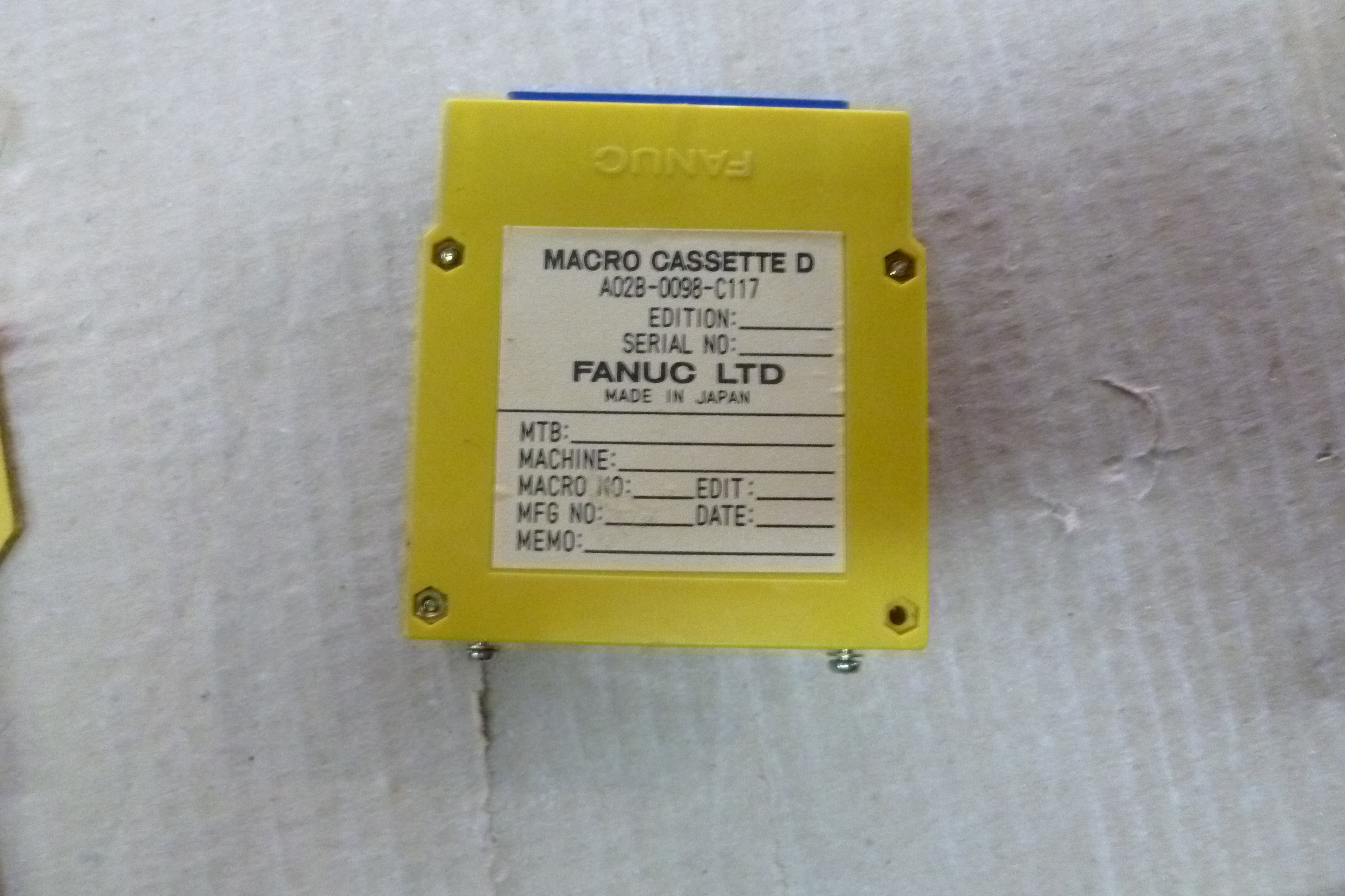

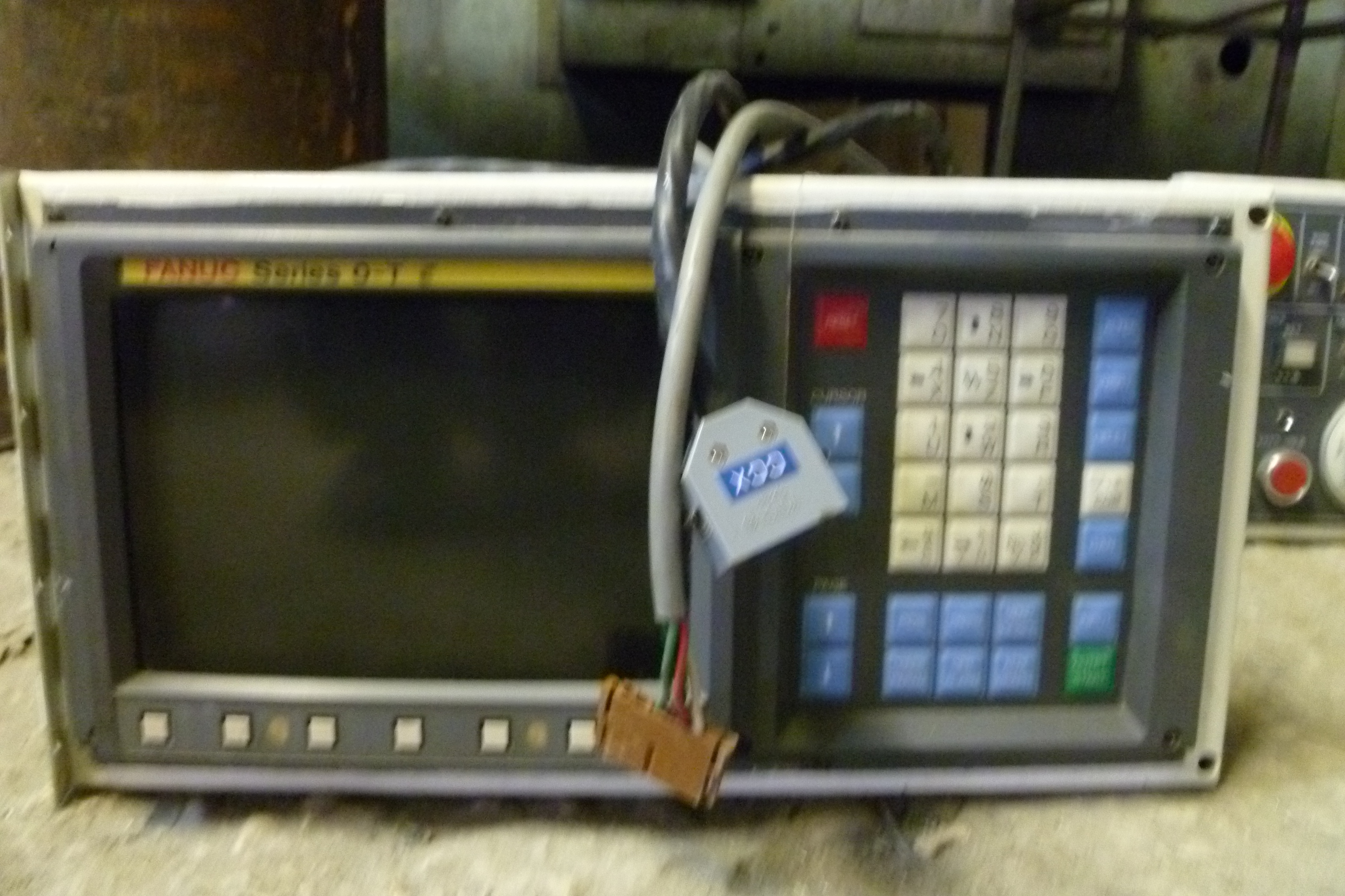

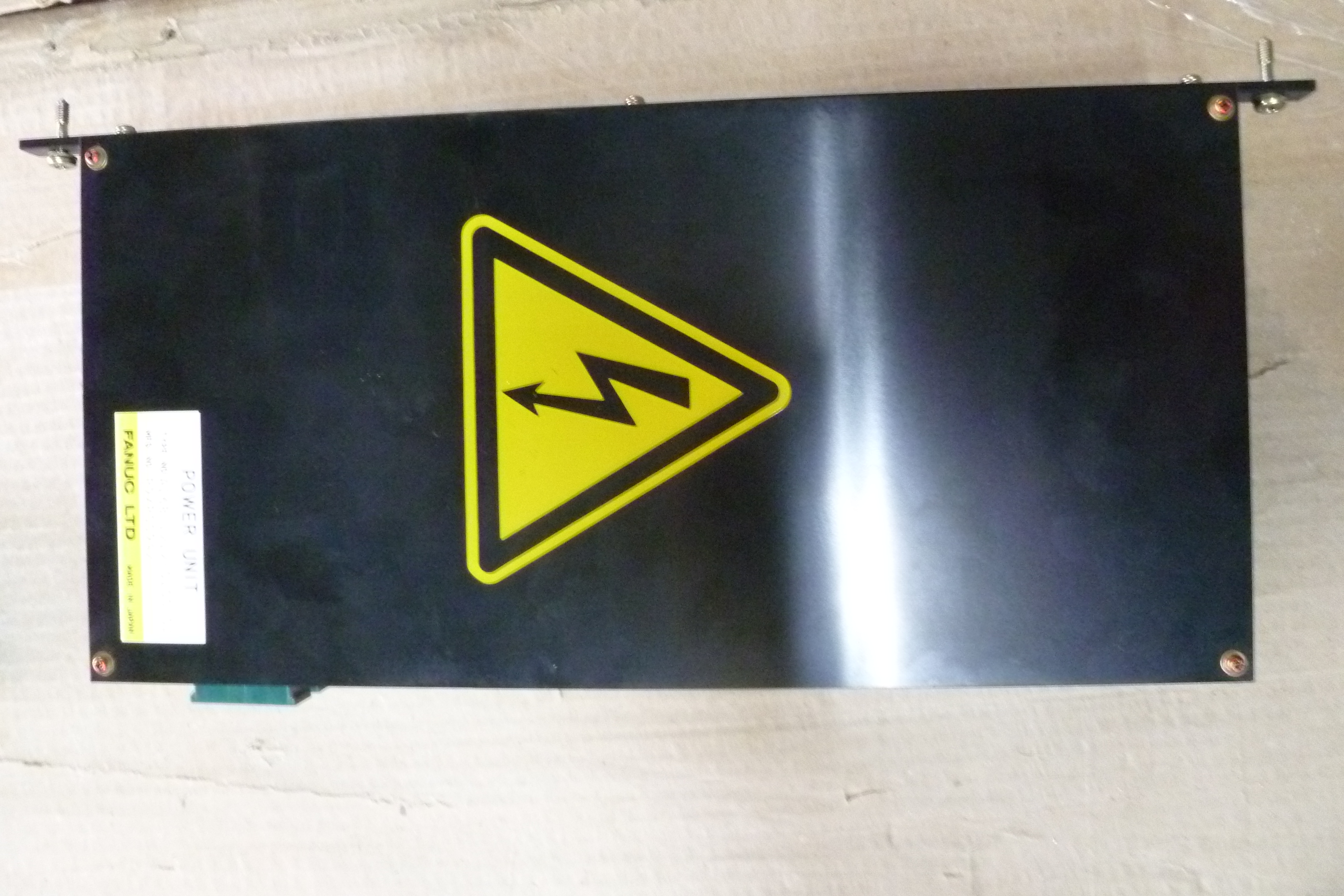

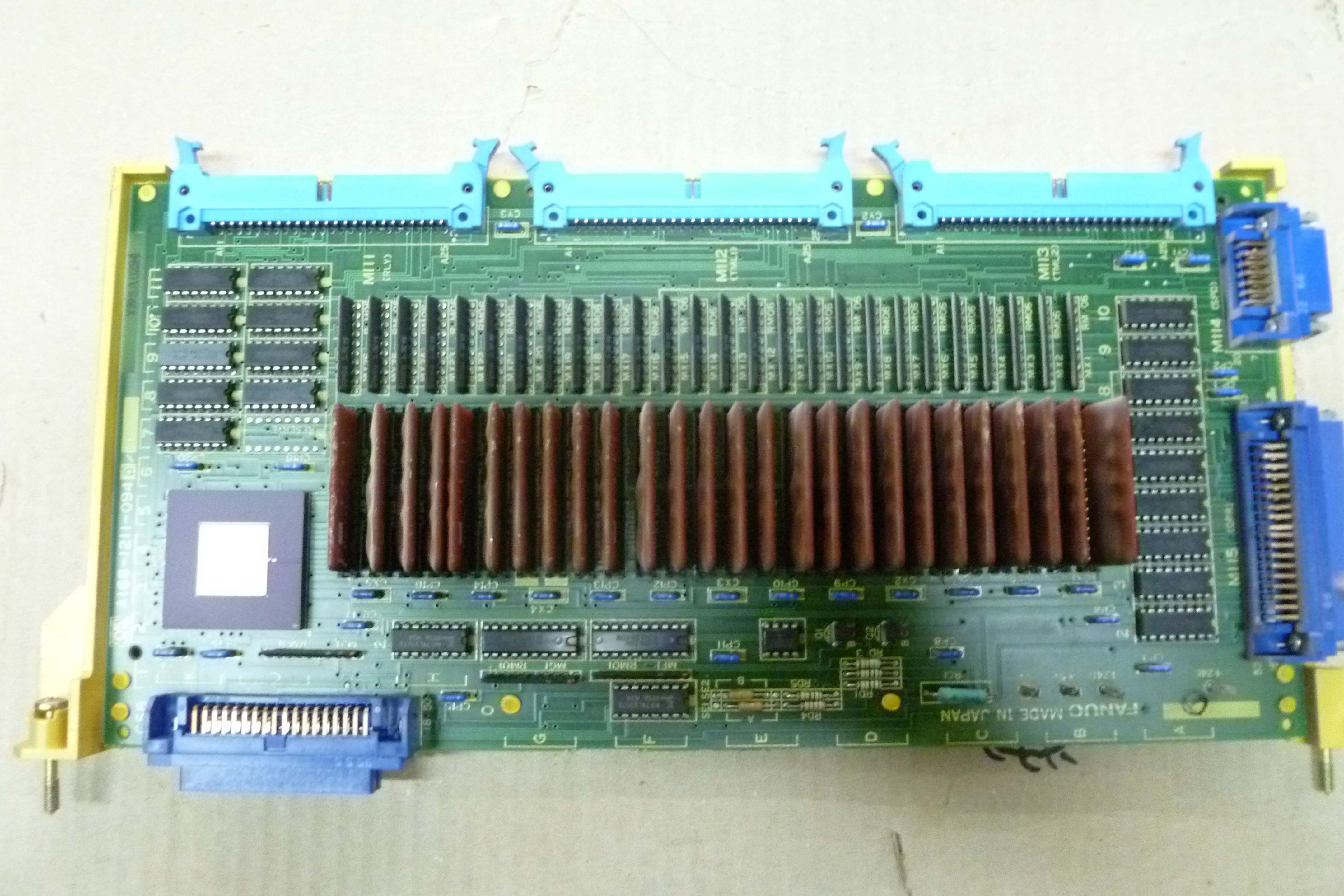

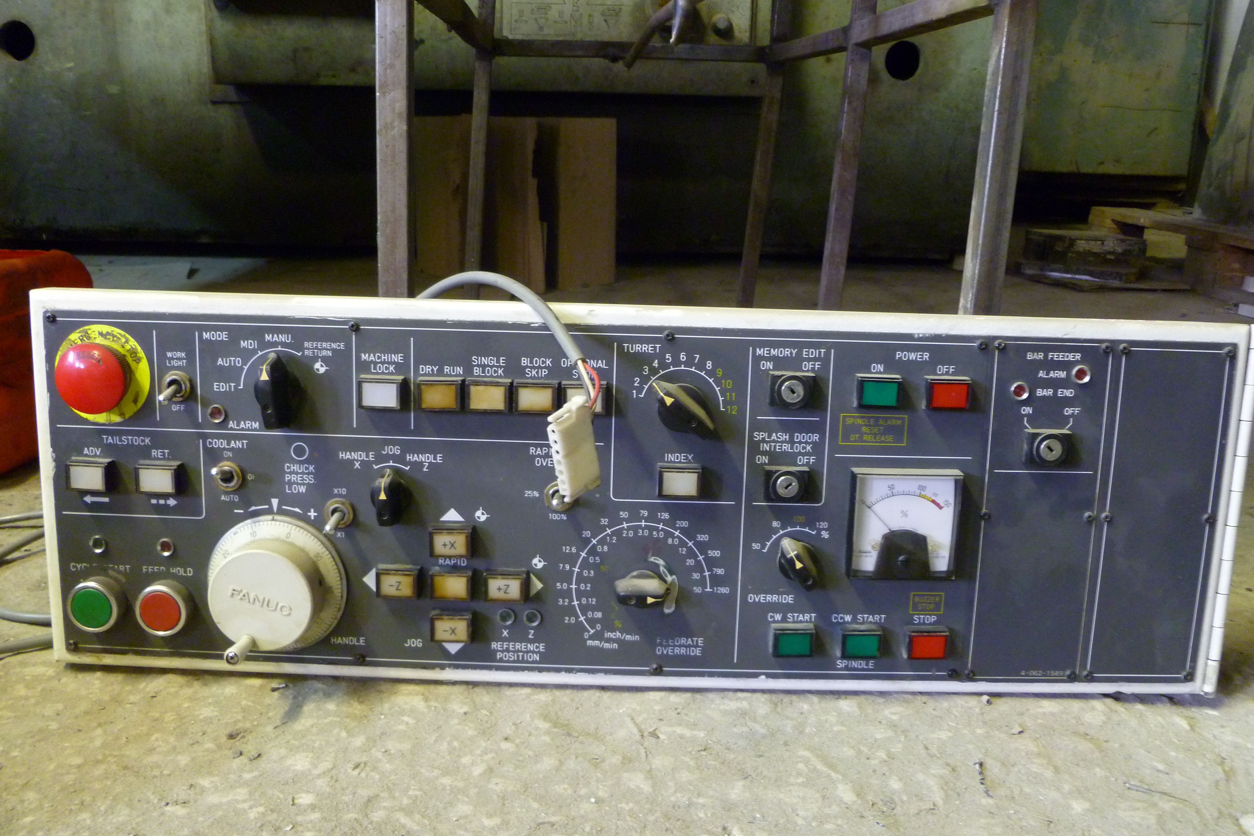

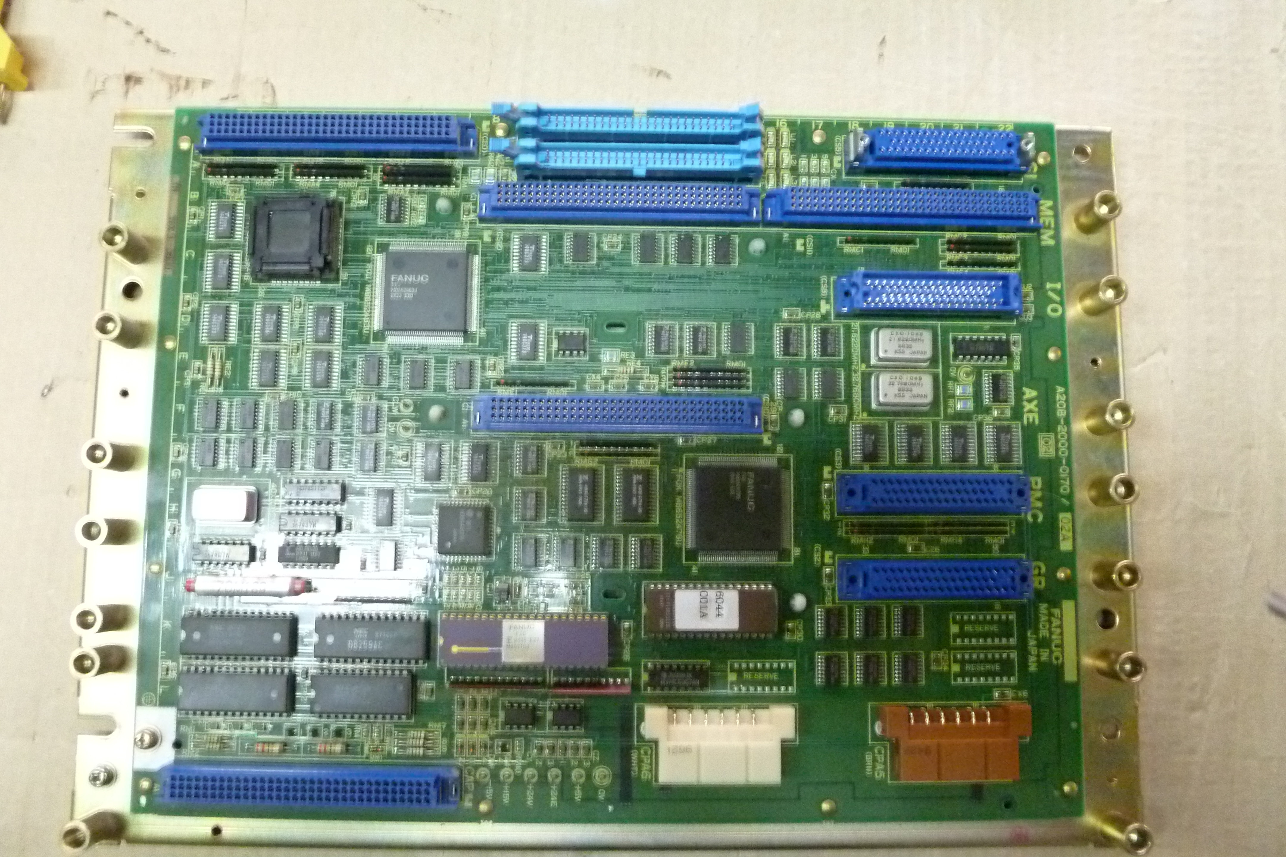

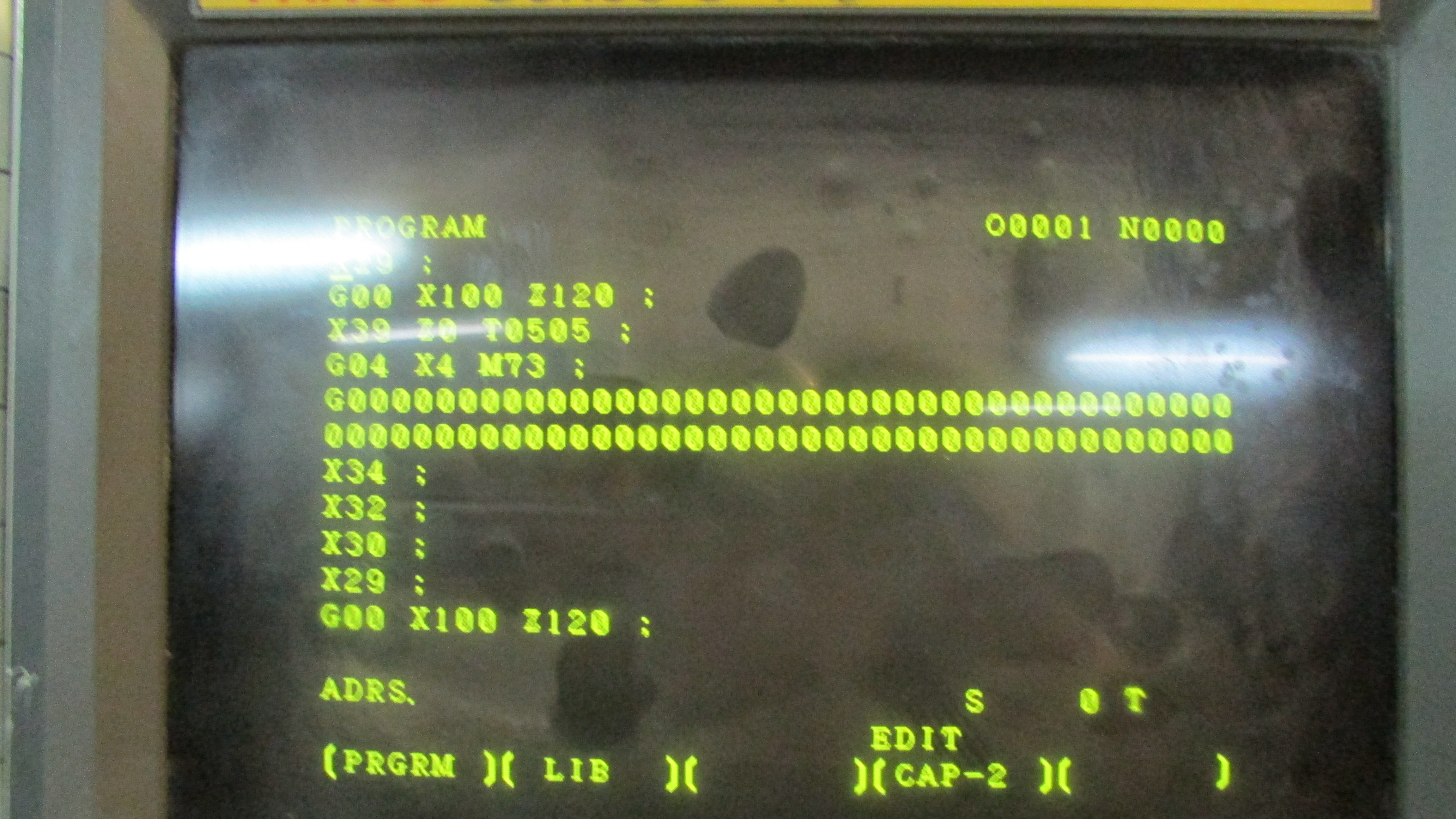

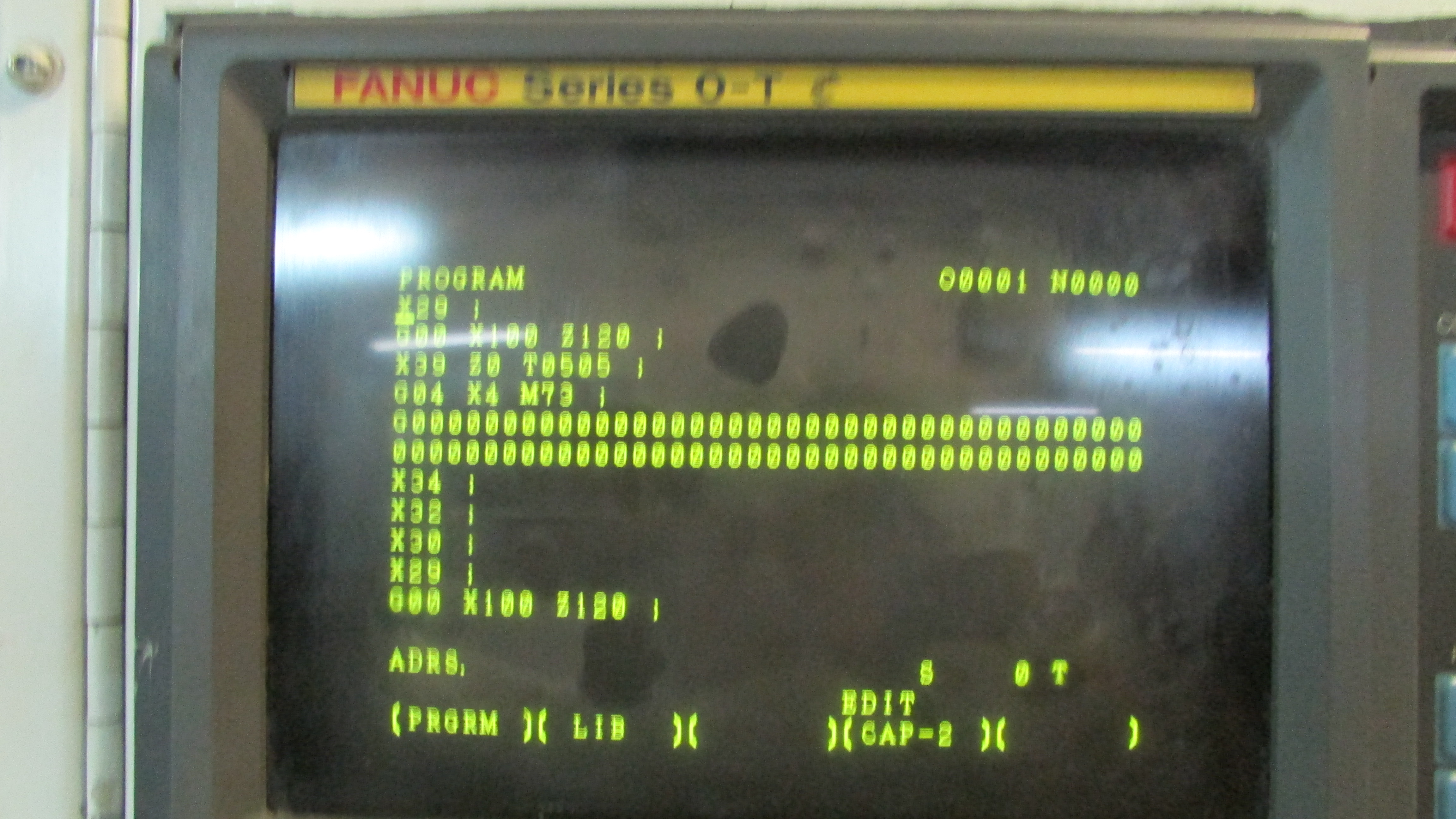

Я отлаживал программу и точил деталь (вся программа от начала и до конца исполнялась) и после выключения-включения на экране потерялась треть программы снизу, и добавилась строчка с нулями. Смотрите фотографии. В чем может быть причина?
Программы была единственная O0001. И если создавать другую программу O0002. То при активации-редактировании O0001 в конце текст от программы O0002.
Станок Dainichi F-15. Стойка Fanuc 0T-C.
Я осознаю, что вероятность ответа почти нулевая, но "удочку" стоит закинуть.

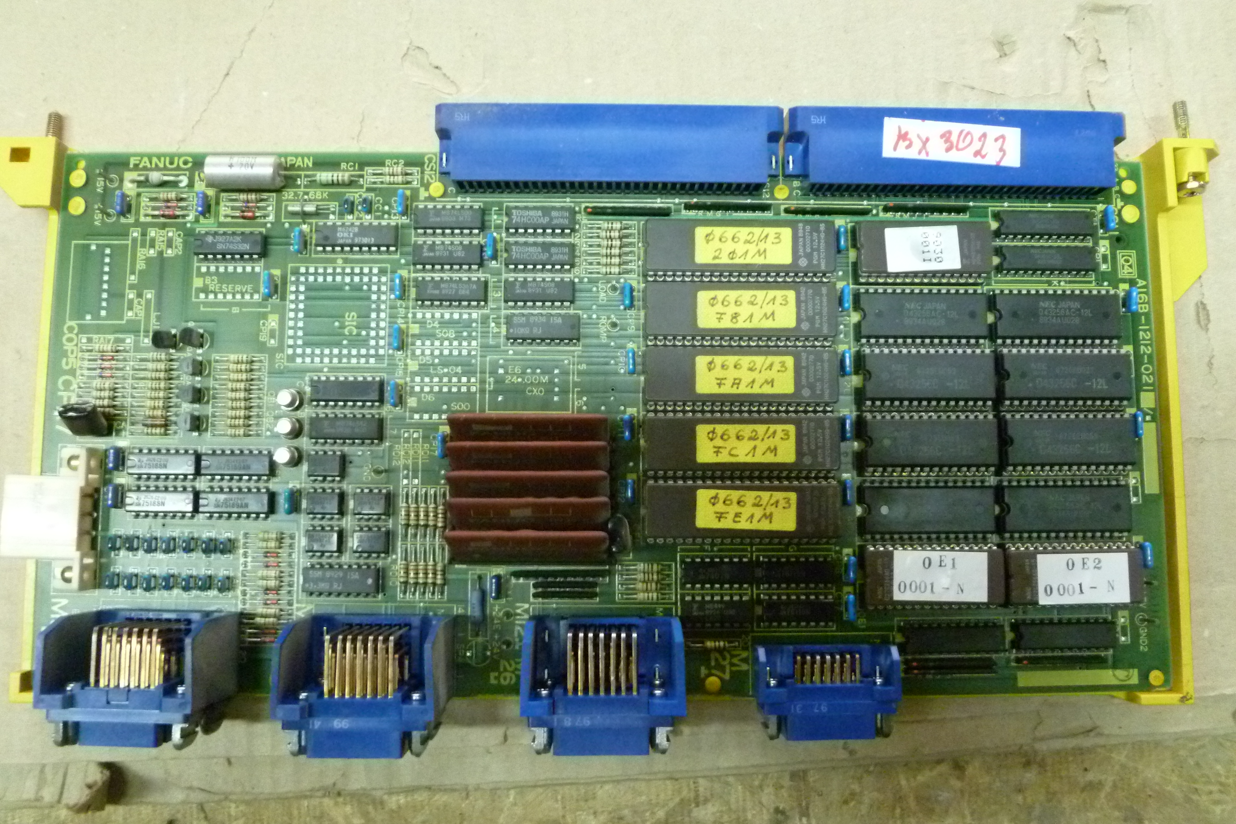

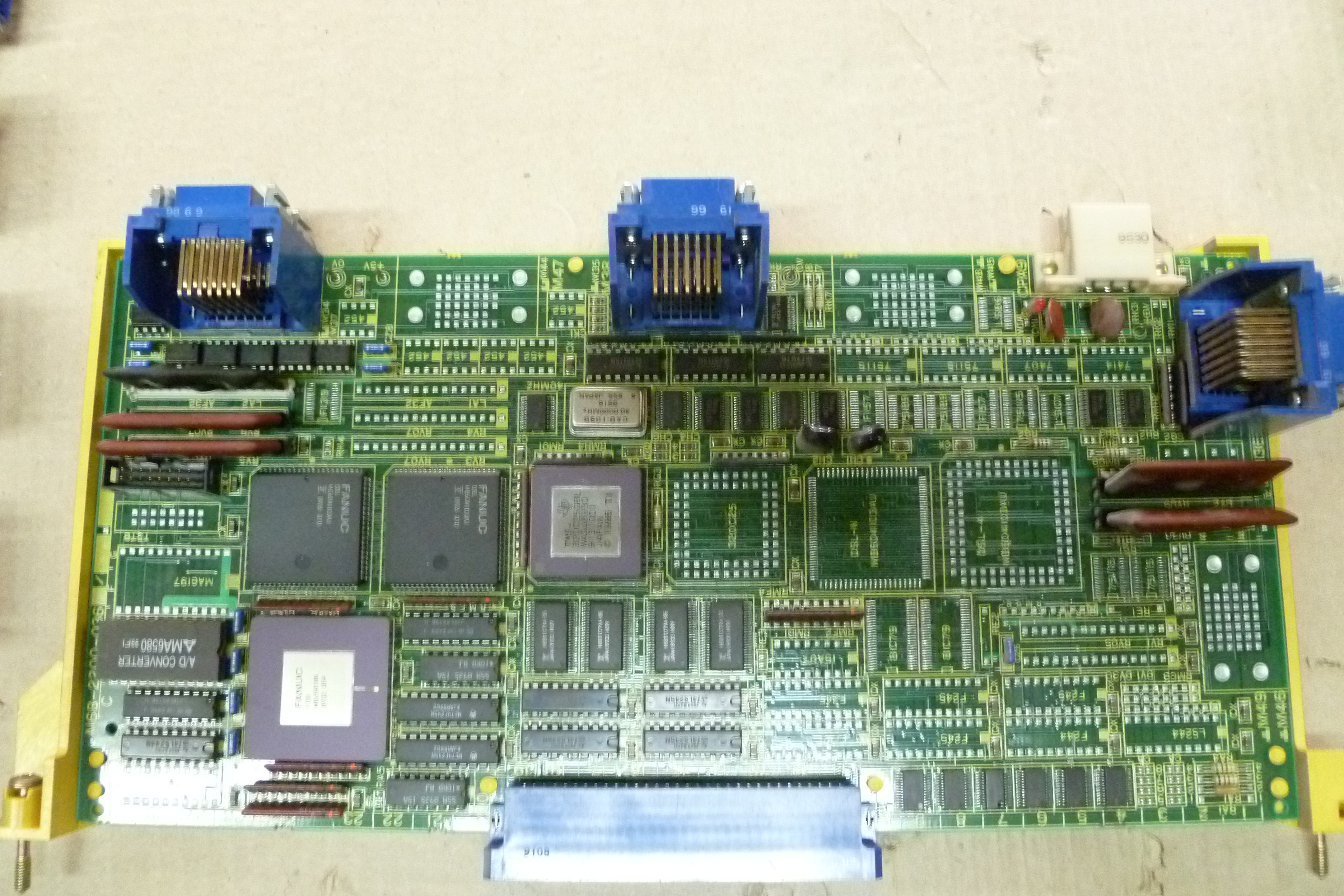

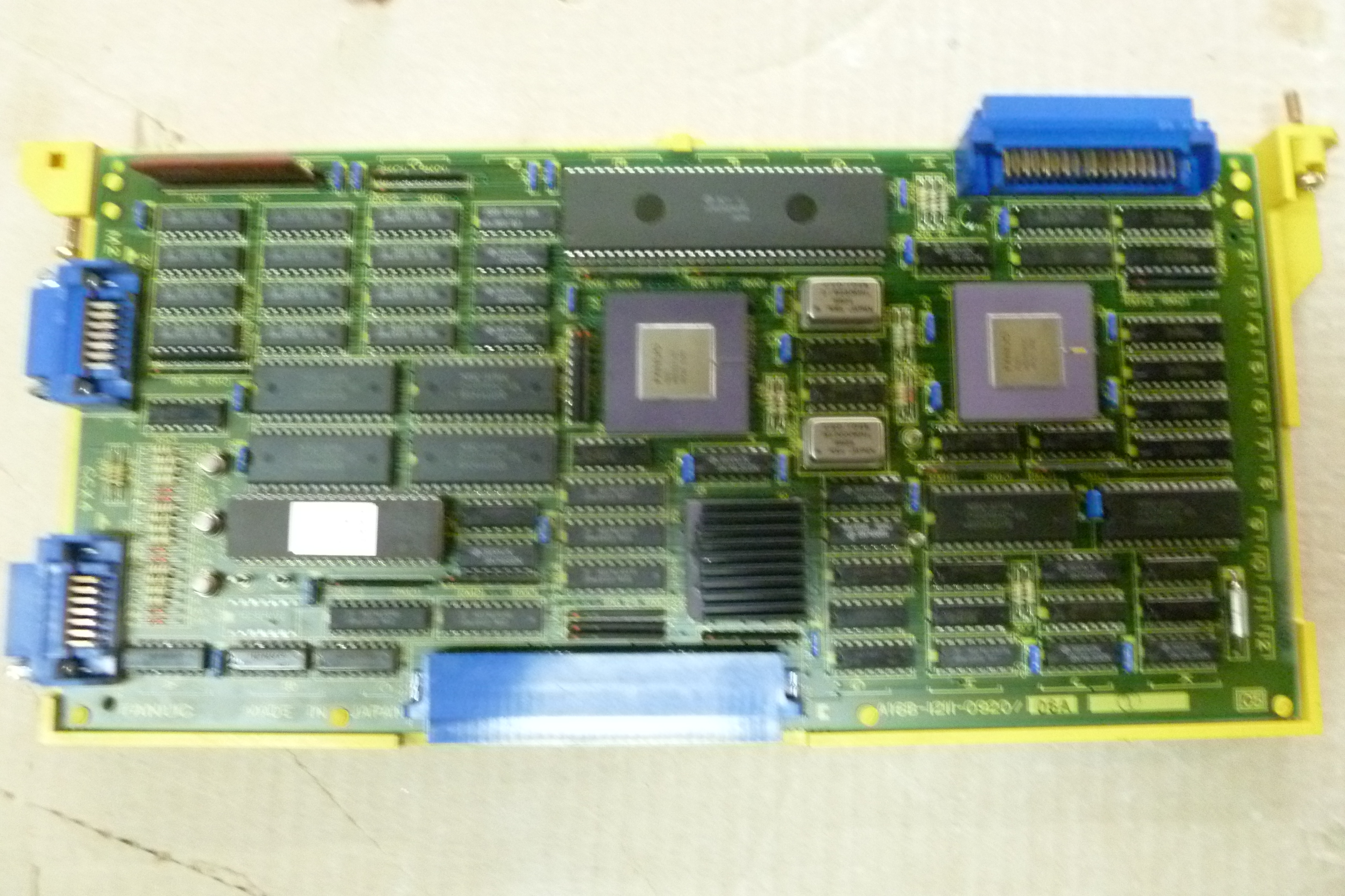

И прилагаю фото блоков fanuc.

Re: Потерялась программа в станке
Сообщение raddd »
Возможно навернулась eeprom или где там программы хранятся.
попробуй перезалить О0001, выключить и включить.
у меня как-то во время работы станка, параметры слетели, но память осталась целая, почему так произошло никто не знает
