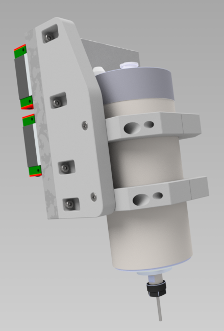

Мужики, что скажете по оси Z: нужно ли такое ребро добавить или от него толку особо не будет?
Толщина плиты Z в месте крепления этого ребра - 17мм.
Толщина самого ребра 15мм.
Ось_Z_without.png (2003 просмотра) <a class='original' href='./download/file.php?id=72228&mode=view' target=_blank>Загрузить оригинал (150.43 КБ)</a>
Ось_Z.png (2003 просмотра) <a class='original' href='./download/file.php?id=72229&mode=view' target=_blank>Загрузить оригинал (145.26 КБ)</a>

Re: Фрезерный по дюрали 400х400 [Квадрат]
Сообщение pkasy »
толк будет. увеличит жесткость по Z и по Y
trafbite писал(а):нужно ли такое ребро добавить или от него толку особо не будет?
Нужно добавить, добавит жёсткость! Только вот крепить через карманы ребро к плите я бы не стал, лучше с обратной стороны плиты винты сделать ;)
pkasy писал(а):увеличит жесткость по Z и по Y
Интересно, по игрек каким образом жёсткость увеличится от этого ребра?
Сообщение pkasy »
поскольку нижняя каретка Z стоит выше нижнего крепления шпинделя, то пластина будет работать на изгиб по оси Y. если я правильно понял, где здесь Y. установка ребра увеличит жесткость по этой оси.
