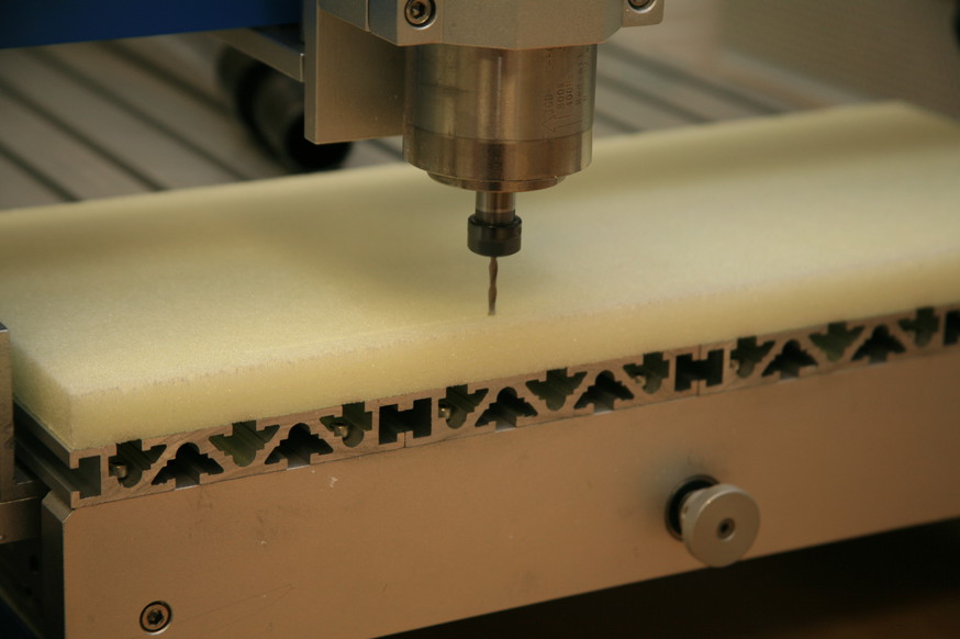

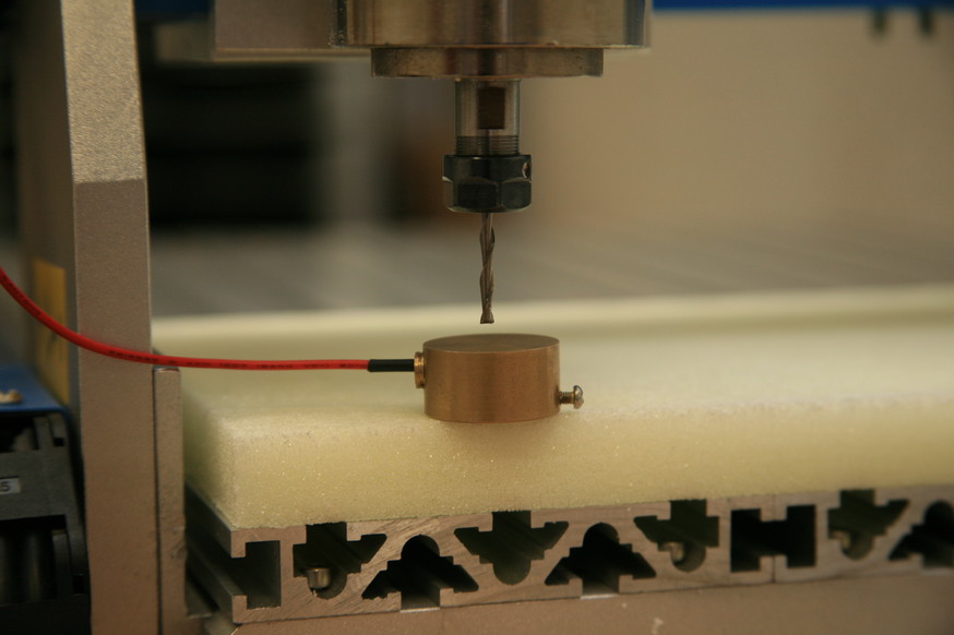

Ну вот и у меня дело дошло до начала работы. Как мне и рекомендовали -- первая работа на пенопласте. :hehehe:
Обработка: Inkscape + gcodetools. Инструмент: концевая фреза ф3 мм. Время: около одного часа. :cheesy: Сначала работал без охлаждения. Через полчаса шпиндель чуть нагрелся, включил охлаждение -- опять стал просто холодный. Из движков к концу работы тёплый был только движок оси X. Остальные -- едва прогрелись.

Выставляем уровень инструмента (5617 просмотров) <a class='original' href='./download/file.php?id=5678&mode=view' target=_blank>Загрузить оригинал (82.9 КБ)</a>

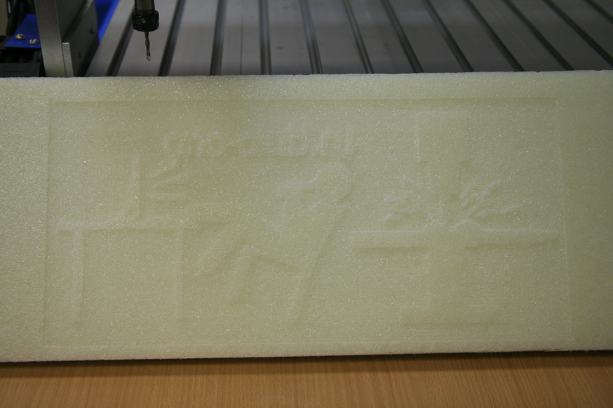

Готово! (5617 просмотров) <a class='original' href='./download/file.php?id=5682&mode=view' target=_blank>Загрузить оригинал (107.05 КБ)</a>
Готово!

Вроде неплохо<br />для первого изделия (5617 просмотров) <a class='original' href='./download/file.php?id=5685&mode=view' target=_blank>Загрузить оригинал (75.82 КБ)</a>
Вроде неплохо
для первого изделия

Здорово! Надо было заглубление больше выставить, было бы виднее. Пенопласт можно хоть всей фрезой резать.

Nick писал(а):Здорово!
Я так понимаю, зачёт сдан? :thinking:
Nick писал(а):Надо было заглубление больше выставить, было бы виднее. Пенопласт можно хоть всей фрезой резать.
Ага. Но по первому разу -- страшновато. Тем более фреза пока одна. Но ничего, теперь наглеть начну.

В хозяйстве обнаружился незадействованный пылесос. Тут же был задействован. Держатель шланга сделан из пластикового кухонного контейнера. В донышке контейнера были вырезаны два отверстия: для шпинделя и шланга. Временное крепление организовано скотчем. Тут же всё это хозяйство было опробовано. Фоторепортаж прилагается.
Правда, с моделью и УП перестарался: последним заходом все надписи на эмблеме были аккуратно зачищены. :hehehe:
