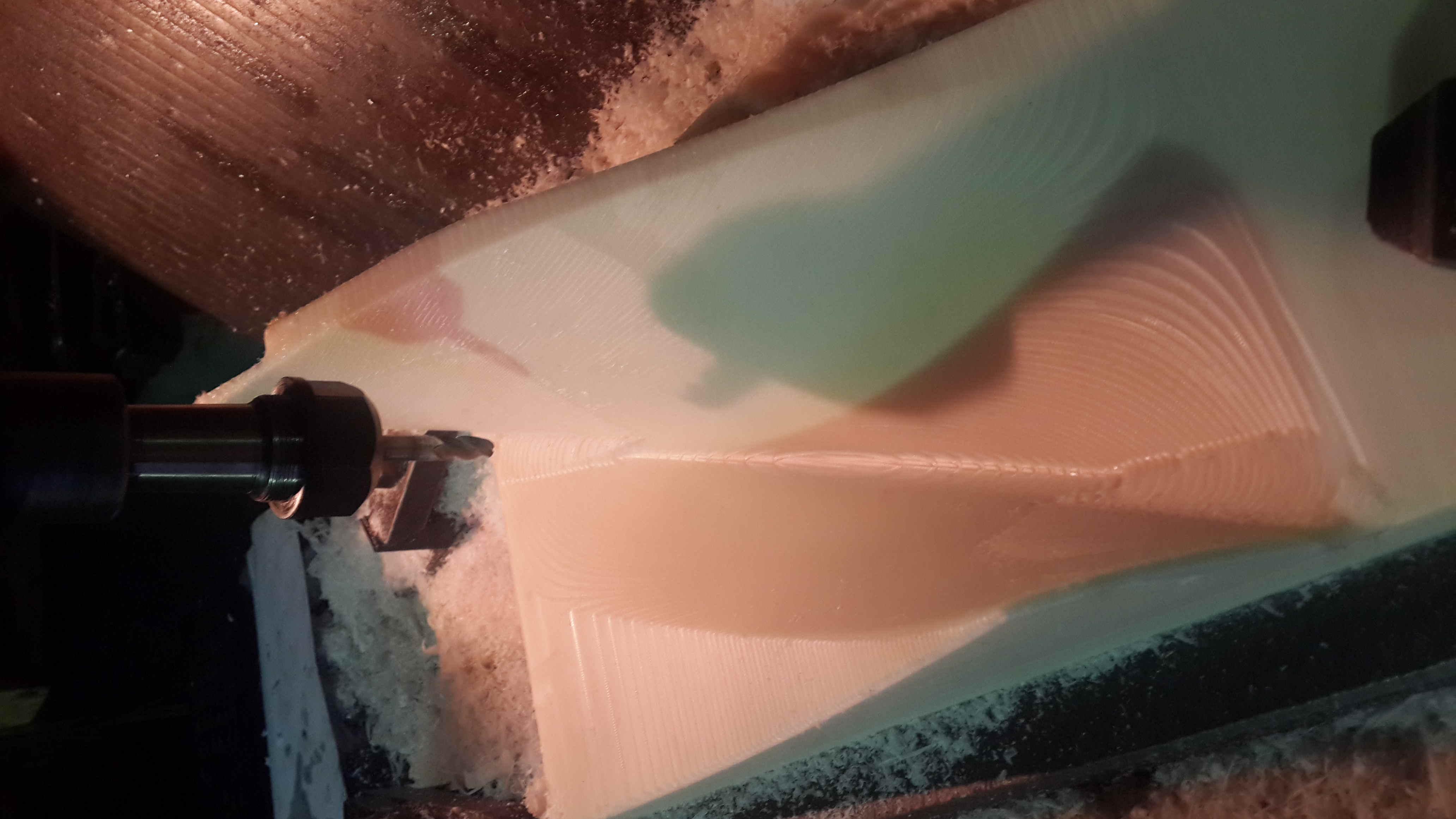

Эрталон на гф. Привезли круг д310х500мм. 5 мешков стружки и деталь готова) станок был как микельанджело. Он отсекал из глыбы все лишнее. Тут было интересно что я ноль держал на столе гф-а. И об ноль привязывал каждый инстр. По очереди. Финишные проходы делал длинющей концевой цилиндрической а потом ступеньки сгладил коротенькой маленькой шариковой фрезой. И то где достала. А самый паз потом довыбрал стратегией обоаботки поверхностей с одновременной 3осевой интерполяцией. Возможно никого не удивлю, но вот емц это умеет. А фануки мои 6м не умеют. И это очень портит жизнь. И еще гоафическая индикация конечно бомба.

Размеры детали 500х220х200мм
