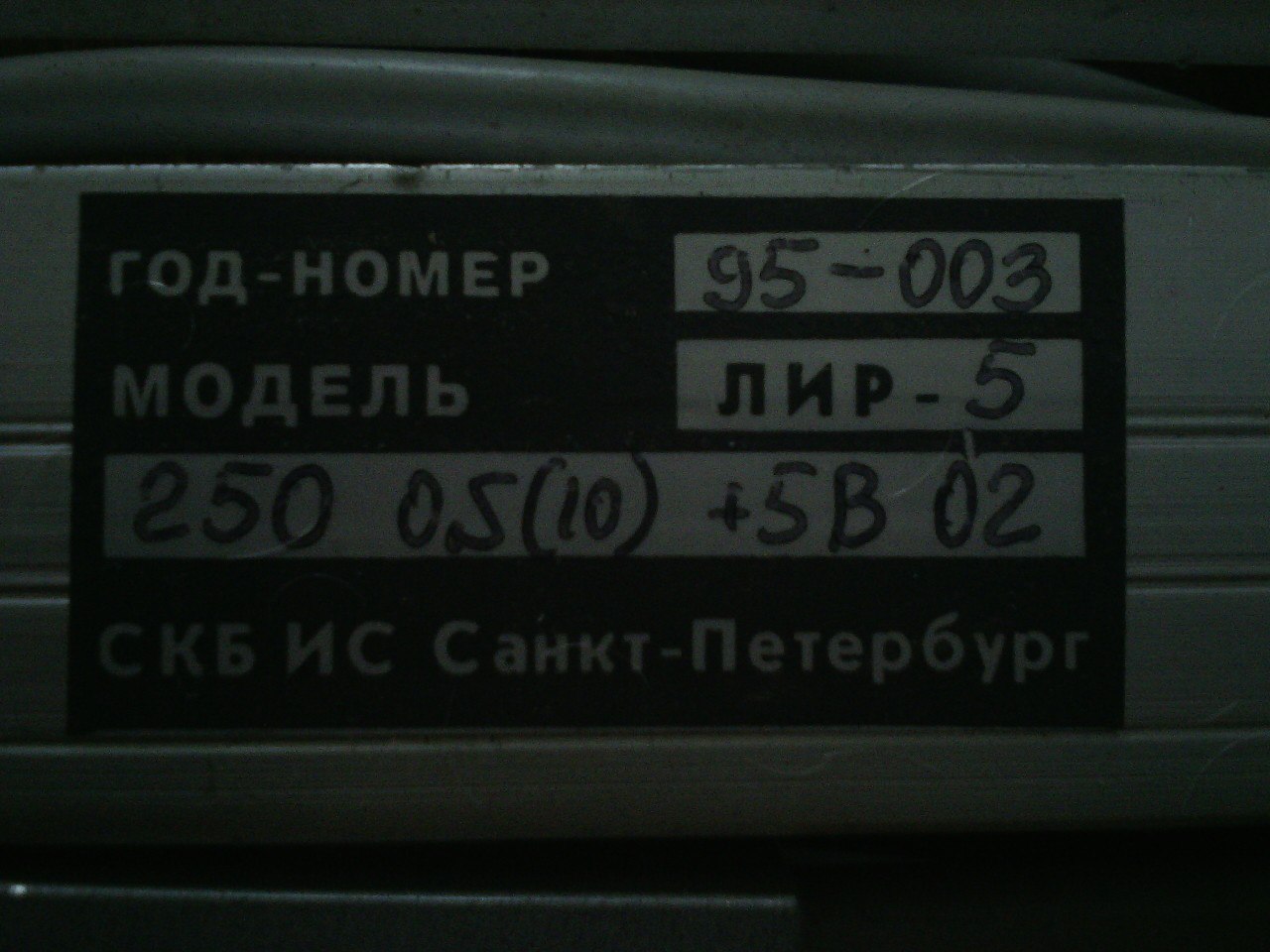

мне тут в этой теме для моих синусных линеек ЛИР-5 посоветовали вариант подключения без применения преобразователя в цифровой сигнал:
"Заводишь напрямую на входы энкодеров в клеммам подключения каналов А и Б. И никаких чудес. Разрешение конечно упадет. Но не беда. В конфигах в параметре Gain input пишешь, например 0.25 вместо единицы. В Gain output пишешь 1. Система сама будет пересчитывать разрешение кратно 4. Без всяких там интерполяторов. Только смотри, чтоб у линейки на выходе было не больше 5в.
Еще вариант подключить на аналоговые входы. Тогда система будет считывать линейку совсем по правильному. В примерах есть файлики для подключения резольвера.
Все получится. Только с разбегу не выйдет. Терпение тут надо"
взял на заметку, но все равно посматриваю на авито родные преобразователи ЛИР-960. И вот наконец-то появились. Вроде как все подходит, только преобразователи с 10-кратной интерполяцией.
И вот я думаю - если линейки с разрешением в 0,5 микрона то что получится на выходе? прямоугольный сигнал с дискретностью 0,00005 мм? можно вообще с таким как-то работать?
и не получится ли в этом случае еще хуже чем если воспользоваться советом который описал в начале топика?

то есть если 0,5 микрона на 10 еще делить это не страшно нужно брать интерполяторы? на авито просто вдвое дешевле чем у официалов. или все же можно синусную линейку напрямую воткнуть?
PKM
Сообщения: 4263
Репутация: 705
Re: Вопрос по линейкам и комплектации станка
Сообщение PKM »
Без преобразователя будет фигня.
Надо брать, я считаю... Получится при 6 м/мин сигнал 2 МГц. Для кфлопа кажется на пределе. Но зато точность и плавность будут супер.
Ещё раз, какое родное разрешение линейки? Что-то 0.5мкм цифра не очень реальная. Скорее 5мкм

PKM писал(а):Что-то 0.5мкм цифра не очень реальная. Скорее 5мкм
даже основные китайские бренды делают линейки с разрешением в полмикрона. Точность при этом заявляется в 3 мкм.

линейки вот такие. дискретность полмикрона. правда, указана 10-кратная интерполяция на самой линейке. думал обойтись без интерполятора если и правда можно воткнуть напрямую,но по ходу это плохой вариант

Александр_ писал(а):линейки вот такие. дискретность полмикрона. правда, указана 10-кратная интерполяция на самой линейке. думал обойтись без интерполятора если и правда можно воткнуть напрямую,но по ходу это плохой вариант
Думаю, что 0.5 мкм - это с учетом 10-кратной интерполяции. Ну не верится в 0.05мкм, не тот уровень техники был в 95 году.

таакс, а как может быть встроенная интерполяция и синусоидальный выход ?!
Александр_
Сообщения: 1743
Репутация: 122
Сообщение Александр_ »
я думаю, что сама инейка именно 0,5мк - как может что-то интерполироваться на обычной синусной линейке без интерполятора. вероятно (10) - это точность измерения в микронах на метор или типа того. не понятно на кой мне такая точность с 10-кратным нормирующим преобразователем, но как говорится, интерполятору с авито в полцены в зубы не смотрят - надо брать и не выпендриваться

Duhas писал(а):таакс, а как может быть встроенная интерполяция и синусоидальный выход ?!
эээээ... слющай - зачэм такой глюпый вопрос сказал ? неужели нипанимаишь ? "кактотак" :hehehe:
Александр_
Сообщения: 1743
Репутация: 122
Hanter писал(а):кактотак
то есть никак, верно? ничего не может интерполироваться в линейке если она синусная?
