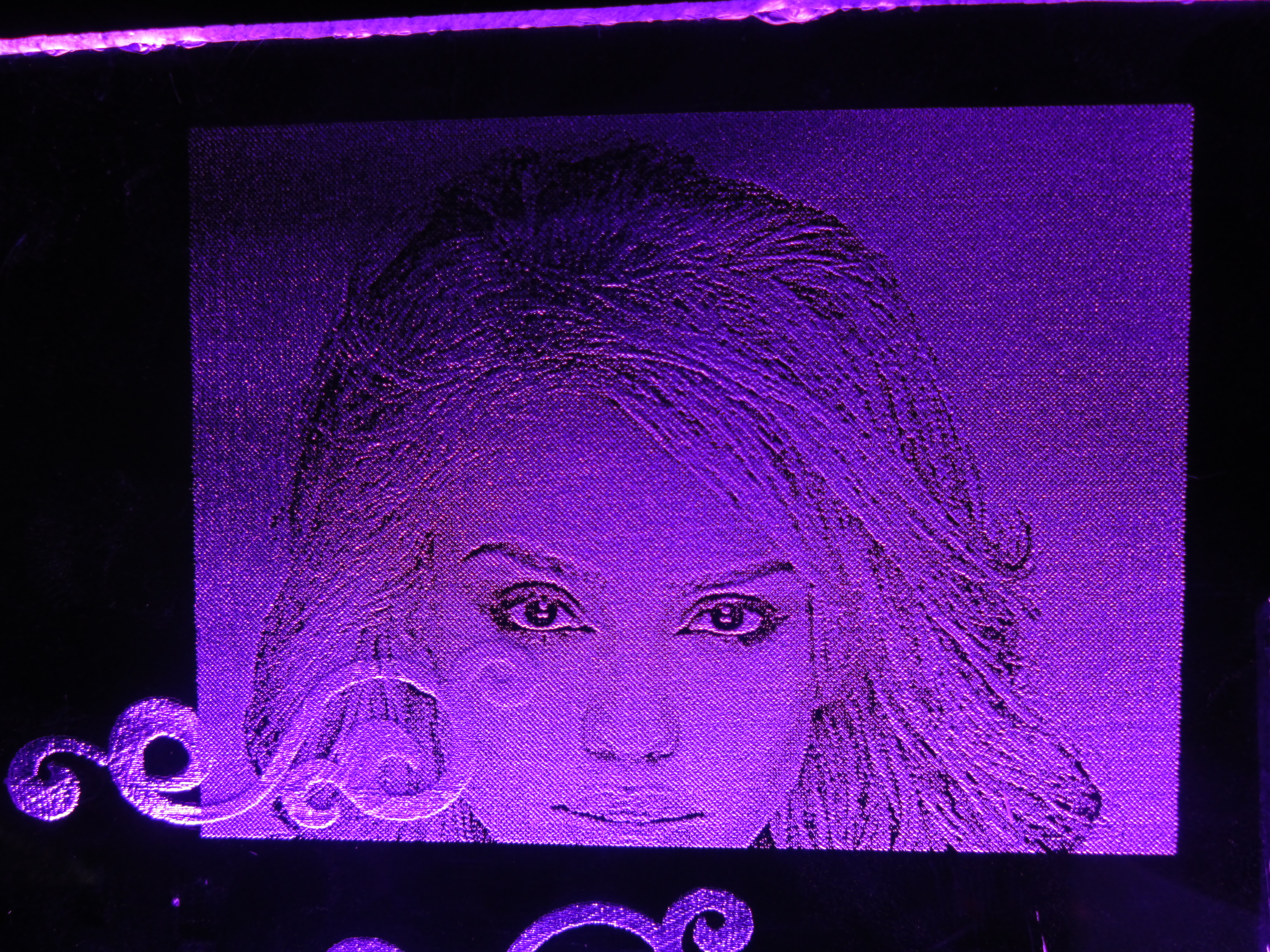

Да уж, ожидал лучшего результата... Когда приедет линза попробуйте ещё, только ещё с шагом станка поэксперементируйте, у Вас какие то полосы пошли. Ну и иногда перед преобразованием фото в фотошопе убираю самые светлые и самые тёмные уровни.

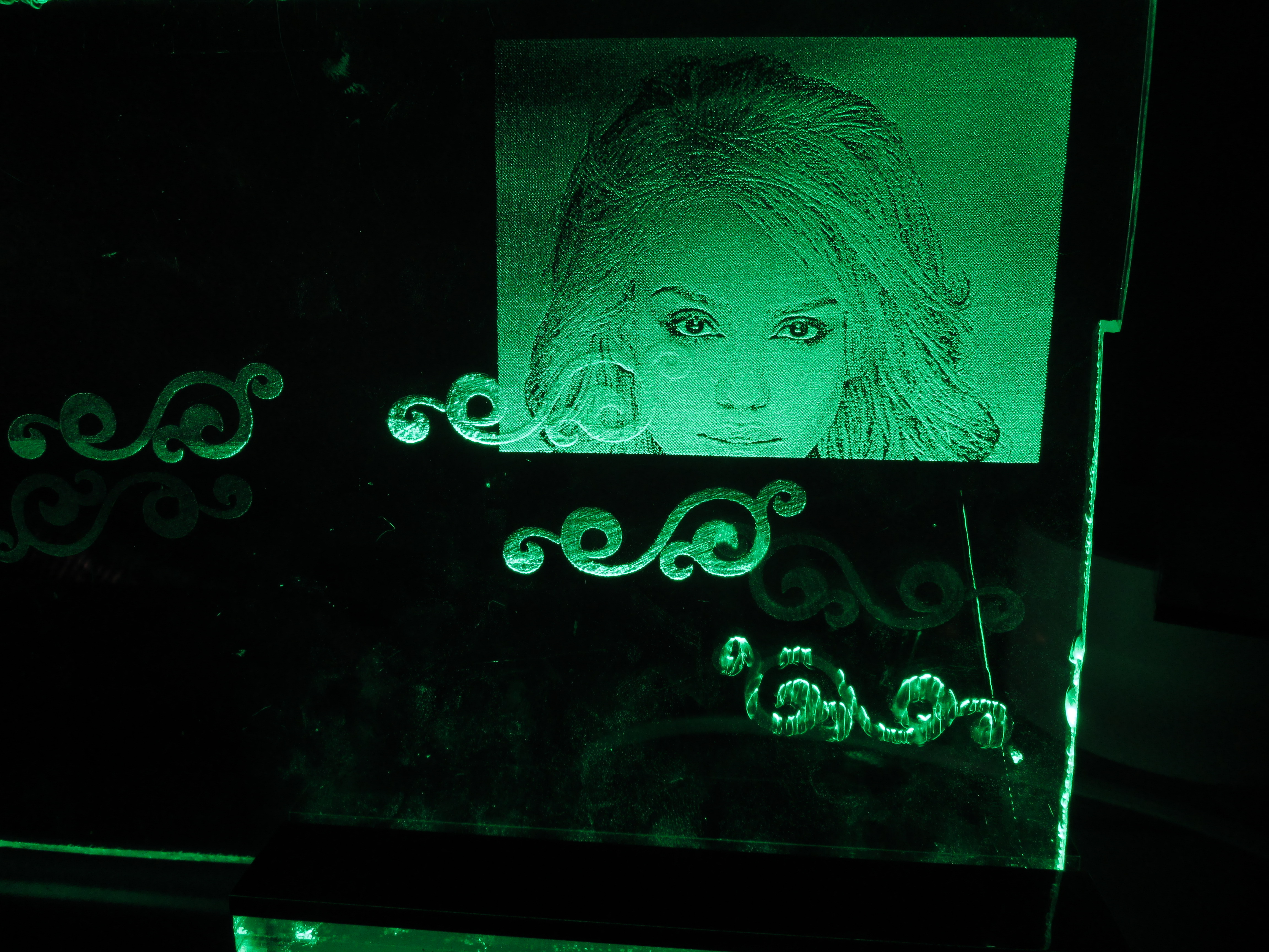

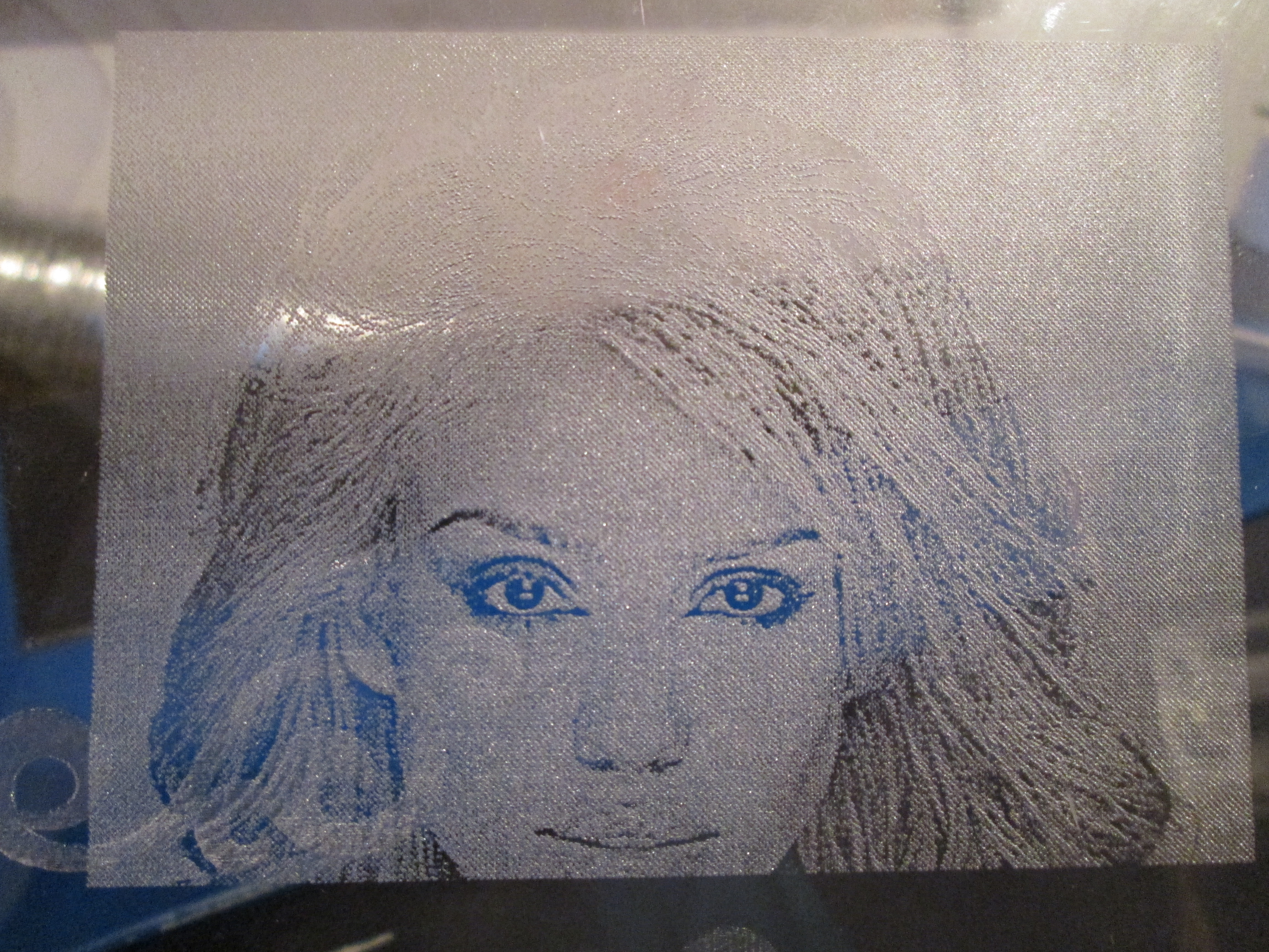

Пришла вчера линза. Испытания:
скорость максимум, мощность минимум как только появляется излучение.

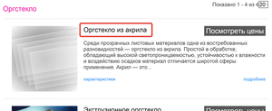

А какого типа оргстекло лучше использовать? http://www.remex.ru/listovki/orgsteklo
Re: Оргстекло с торцевой подсветкой.
WASL писал(а):А какого типа оргстекло лучше использовать? http://www.remex.ru/listovki/orgsteklo
Открыл ссылку и скорчился от смеха на первых же словах:
2015-10-21 22-51-51 Скриншот экрана.png (7313 просмотров) <a class='original' href='./download/file.php?id=61267&mode=view' target=_blank>Загрузить оригинал (226.14 КБ)</a>
Ни за что бы не подумал, что полиметилметакрилат могут делать из полиметилметакрилата!

Дрюня писал(а):- Установите разрешение гравировки самим станком 500dpi. На Вашем станке это параметр может называться по другому, но суть в том, чтобы лазерная головка проходила 500 линий на дюйм.
А еще лучше 508 на дюйм, будет целое число проходов. Ну и саму картинку кратно. Правда, на таком размере, это будет незаметно, но некоторые полосы, возможно, пропадут...
