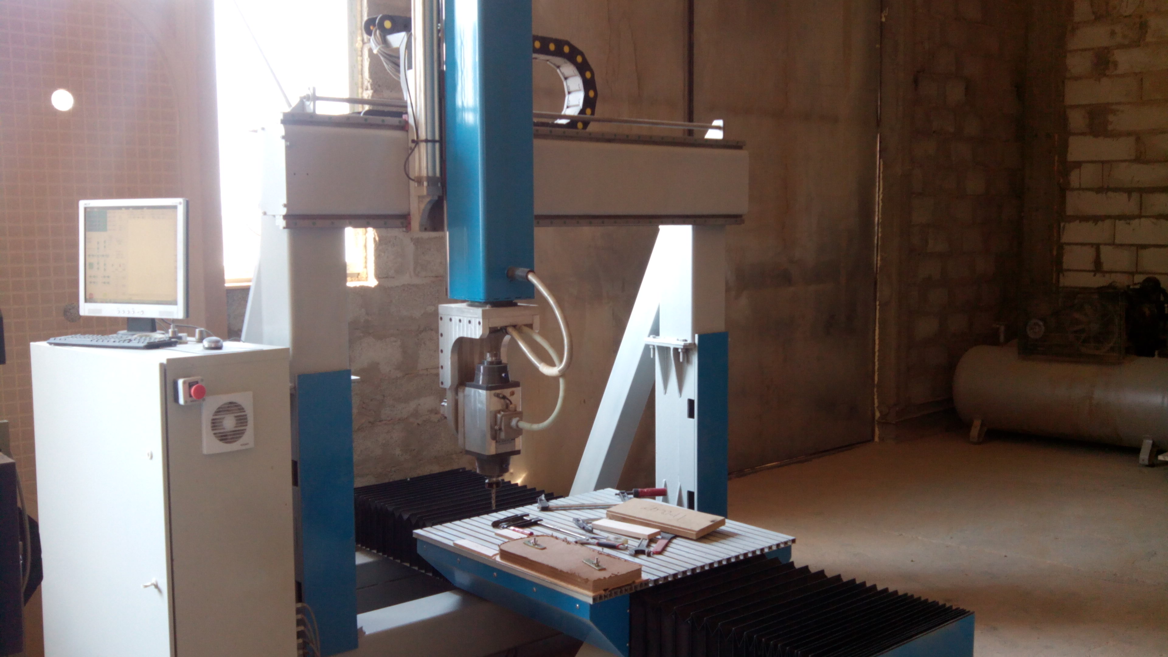

Сообщение vektor_z »
Не прошло и пол года.., а не, прошло.. Как быстро время летит.
Наконец добрался до 5-ти осевика, пора бы уже заканчивать с ним..
По раме уже +/- все готово можно и покрасить..
Вот несколько фоточек что получилось
IMG_20160517_183628.jpg (6870 просмотров) <a class='original' href='./download/file.php?id=80842&mode=view' target=_blank>Загрузить оригинал (941.82 КБ)</a>
IMG_20160523_094420.jpg (6870 просмотров) <a class='original' href='./download/file.php?id=80843&mode=view' target=_blank>Загрузить оригинал (846.7 КБ)</a>
IMG_20160523_095312.jpg (6870 просмотров) <a class='original' href='./download/file.php?id=80844&mode=view' target=_blank>Загрузить оригинал (729.32 КБ)</a>
IMG_20160523_095324.jpg (6870 просмотров) <a class='original' href='./download/file.php?id=80845&mode=view' target=_blank>Загрузить оригинал (688.45 КБ)</a>
IMG_20160523_095341.jpg (6870 просмотров) <a class='original' href='./download/file.php?id=80846&mode=view' target=_blank>Загрузить оригинал (867.7 КБ)</a>
IMG_20160523_095407.jpg (6870 просмотров) <a class='original' href='./download/file.php?id=80847&mode=view' target=_blank>Загрузить оригинал (838.7 КБ)</a>
Далее предстоит для него работка.

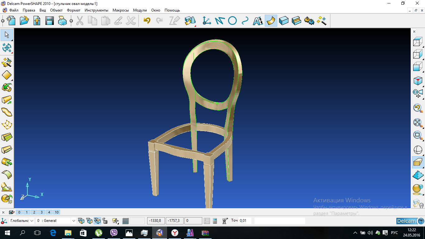

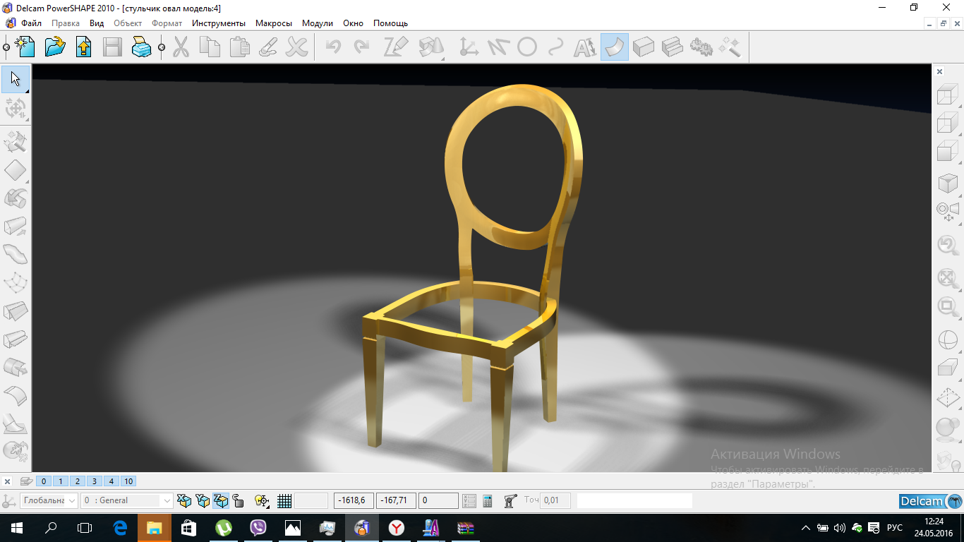

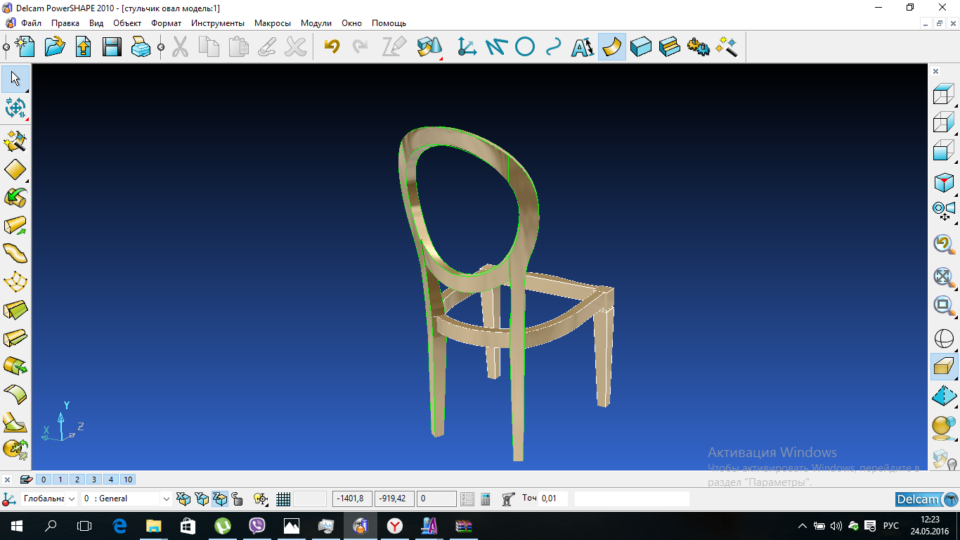

Смоделил в шейпе стульчик
2016-05-24_12-22-57.png (6870 просмотров) <a class='original' href='./download/file.php?id=80849&mode=view' target=_blank>Загрузить оригинал (189.64 КБ)</a>
2016-05-24_12-23-53.png (6870 просмотров) <a class='original' href='./download/file.php?id=80850&mode=view' target=_blank>Загрузить оригинал (188.04 КБ)</a>
2016-05-24_12-24-26.png (6870 просмотров) <a class='original' href='./download/file.php?id=80851&mode=view' target=_blank>Загрузить оригинал (276.2 КБ)</a>
Станок будет вырезать спинку.

Поработал сегодня немного со спинкой стула, вырезал шип на трех деталях, а так же предварительная обрезка по наружному контуру деталей спинки.
Кфлоп отрабатывает УП в режиме RTCP.
Вот заснял небольшое видео.
