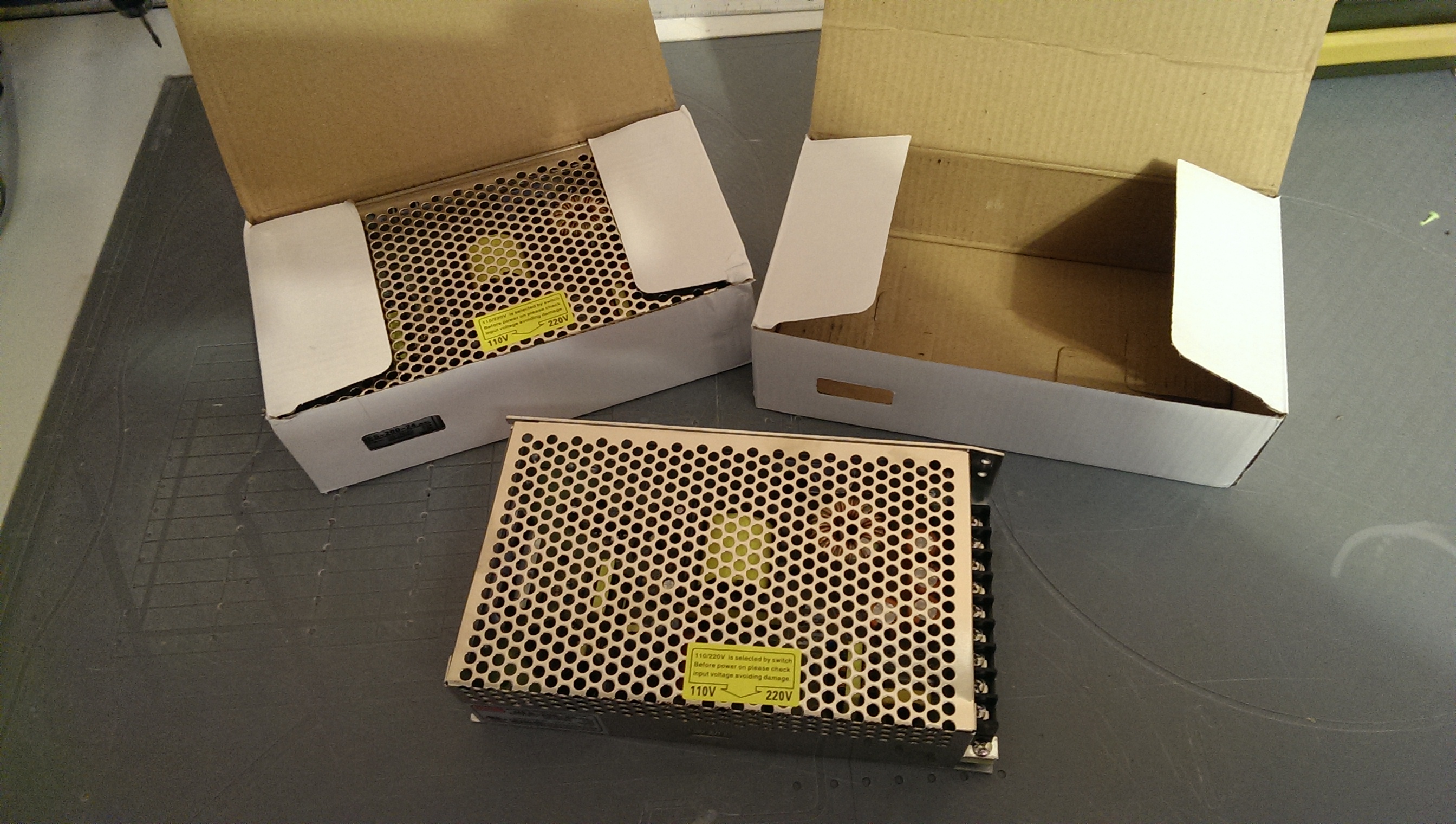

Re: Простенький SMD раскладчик
Купленные в Китае детали.
