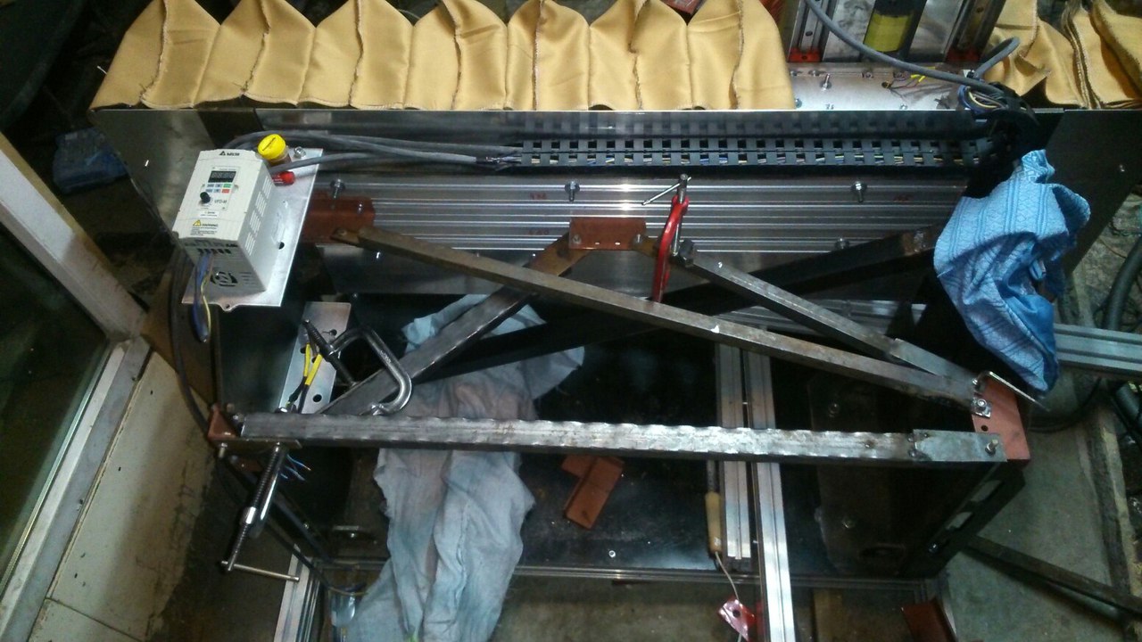

Наслушавшись советов всяких инженеров и конструкторов решил все таки соорудить что то вроде каркаса жесткости в своем станке, какие собирают на каскадерских машинах или дрифтовых корчах. Достал сварочник и погнал колхозить.
колхоз (3719 просмотров) <a class='original' href='./download/file.php?id=71749&sid=f0fc52b47d9671b10843ce82712cff7c&mode=view' target=_blank>Загрузить оригинал (178.65 КБ)</a>
колхоз
колхоз (3719 просмотров) <a class='original' href='./download/file.php?id=71752&sid=f0fc52b47d9671b10843ce82712cff7c&mode=view' target=_blank>Загрузить оригинал (161.15 КБ)</a>
колхоз
скоро станок снимать с досок на бетонный пол и поэтому до того как его ворочать лучше станину по максимуму зафиксировать чтобы потом меньше гемора с настройкой было.
Портал еще нужно будет подпереть перетяжками снизу и сверху ну и замерять изменения жесткости в итоге.
На ощупь еще заварить все не успел только струбцинами притянул а уже совсем другой звук когда стучишь по станине , уже как по цельнометаллическому изделию стучишь . Так же еще в планах прикрутить на боковины 2 куска плиты 18мм (на след.фото на углу стола)

Андрей, вы отчаянный парень! Но если честно-смотрится не убедительно, может вам тогда в проем бетонный установить станок и распереть его :) , а то толку от распорок висящих в воздухе.
ridirt
Сообщения: 721
Репутация: 277
Откуда: Спб
Re: Фрезер 1000 на 1000 авиационный алюминий , мягкая сталь.
Сообщение ridirt »
Atom42 писал(а):Андрей, вы отчаянный парень! Но если честно-смотрится не убедительно, может вам тогда в проем бетонный установить станок и распереть его :) , а то толку от распорок висящих в воздухе.
а что не так с распорками висящими в воздухе? :eh:
Это то как раз и реально действенный способ для борьбы с невысокой жесткостью. Изгибающий момент передается через распорки в неподвижные части станины и теперь помимо портала ему придется еще согнуть станину и вуаля - жесткость равна жесткость портала + жесткость той части в которую уперлись . Это простым языком. Нужно побольше насоздавать замкнутых треугольников и по сути жесткость в конечном итоге не будет отличаться от цельнобетонной конструкции.
Согласен , смотрится неубедительно, но я буду верить замерам, буду давить мерить, дальше усиливать, потом снова давить и мерить. ;)

ridirt писал(а): и по сути жесткость в конечном итоге не будет отличаться от цельнобетонной конструкции
так это... может сразу надо было "цельнобетонную" конструкцию подумать - кстати за это народ в начале темы и говорил.....
ridirt
Сообщения: 721
Репутация: 277
Откуда: Спб
Сообщение ridirt »
Ershoff писал(а):может сразу надо было "цельнобетонную" конструкцию подумать
надо было раньше думать теперь надо работать с тем что есть.
Сообщения: 8408
Красивый вид конечно хорошо, но жёсткость предпочтительнее, укрепляй дальше :)

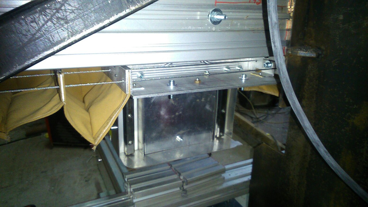

Станок полным ходом собирает самого себя. Пилит детальки для себя любимого.
Проточки. Посадочные места под каретки по Х (3214 просмотров) <a class='original' href='./download/file.php?id=72687&sid=f0fc52b47d9671b10843ce82712cff7c&mode=view' target=_blank>Загрузить оригинал (1.02 МБ)</a>
https://youtu.be/lr24aR4Bt2U
Осталось 10% всего до конца строительства.
То что такой звук на видео- это фреза тупая специально поставил , чтобы посмотреть сколько потребляет шпиндель под нагрузкой, оказалось что разница между холостым ходом и рабочим всего 0.1А . Это нормально? Ток ХХ 0.5 А а при резке 0.6А.
Но подачи очень нежные, 900 мм/м, 0.3 вглубь. 6 мм фреза.
