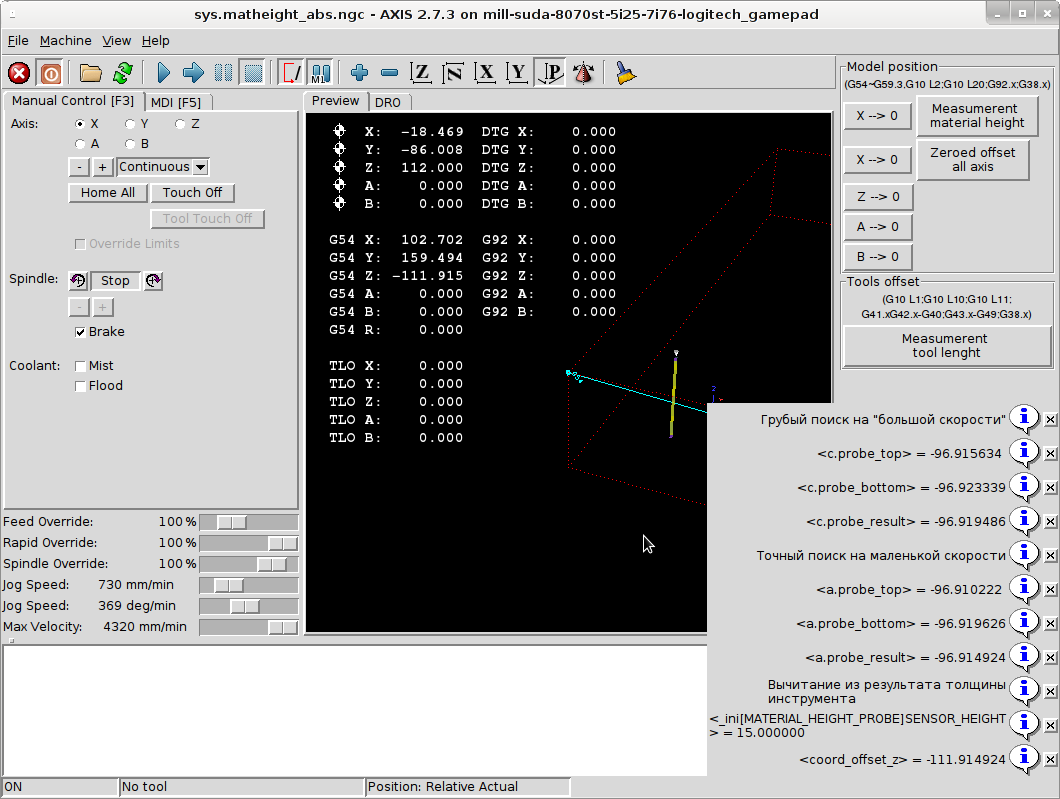

Утилита для помещения нуля на поверхность материала
Сообщение torvn77 »
Screenshot-sys.matheight_abs.ngc - AXIS 2.7.3 on mill-suda-8070st-5i25-7i76-logitech_gamepad.png (6470 просмотров) <a class='original' href='./download/file.php?id=70220&mode=view' target=_blank>Загрузить оригинал (130.25 КБ)</a>
ngc
O<sys.matheight_abs> sub
G17 G21 G40 G49 G90 G92.1 G94
(Linuxcnc не любит, когда вызывается код g5x переключающий на УЖЕ активную координатную систеу)
O<matheight_if110> if [#5220 EQ 1]
(DEBUG, исходная система G54 )
G59.3
O<matheight_if110> endif
(Совмещение по Z первой системы координат с машинной и переход в неё)
G10 L2 P1 Z0
G54
(Если для замера используется специальный инструмет, то делается проверка того что он выбран)
(O<matheight_120> if [ #<_current_tool> NE #<_ini[MATERIAL_HEIGHT_PROBE]SENSOR_TOOL_NUM>])
(D EBUG,Incorect tool, plase insert tool correct number T = [MATERIAL_HEIGHT_PROBE]SENSOR_TOOL_NUM)
(G54)
(M02)
(O<matheight_120> endif)
(DEBUG,Грубый поиск на "большой скорости")
F[#<_ini[MATERIAL_HEIGHT_PROBE]COARSE_FEED_SEARCH>]
G38.2 Z[#<_ini[AXIS_2]MIN_LIMIT>]
#<probe_bottom> = #5063
G38.4 Z[#<_ini[AXIS_2]MAX_LIMIT>]
#<probe_top> = #5063
(DEBUG,<c.probe_top> = #<probe_top> )
(DEBUG,<c.probe_bottom> = #<probe_bottom>)
#<probe_result> = [[#<probe_bottom>+#<probe_top>]/2]
(DEBUG,<c.probe_result> = #<probe_result>)
(DEBUG,Точный поиск на маленькой скорости)
F[#<_ini[MATERIAL_HEIGHT_PROBE]ACCURATE_FEED_SEARCH>]
F[#<_ini[MATERIAL_HEIGHT_PROBE]ACCURATE_FEED_LATCH>]
(DEBUG,<a.probe_top> = #<probe_top> )
(DEBUG,<a.probe_bottom> = #<probe_bottom>)
(DEBUG,<a.probe_result> = #<probe_result>)
(Пока находимся в машинной системе координат поднимаемся на самый верх)
G0 Z[#<_ini[AXIS_2]MAX_LIMIT>]
(Временный выход из G54 перед выполнением её настройки)
G59.3
(DEBUG,Вычитание из результата толщины инструмента)
#<coord_offset_z> = [#<probe_result> - #<_ini[MATERIAL_HEIGHT_PROBE]SENSOR_HEIGHT>]
(DEBUG,<_ini[MATERIAL_HEIGHT_PROBE]SENSOR_HEIGHT> = #<_ini[MATERIAL_HEIGHT_PROBE]SENSOR_HEIGHT>)
(DEBUG,<coord_offset_z> = #<coord_offset_z>)
(DEBUGE,Присвоение соответствующего офсета G54)
G10 L2 P1 Z[#<coord_offset_z>]
(возвращение в систему G54)
G54
(Опускание к ближайшему целому значению для удобства ручной корректировки результата)
G0 Z[FIX[#<_z>]]
O<sys.matheight_abs> endsub
M02
ini
[RS274NGC]
FEATURES = 14
[HALUI]
MDI_COMMAND = O<sys.matheight_abs> call
COARSE_FEED_SEARCH = 60
ACCURATE_FEED_SEARCH = 16
ACCURATE_FEED_LATCH = 364
SENSOR_HEIGHT = 15.0
SENSOR_TOOL_NUM = 314
xml
				<button>
					<halpin>"measumerent_material_height.out"</halpin>
					<text>"Measumerent \nmaterial height"</text>
				</button>
hal
net manual.measumerent_material_height halui.mdi-command-06
net manual.measumerent_material_height  pyvcp.measumerent_material_height.out
(3.41 КБ) 1192 скачивания

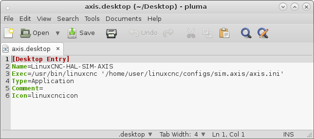

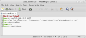

ashe писал(а):Не могли бы вы внятно и с расстановкой объяснить, как это использовать?
В общем виде пользоваться так же, как и с пультом: Кладёте контактный брусочек на нужное место стола или заготовки,
размещаете над ним инструмент и нажимаете на кнопку.
Я ещё аккуратно рукой придерживаю, но только так чтоб мне руку инструментом не прокололо.
Устанавливать её надо так.
Вот вы сделали конфиг LinuxCNC с демонстрациооной PyVCP панелью и поместили на рабочий стол соответствующий ярлык.
Если запустить текстовый редактор и открыть в нём ярлык, что я обычно делаю методом буксирования ярлыка на окно редактора то видно будет следующее.
Screenshot-axis.desktop (~-Desktop) - pluma.png (6315 просмотров) <a class='original' href='./download/file.php?id=71026&mode=view' target=_blank>Загрузить оригинал (34.4 КБ)</a>
Так вот, там есть параметр "Exec" в котором указана команда запуска LinuxCNC с аргументом в виде пути к основному ini файлу конфига.
Так вот, папка в которой лежит этот конфиг, является основной папкой, относительно которой в этом ini файле указываются относительные пути к другим файлам и папкам.
(Если путь начинается со знака "/" то он является абсолютным и отсчитывается от корня системы)
Так вот, открываете этот ini файл в текстовом редакторе и ищете секцию [RS274NGC] а в ней параметр SUBROUTINE_PATH
Выглядит это обычно так:
SUBROUTINE_PATH = NGC_Subroutines
Путь к папке относительный, значит открываем основную папку конфига(ту самую, в которой он лежит) находим там эту NGC_Subroutines открываем и
кладём в неё файл sys.matheight_abs.ngc содержащий суброутину собственно.
Затем ищем переходим к верхней или нижней части ini файла и копируем туда из коментария содержимое секции [MATERIAL_HEIGHT_PROBE]
Назначаете скорости поиска, толщину контактного бруска.
Код использующий номер инструмента в данный момент закомментирован и этот параметр на работу не влияет.
Остальные параметры из комментария помещаете в соответствующие секции.
Возвращаеся к основному ini файлу и смотрим на параметр PYVCP из секции [DISPLAY] , в нём указан путь к XML файлу с описание PyVCP панели.
Вставляете в этот файл содержимое из xml с описанием кнопки(button), куда именно вставлять разбирайтесь сами опытным путём.
Дальше переходим к секции {HAL] и смотрим содержимое параметра POSTGUI_HALFILE в котором указан путь к дополнительному файлу hal который выполняется после загрузки графического окружения программы.
В него надо вставить из коментария помещённое в часть hal, чтобы избежать неопределённости лучше вставлять в конец.
Вроде ничего не забыл, если что не ясно спрашивайте.

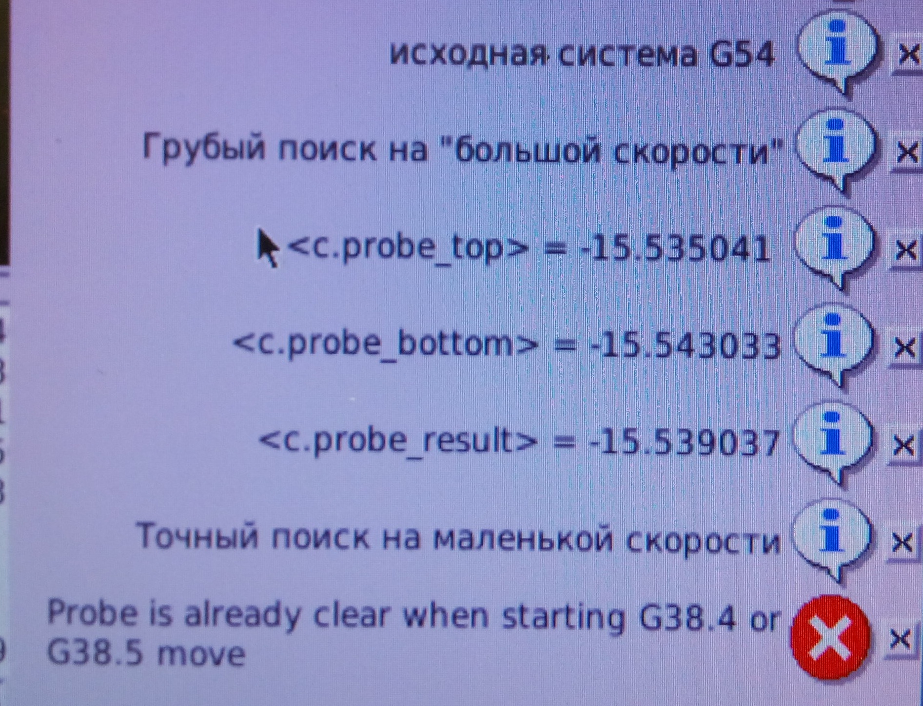

Вопрос по определению длины инструмента. По какой-то причине при касании датчика на большей скорости станок останавливается и выводит ошибку. Это происходит в половине случаев. У меня входной порт подтянут резиком к +5 , может нужен триггер на входе? Не подскажите в чем может быть проблема?

Если по порядку:
1 компенсация толщины пробы указана 0 ( т.к. измеряю непосредственно на заготовке)
2 вход сейчас потянут к 5 вольтам 1 ком, дальше через резик и стабилитрон в лпт. нет буфера.
3 по окислам это немного не сюда, заготовка чистая (медь)
4 фото ошибки прилагаю.
если подключать к 12в ( у меня 28в источник ) надо делать какой то буфер.
А как у вас сделано ? И глюков таких нет?
IMG_20160516_123640.jpg (5948 просмотров) <a class='original' href='./download/file.php?id=80219&mode=view' target=_blank>Загрузить оригинал (955.85 КБ)</a>

Последнее в гугле переводиться как
Зонд уже ясно при запуске g38.4 / 5 ход
не знаю как это понять, контакт что-ли сохранился?
Попробуйте через halmetr как меняется пин motion.probe-input на который подаётся сигнал с пробника для G38.x
Вообще если есть место в котором происходит нечто не понятное, то его имеет смысл обложить отладочным кодом.
(DEBUG, Z=#<_z> , motion.probe-input = #<_hal[motion.probe-input]>)

Глянул в мануальник, G38.4/5 работают на разрыв контакта. ( 23. G38.n Straight Probe)
У вас там точно нет оксидного слоя?
Заготовка хорошо закреплена?

закреплена хорошо, оксида нет, а вот что замкнут - так и есть
