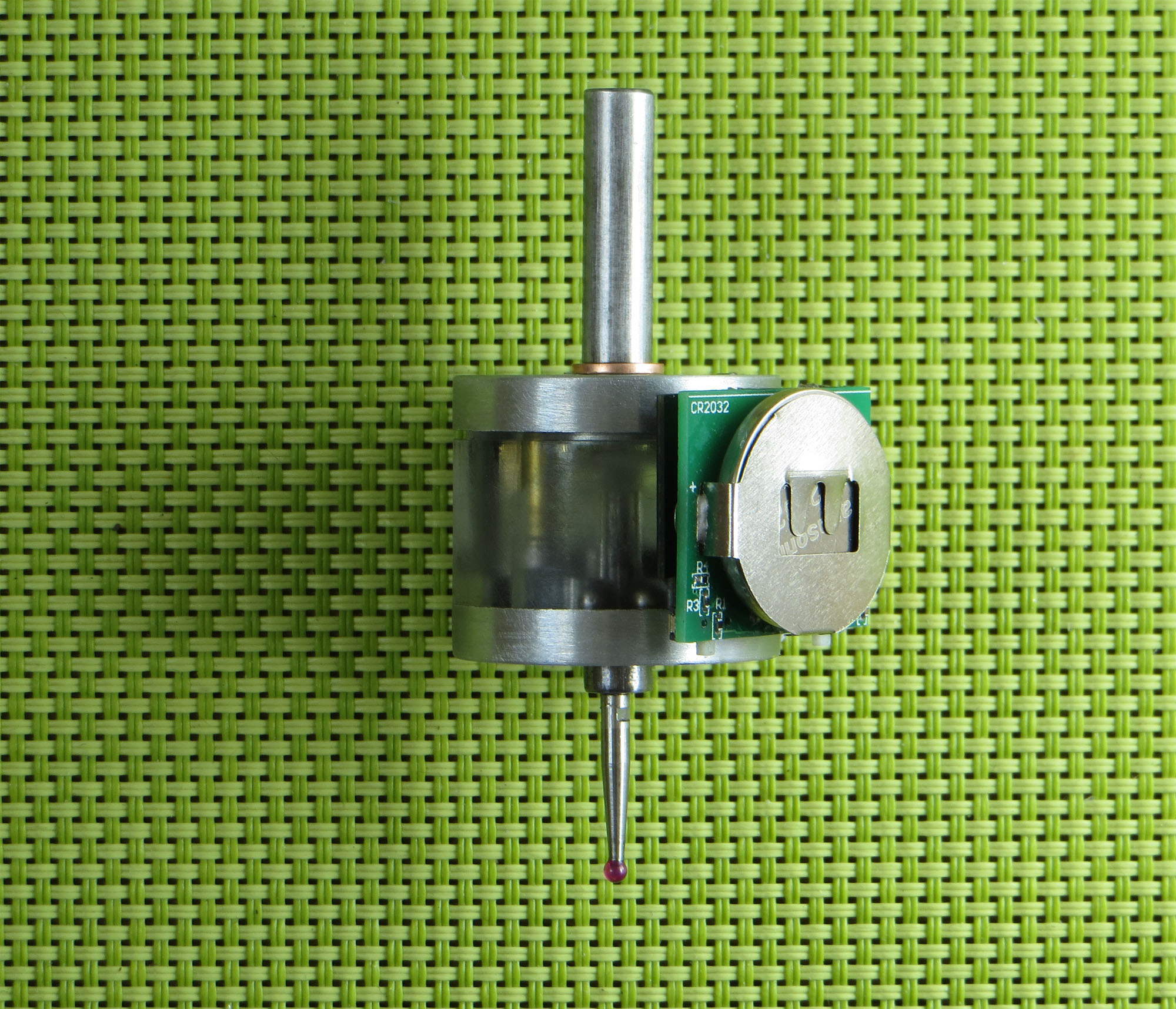

Ряд запланированных серьёзных обновлений начинаю с RFM ver.2.0 - отдельного беспроводного модуля, который может использоваться для беспроводного подключения проводного центроискателя Lite . Состоит из приёмника и передатчика (приёмник также будет частью комплектации беспроводного центроискателя Lite WL). Обмен данными осуществляется на частоте 2,4 ГГц, передатчик питается от батарейки CR2032 3в (подробности об особенностях радиоканала см. в шапке).
Что нового:
- добавлена возможность всех основных типов подключения: нормально-замкнутое <-> нормально-разомкнутое, PNP <-> NPN,
- улучшено качество приёма,
- уменьшены габариты,
- существенно обновлено программное обеспечение.
Фото передатчика и приемника
RFM_v2_.jpg (5467 просмотров) <a class='original' href='./download/file.php?id=76103&mode=view' target=_blank>Загрузить оригинал (738.75 КБ)</a>
Внешнее отличие новой версии приёмника от старой
RFM_v1_v2.jpg (5467 просмотров) <a class='original' href='./download/file.php?id=76104&mode=view' target=_blank>Загрузить оригинал (567.22 КБ)</a>

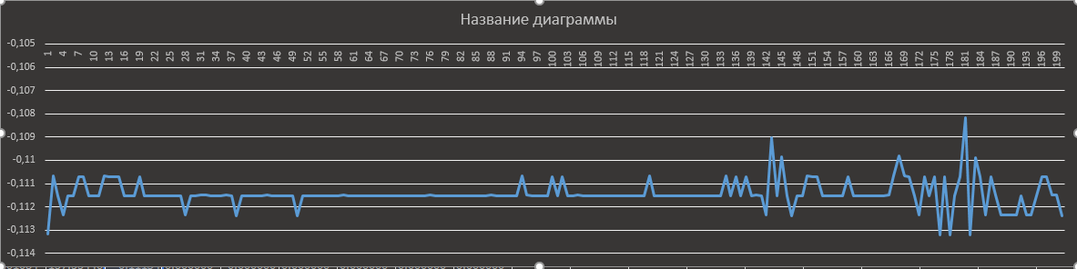

Обновление Lite ver.4 - проводного центроискателя:
- в электронную схему добавлен энергоэффективный подъем напряжения на шариковых контактах до ~ 16-18в при питании от 3-5в
- оптимизирован корпус: диаметр корпуса 28 мм, длина 24.5мм, меньше пластмассы, больше металла
- ослаблена прижимная пружина
- удалена контактная смазка
LiteV4.jpg (5312 просмотров) <a class='original' href='./download/file.php?id=76685&mode=view' target=_blank>Загрузить оригинал (483.67 КБ)</a>
LiteV4_.jpg (5312 просмотров) <a class='original' href='./download/file.php?id=76686&mode=view' target=_blank>Загрузить оригинал (1003.13 КБ)</a>
Наглядный (и жестокий :)) тест подсказал Сергей Саныч (спасибо Вам, Сергей Саныч, огромное!): в длительном цикле делаются однонаправленные измерения, а результат изучается в графическом виде (по горизонтали номера измерений по порядку, по вертикали - значения измерений).
Так выглядят результаты 200 подряд однонаправленных замеров по Z обновленного Lite при проводном подключении на моём станке:
скорость поиска 100мм/мин
F100.PNG (5312 просмотров) <a class='original' href='./download/file.php?id=76688&mode=view' target=_blank>Загрузить оригинал (22.29 КБ)</a>
скорость уточнения 4мм/мин
F4.PNG (5312 просмотров) <a class='original' href='./download/file.php?id=76689&mode=view' target=_blank>Загрузить оригинал (23.08 КБ)</a>
Данная методика тестирования выявила необходимость доработки программного обеспечения радиоканала. Сейчас провожу эту работу с парой обновленных Lite + RFM
LiteV4_RFM.jpg (5312 просмотров) <a class='original' href='./download/file.php?id=76687&mode=view' target=_blank>Загрузить оригинал (668.11 КБ)</a>
А это промежуточные результаты тестирования для Lite при беспроводном подключении:
F100_RFM.PNG (5312 просмотров) <a class='original' href='./download/file.php?id=76690&mode=view' target=_blank>Загрузить оригинал (22.28 КБ)</a>
F4_RFM.PNG (5312 просмотров) <a class='original' href='./download/file.php?id=76691&mode=view' target=_blank>Загрузить оригинал (19.94 КБ)</a>
На данный момент энергопотребление Lite ver.4 при беспроводном подключении (усредненно, в сумме с потреблением RFM)- 0.4 mAh
sysrover
Сообщения: 433
Зарегистрирован: 23 янв 2012, 16:32
Репутация: 90
Откуда: Украина Житомир
Re: Беспроводной центроискатель Lite WL (технические вопросы
Сообщение sysrover »
В пределах тысячной, просто шикарно!!!

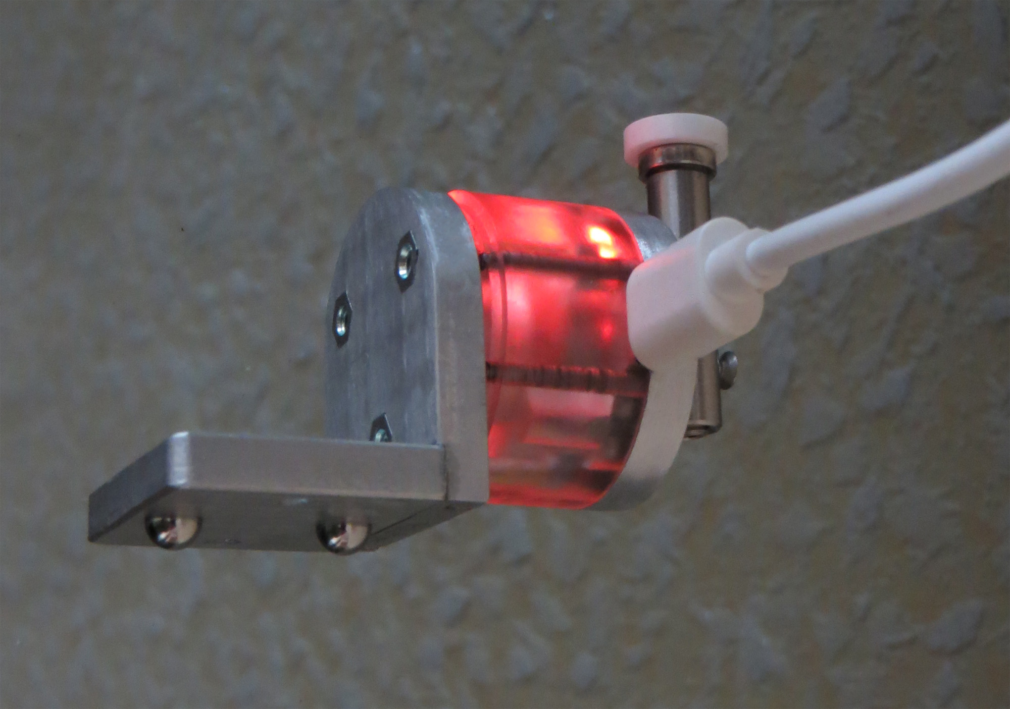

Готов тестовый экземпляр Tool Setter - прибор для измерения высоты и диаметра инструмента на базе проводного Lite ver.4.0.
Некоторые характеристики:
- керамическая измерительная площадка d=10мм, h=2.5мм крепление к хабу М2,
- ход измерительной площадки ±4мм во всех направлениях,
- возможность точной юстировки во всех плоскостях,
- основание 28х28мм, занимаемая прибором площадь (включая проекцию корпуса и измерительной площадки) 28x60мм,
- общая высота от низа основания до поверхности измерительной площадки - 40мм.
toolsetter_front.jpg (5189 просмотров) <a class='original' href='./download/file.php?id=77333&mode=view' target=_blank>Загрузить оригинал (501.61 КБ)</a>
toolsetter_back.jpg (5189 просмотров) <a class='original' href='./download/file.php?id=77334&mode=view' target=_blank>Загрузить оригинал (459.39 КБ)</a>
