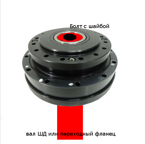

Если взять как пример вот этот редуктор http://www.ebay.com/itm/SHG-32-50-2UH-R ... Swv0tU8buR, то у него отверстие куда должен втыкаться фланец (вал ШД) совсем гладкое. Никаких пазов и намеков за что бы там можно было зацепиться. По крайней мере на фото я ничего подобного не вижу. Есть только 6 дырочек под милипусенькие болтики, дак им бошки поскручивает при первом обороте (мне так кажется). Как ентот фланец там проворачиваться не будет?
Если только какую нибудь переходную приспособу продевать насквозь и со стороны крепления токарного патрона затягивать болтом с шайбой, примерно так:
Вал в редуктор.png (2335 просмотров) <a class='original' href='./download/file.php?id=69630&mode=view' target=_blank>Загрузить оригинал (94.6 КБ)</a>
А вот такой вообще без сквозной дырки, в нем как вал фиксировать?

Гладкие дырки в совсем других местах, простите......

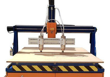

Мелькнула мысль, про две поворотные оси. Ширина рабочего поля это сделать позволит. Самая простая конструкция примерно такая:
Два шпинделя.jpg (2060 просмотров) <a class='original' href='./download/file.php?id=70604&mode=view' target=_blank>Загрузить оригинал (27.63 КБ)</a>
Жесткость тут конечно под большим вопросом, но подкупает простота. :) Каким образом при такой конструкции ноль по Z выставлять на втором шпинделе? Ведь бывают, станки с кучей шпинеделей, заточенные только под поворотную резьбу. Там тоже все шпинделя жестко закреплены относительно друг друга. Угадывать и попадать, плюс минус пол мм?
