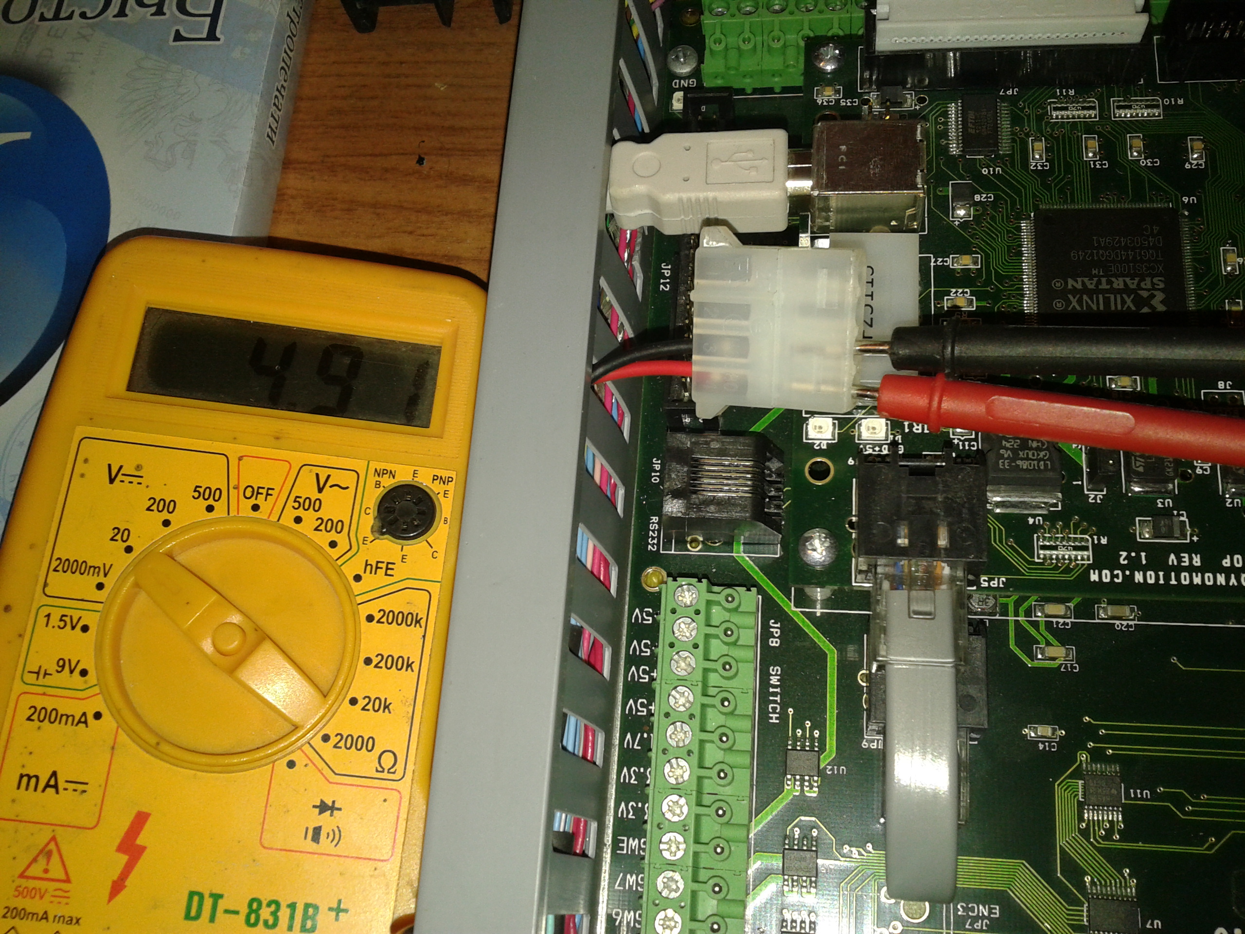

что-то неудачно прошло сегодняшнее подключение платы. кфлоп и каналог перестал подавать признаки жизни :-(
если на вход кфлопа идет 5 вольт и нет никаких led-индикаторов это безальтернативно говорит о том, что все сгорело или есть варианты? может, "предохранитель" какой-то где то в нем есть?

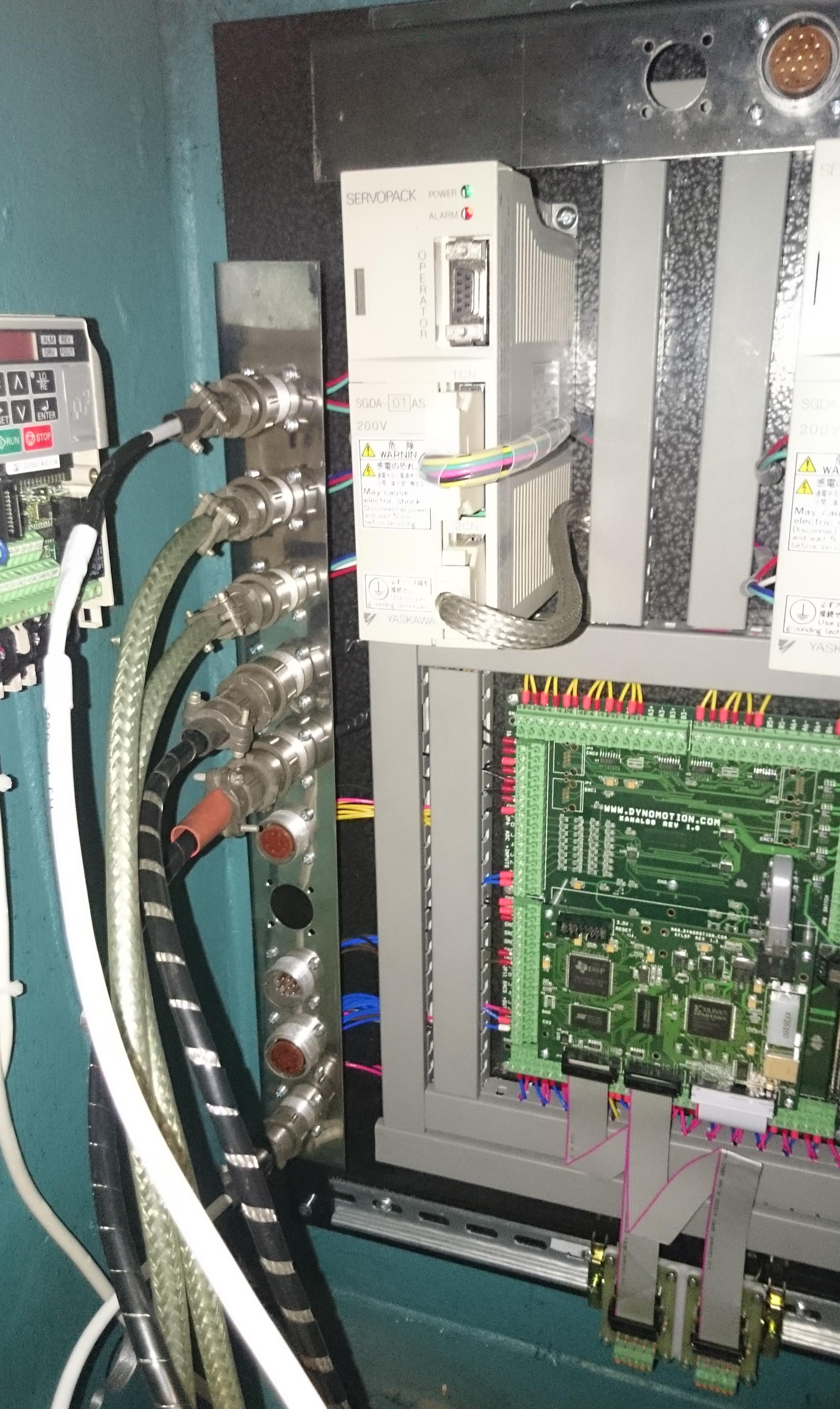

предыстория такая.
некоторое время (пока ждал плату оптовходов) блок управления не включал. собственно, с тех пор, наверное, как растроил программную регулировку оборотов шпинделя. получил плату, подключил как на картинках. все включит и ..... никаких признаков жизни от кфлопа/каналога.
силовая часть вся работает.
за это время собственно, ничего особо с блоком не делал - распаял некоторое кол-во внешних разъемов для подключения общего питания, фильтра питания, периферии и прочего. в логику вообще не лез.
главное, фантазии не хватает на предмет причин. собственн, периферия это ладно - на molex-разъем-то питание идет. соответственно при любых раскладах индикаторы питания на кфлопе должны гореть?
P.S. кабель от платы с оптовходами который идет на кнопки на момент всего этого дела к кнопкам подключен не был, то есть цепи все разорваны были! и при любых раскладах через шлейф же ничего пролезть не могло.

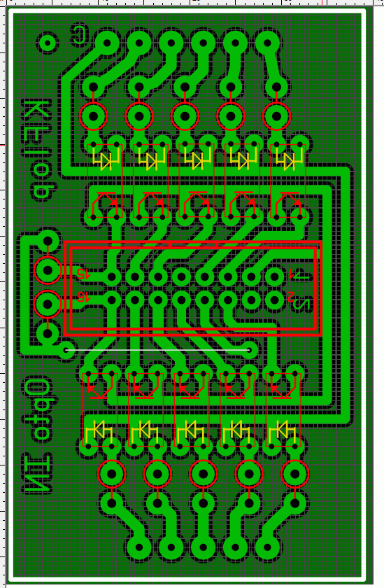

разводка платы выглядит вот так:
Буфер обмена01.gif (2376 просмотров) <a class='original' href='./download/file.php?id=70617&mode=view' target=_blank>Загрузить оригинал (113.97 КБ)</a>
оптопары по памяти 817-е. разъем под шлейф впаян правильно - ключ смотрит в сторону 6-ти пинового конектора. соответственно первый пин с этой же стороны.
номиналы резисторов честно - не помню. подтяжка вроде 150ом как и рекомендовано в мануале. а вот на входах оптопар - честно не помню.. то ли 22ком то ли что то такое. но они влияют только на
"срок жизни" оптопары..

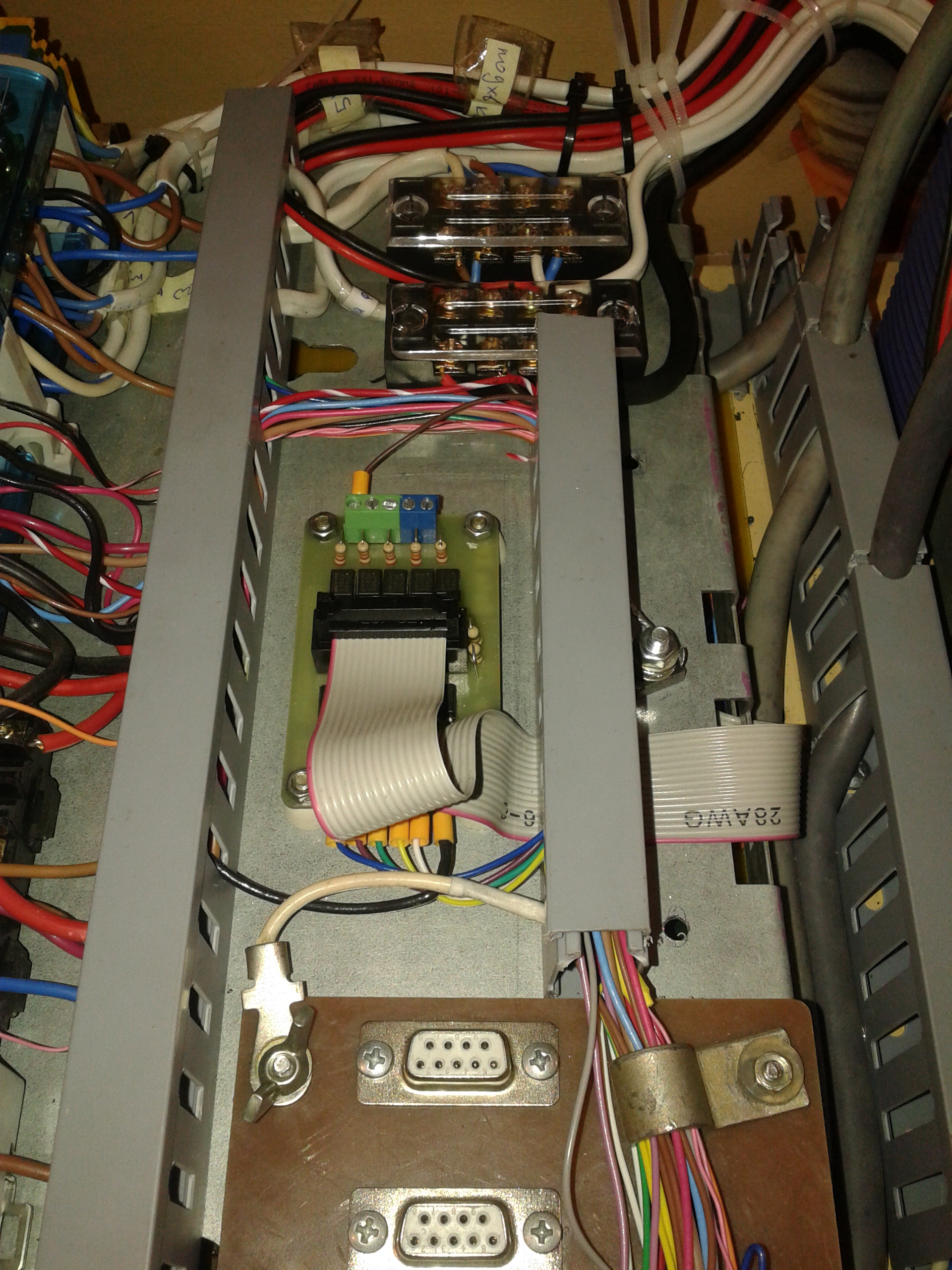

ну и подтверждение того что сам юзаю эти же платы:
DSC_0368.JPG (2376 просмотров) <a class='original' href='./download/file.php?id=70618&mode=view' target=_blank>Загрузить оригинал (863.93 КБ)</a>
DSC_0375.JPG (2376 просмотров) <a class='original' href='./download/file.php?id=70619&mode=view' target=_blank>Загрузить оригинал (774.7 КБ)</a>
DSC_0376.JPG (2376 просмотров) <a class='original' href='./download/file.php?id=70620&mode=view' target=_blank>Загрузить оригинал (921.76 КБ)</a>

сегодня полдня прозванивал все что можно прозвонить и такое чувство что выловил "коротыша". надо было дождаться шлейфов, которые делал человек у которого руки не из ж#пы растут :-(
на вид разъемы на шлейф нормально сели и торчащие железки что прорезали жилы не звонятся, но со стороны отверстий если вставить иголки явно прозваниваются два пина. с обратной стороны шлейфа эти пины не звонятся. эта нехорошая сторона шлейфа как раз втыкалась в кфлоп. если прозванивать со стороны плохого разъема шлейф, вторая сторона которого воткнута в платку то тоже некоторые пины звонятся, но видимо, так и нужно.
индикаторы не горят на кфлопе и каналоге при подаче питания. снял вообще кфлоп, все равно не горят. если причина в шлейфе то чем может грозить замыкание двух пинов в JP4? Что-то и Том не горит желанием ничего принимать на ремонт - вроде как не рентабельно. Наверное, прав.
короткое видео засады со шлейфом. видно, что второй конец шлейфа не подключен https://youtu.be/TDXzm5vTQyE
