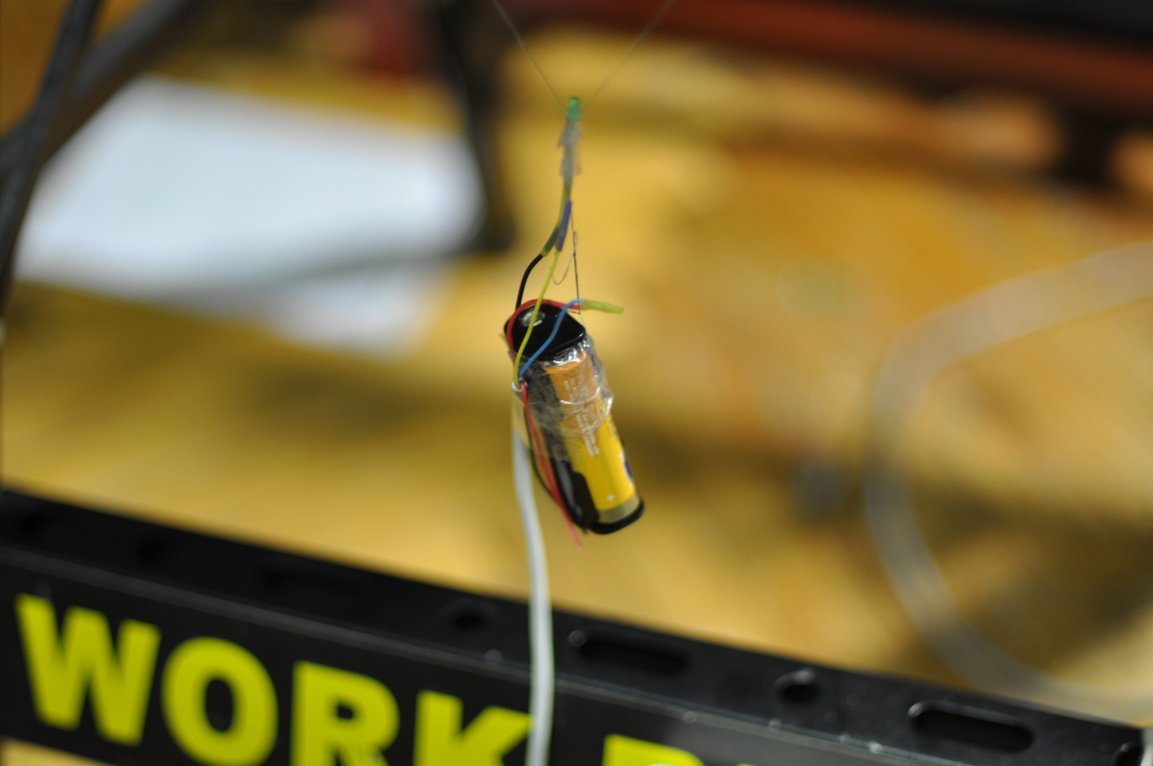

Итак, провел небольшую модернизацию: подключил диод к батарейке через реле шпинделя.
Теперь болтается провод вниз от батарейки. Сам блок выглядит так (знаю, что колхоз, но это только для проверки, не ржать :D! ):
граффити робот.JPG (7366 просмотров) <a class='original' href='./download/file.php?id=747&sid=aa9e0c9b2e8c0d1a0bb4f216c4217d03&mode=view' target=_blank>Загрузить оригинал (338.72 КБ)</a>

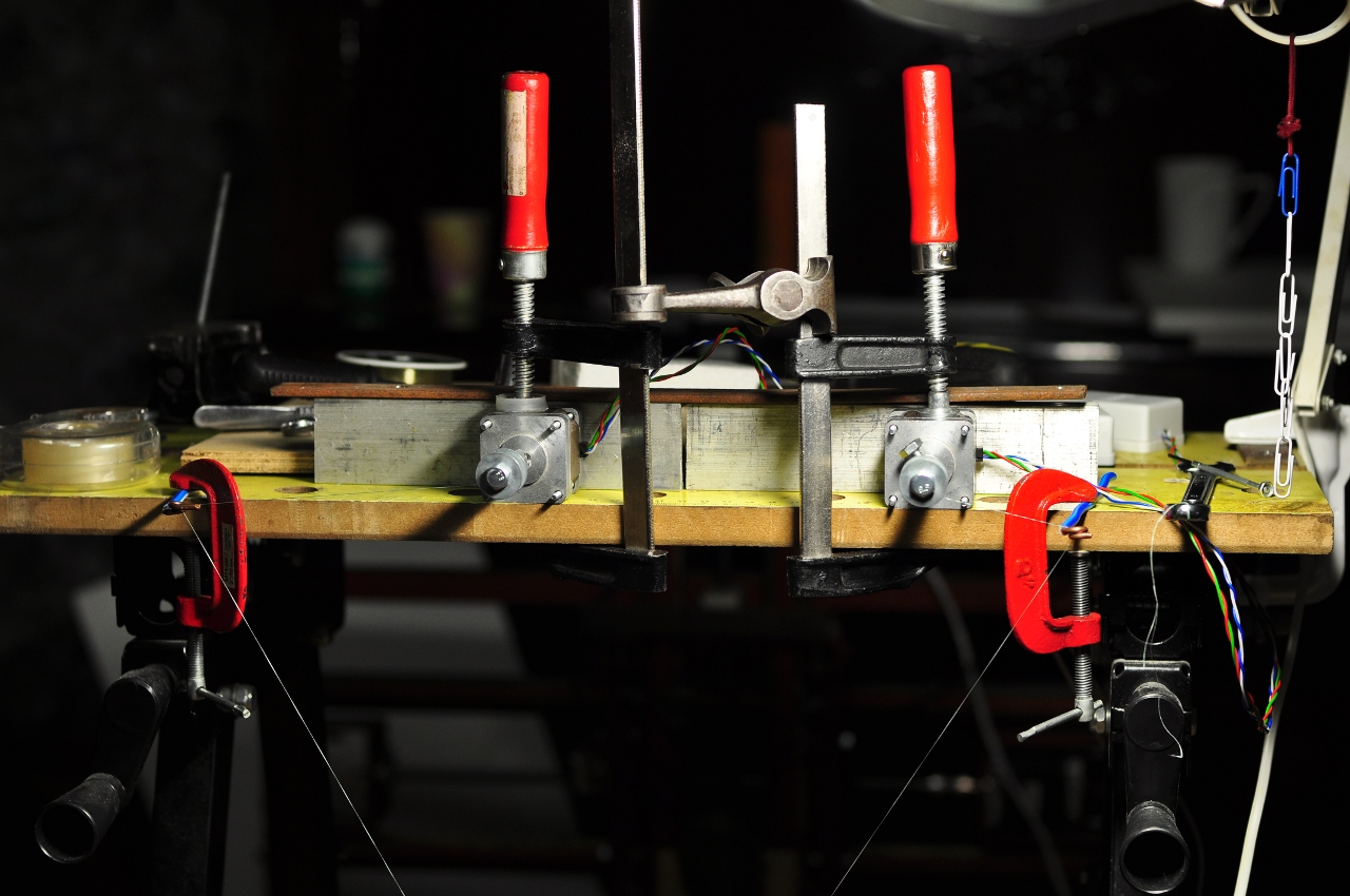

Подключил шаговые двигатели через телефонные розетки:
подключение шд.JPG (7366 просмотров) <a class='original' href='./download/file.php?id=748&sid=aa9e0c9b2e8c0d1a0bb4f216c4217d03&mode=view' target=_blank>Загрузить оригинал (432.61 КБ)</a>
А весь "станок" выглядит так: на складном верстаке струбцинами закреплены шаговые двигатели, на валах которых находятся катушки со шнуром. За двигателями стоит "радиатор" из алюминия - уж больно сильно собаки греются.
станок граффити.JPG (7366 просмотров) <a class='original' href='./download/file.php?id=749&sid=aa9e0c9b2e8c0d1a0bb4f216c4217d03&mode=view' target=_blank>Загрузить оригинал (454.26 КБ)</a>

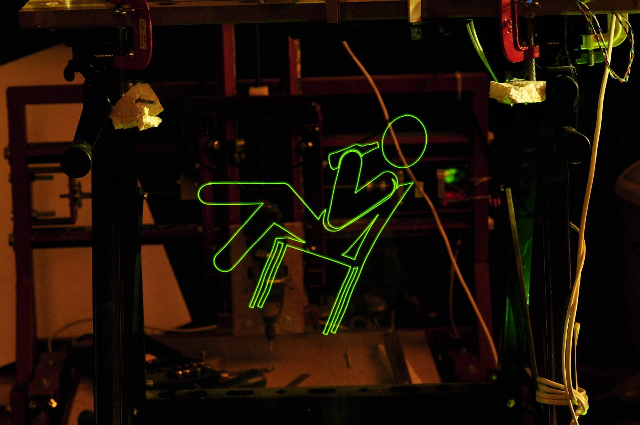

А теперь ликуйте господа :cheesy: :cheesy: :cheesy: !
Первый более менее нормальный результат работы Граффити робота!
Т.к. я подключил диод через реле, теперь окружности для гашения колебаний не рисуются, на них диод просто выключается. Время рисования около минуты (напрямую не замерял, потом посмотрел в фотке время выдержки).
cnc граффити.JPG (7366 просмотров) <a class='original' href='./download/file.php?id=752&sid=aa9e0c9b2e8c0d1a0bb4f216c4217d03&mode=view' target=_blank>Загрузить оригинал (244.58 КБ)</a>

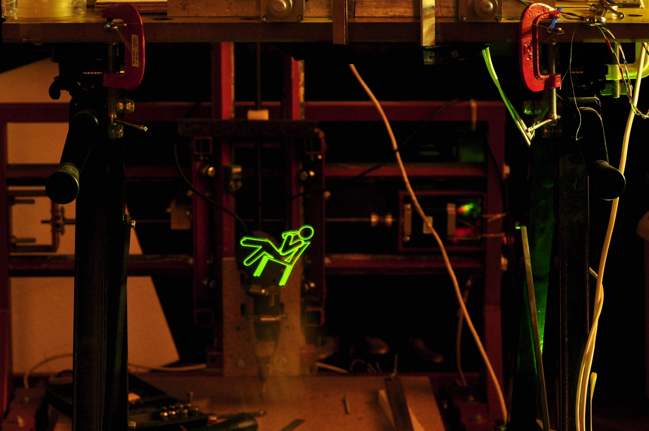

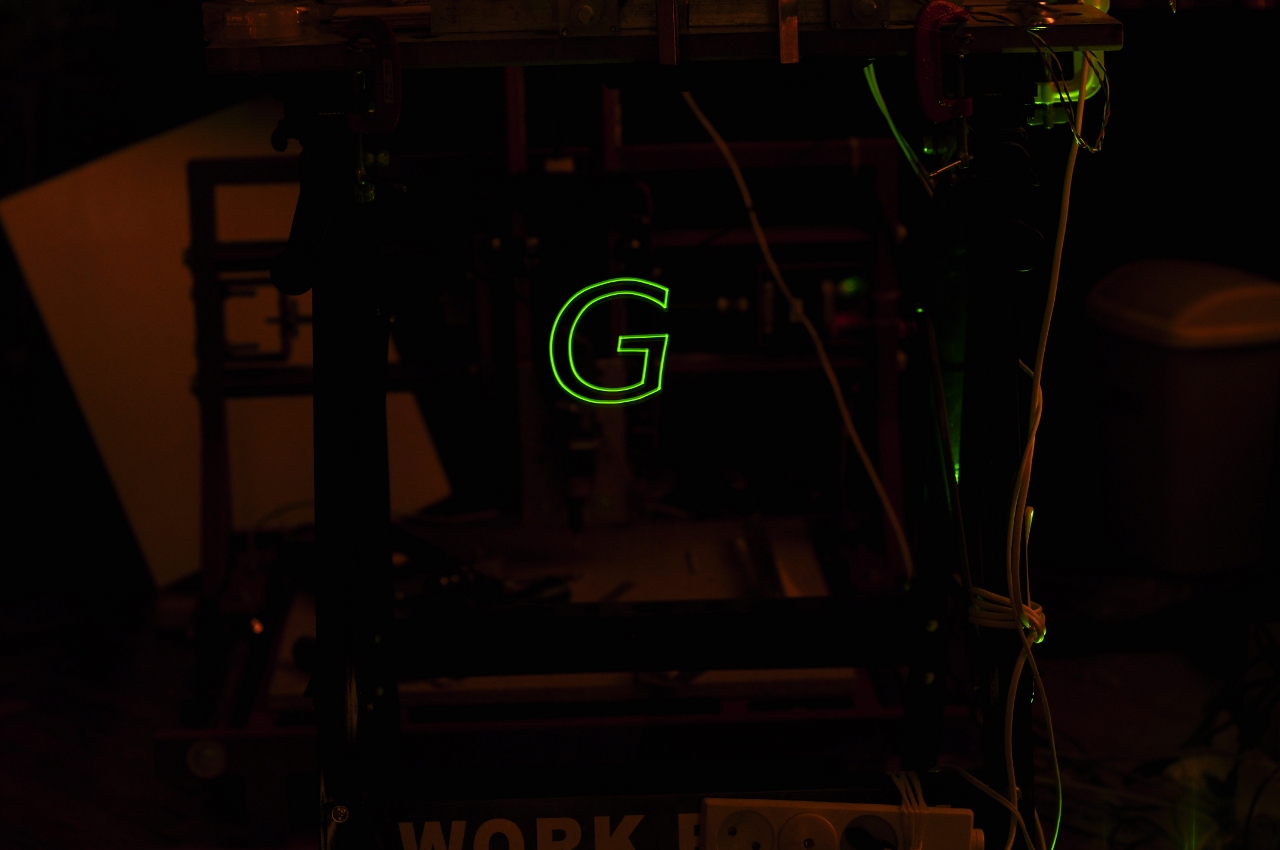

Сегодня успел сделать еще пару тестов:
время обработки около 600 секунд. Время такое большое из-за слабеньких двигателей и малых размеров катушек.
граффити робот .JPG (7346 просмотров) <a class='original' href='./download/file.php?id=754&sid=aa9e0c9b2e8c0d1a0bb4f216c4217d03&mode=view' target=_blank>Загрузить оригинал (479.86 КБ)</a>
и такой же, только чуть по-больше:
время обработки около 650 секунд. здесь фигура значительно больше, но время "рисования" почти такое же, т.к. я увеличил скорость.
рисование светом.JPG (7346 просмотров) <a class='original' href='./download/file.php?id=755&sid=aa9e0c9b2e8c0d1a0bb4f216c4217d03&mode=view' target=_blank>Загрузить оригинал (462.71 КБ)</a>
