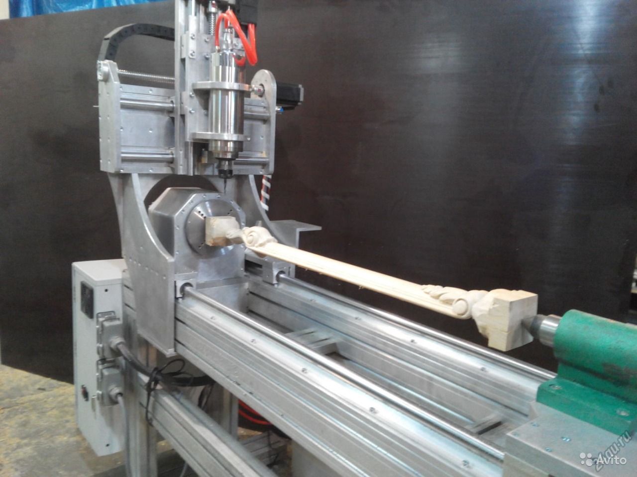

Помогите довести идею до реализации, рассматриваю бюджетный вариант замены автосмены инструмента путем установки 2 шпинделей на ось Z.
Станок предполагается под балясины, заходные столбы, ножки каблиоль и другие подобные изделия.
В качестве образца очень понравился подобный аппарат
Окуенчик.jpg (2020 просмотров) <a class='original' href='./download/file.php?id=70415&mode=view' target=_blank>Загрузить оригинал (126.09 КБ)</a>
Но хочется максимально автоматизировать обработку как уже говорил аналогом автосмены ну и немного скроить при этом бюджета.
В сети нашел вот такую систему, все шпиндели на оси Z c 1 приводом и активируются пневмоцилиндрами.
https://youtu.be/nc_naIkcP0E
Подскажите кто опытный:
1. Насколько актуальна 2-х заходная обработка при изготовлении подобных изделий небольшими тиражами.
2. Как бы проще реализовать систему на пневмоклапанах, не имел с ними дела, не понимаю как они фиксируются, как их подбирать, чем управлять и как фиксировать шпиндели так что бы они не люфтили в нижнем положении.
3. Чем управлять всей этой системой включая пневму.

Пересмотрел много подобных. Считаете нет смысла заморачиваться?
Просто пока нет у меня поворотки, с обычным фрезером и то пока в процессе разборок)))
Осталось много лишних деталей, как раз соорудить что то подобное почти ничего не докупая, вот и лезут мысли :thinking:

Вместо одного поставить 2 шпинделя наклоненные под 45градусов, как цилиндры V-образного движка. То один работает, то другой.
Re: Многошпиндельный станок
Я думаю, перед тем, как что-то собрать, надо подумать о том, чем вы будете создавать УП для многошпиндельного. Если с софтом порядок, переходим к выбору многовыходного контроллера, который полученный УП может скушать. И только потом можно обдумывать конструкцию.
ССтасс
Сообщения: 130
Зарегистрирован: 23 май 2014, 14:42
Репутация: -2
Сообщение ССтасс »
По управлению 4 оси, выбор как бы есть, это если без всяких заморочек с пневмой и по аналогии с тем станком который на вашем видео, просто понавесить неподвижные шпиндели на Z
ССтасс писал(а):По управлению 4 оси, выбор как бы есть, это если без всяких заморочек с пневмой и по аналогии с тем станком который на вашем видео, просто понавесить неподвижные шпиндели на Z
Вот поэтому многие и вешают неподвижно рядом, чтобы с контроллерами и софтом не воевать.
