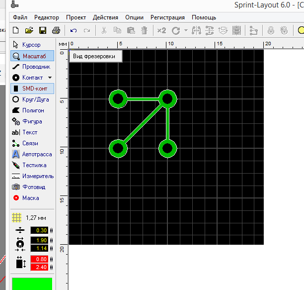

Немного доработал программу генерации G-кода, из файлов формируемых программой sprint layout.
importGkode.zip
(417.33 КБ) 394 скачивания
Для примера сделал такую схемку:

Сделал экспорт платы в формате plt

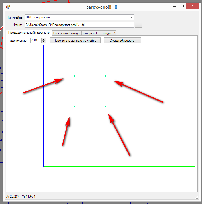

И сверловку из формата drl

Совместив полученный G-код в один файл, получил следующее:
4.jpg (3749 просмотров) <a class='original' href='./download/file.php?id=70687&mode=view' target=_blank>Загрузить оригинал (396.95 КБ)</a>
Единственное чего сейчас нет в программе управляющей контроллером, это остановки для смены инструмента, но постепенно сделаю такую возможность.
Единственное что пока не придумал как реализовать методику, калибровки длины инструмента для фрезеровки дорожек, для сверления отверстий разных диаметров, и последующей фрезеровки контура платы. :-)
