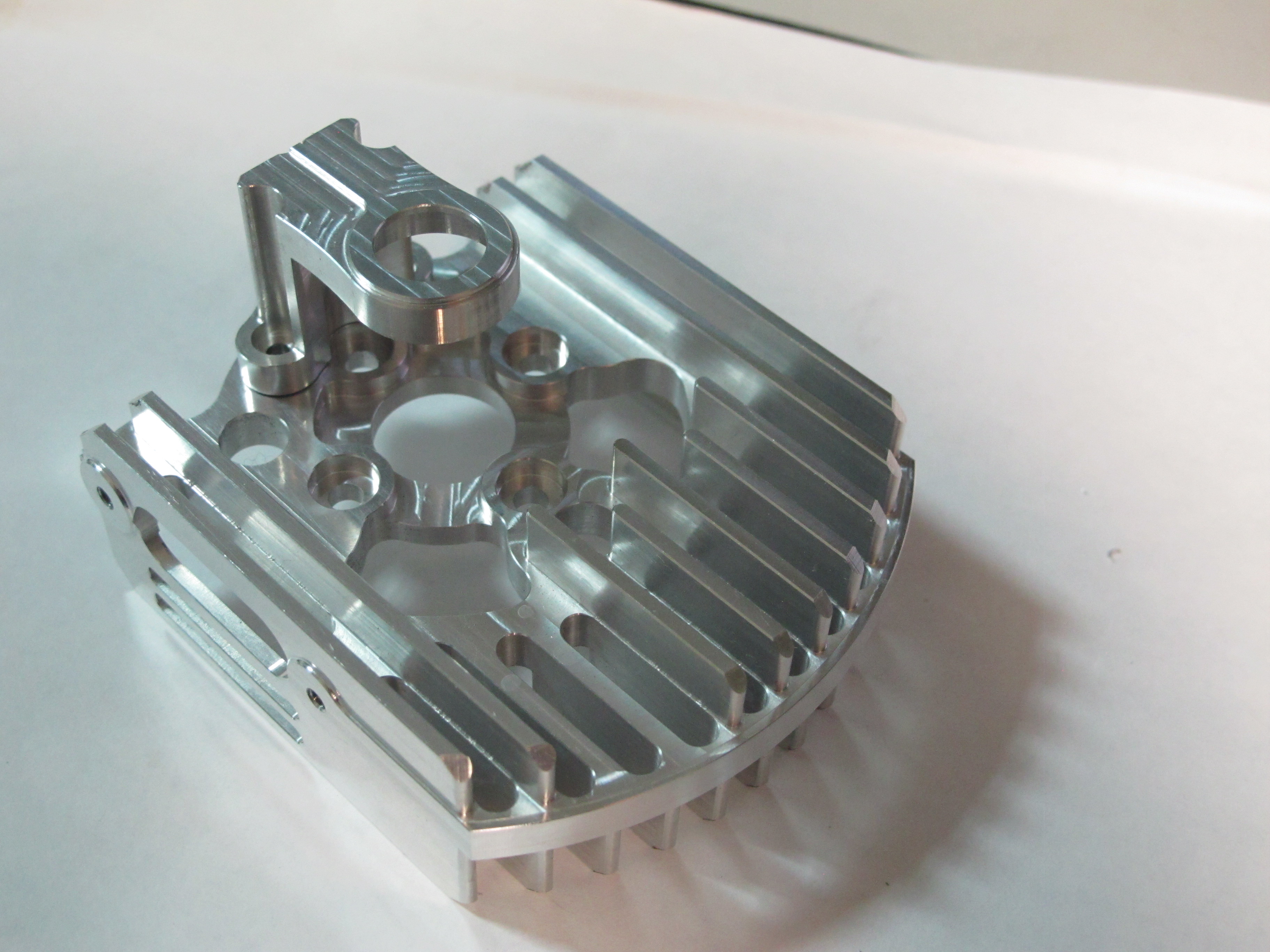

Недавно делал такие детальки, пришлось повозиться :)
IMG_0004[1].JPG (3797 просмотров) <a class='original' href='./download/file.php?id=70189&mode=view' target=_blank>Загрузить оригинал (1.82 МБ)</a>
IMG_0005[1].JPG (3797 просмотров) <a class='original' href='./download/file.php?id=70190&mode=view' target=_blank>Загрузить оригинал (1.51 МБ)</a>
IMG_0006[1].JPG (3797 просмотров) <a class='original' href='./download/file.php?id=70191&mode=view' target=_blank>Загрузить оригинал (1.62 МБ)</a>
IMG_0007[1].JPG (3797 просмотров) <a class='original' href='./download/file.php?id=70192&mode=view' target=_blank>Загрузить оригинал (1.78 МБ)</a>
Taganrog
Сообщения: 1211
Репутация: 284
Откуда: Брянск
Сообщение Taganrog »
За сколько установов такое получается ?
Большая за 4
мелкая за 2, для мелкой делал держалку для обработки обратной стороны

Держатель мотора подвеса угадывается безошибочно :hehehe: А так чувствуется подход, нарисовать нарисовали, а над технологичностью изготовления подумать забыли :thinking:
В единичном экземпляре делалось? Если не секрет, во что клиенту обошлась большая деталька?
пы.сы. анодировать обязательно, +30 к теплоотдаче.
Это для верта
остальное в личку
