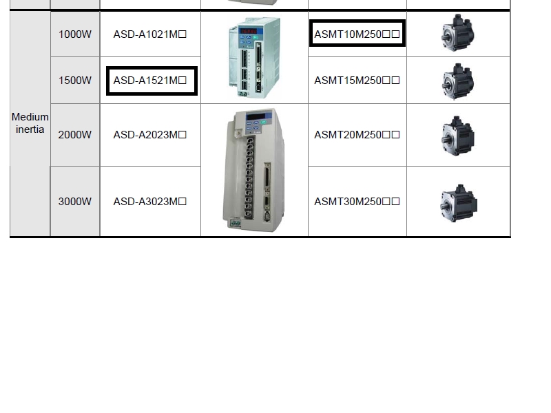

Подскажите кто нибудь что будет если подключить серводрайвер большего номинала чем двигатель, серия и все параметры по питанию совпадают, но серва 1кВт а драйвер на 1,5кВт.

Должно работать. Наоборот вряд ли.

Спасибо, разница в цене просто 30% :hehehe: Попробую рискнуть.

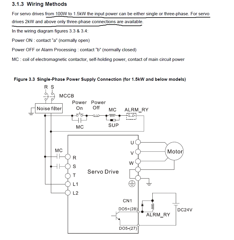

Наоборот в принципе тоже должно работать, в мануале написано что драйвера рассчитаны на 3-х кратный запас по току, но тут так получается что привод на 1,5кВт дешевле даже чем на 750Вт.
Re: Сервоприводы YASKAWA какие подходят к MACH или EMS
ССтасс писал(а):но тут так получается что привод на 1,5кВт дешевле даже чем на 750Вт.
Потому как 1.5 квт скорее всего попросит 3ф и 220в :)

Я вот тоже этого боялся, но вроде как тут порядок должен быть, до 1,5 включительно сет 1 или 3 фазная а вот после 1,5 только 3 фазная, если ошибаюсь поправте пожалуйста.

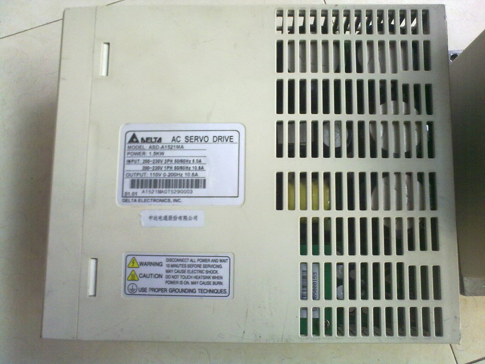

Вот такой вот привод в продаже
Фото сервы.jpg (2905 просмотров) <a class='original' href='./download/file.php?id=70341&mode=view' target=_blank>Загрузить оригинал (282.69 КБ)</a>
Вот что пишут в мануале
по совместимости серий драйверов и моторов
Таблица.jpg (2905 просмотров) <a class='original' href='./download/file.php?id=70342&mode=view' target=_blank>Загрузить оригинал (114.55 КБ)</a>
Вот что по питанию указано в мануале
Схема подключения.jpg (2905 просмотров) <a class='original' href='./download/file.php?id=70343&mode=view' target=_blank>Загрузить оригинал (193.82 КБ)</a>

ССтасс писал(а):Я вот тоже этого боялся, но вроде как тут порядок должен быть, до 1,5 включительно сет 1 или 3 фазная а вот после 1,5 только 3 фазная, если ошибаюсь поправте пожалуйста.
Ты Яскаву с Дельтй то не путай ;)
ССтасс писал(а):Спасибо, разница в цене просто 30% Попробую рискнуть.
И небось еще тот что дешевле Дельта 1 версия, а то что подороже Дельта 2 версия ;)

Обе 1 версии вроде, просто видимо у продавца их много, показывает 10 шт в наличии отсюда и цена видимо, я по дельте здесь спрашиваю чтоб новую тему не плодить
