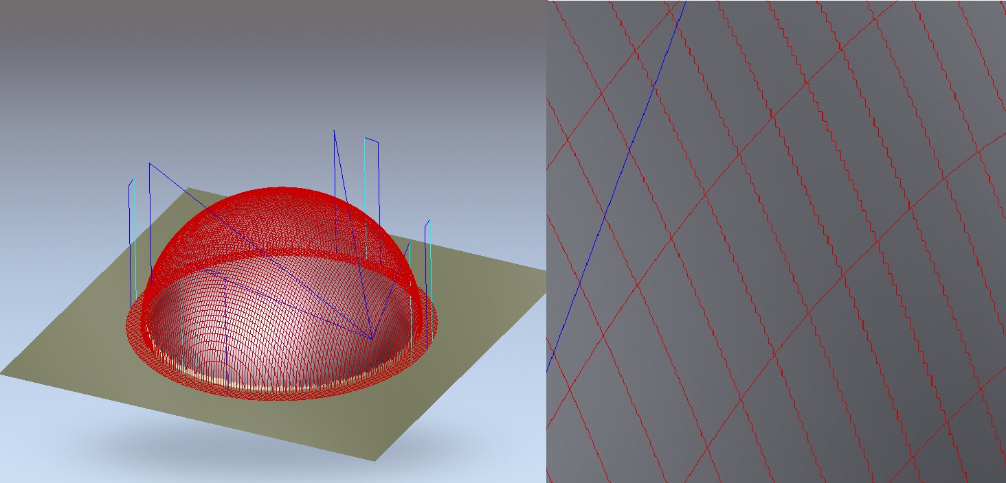

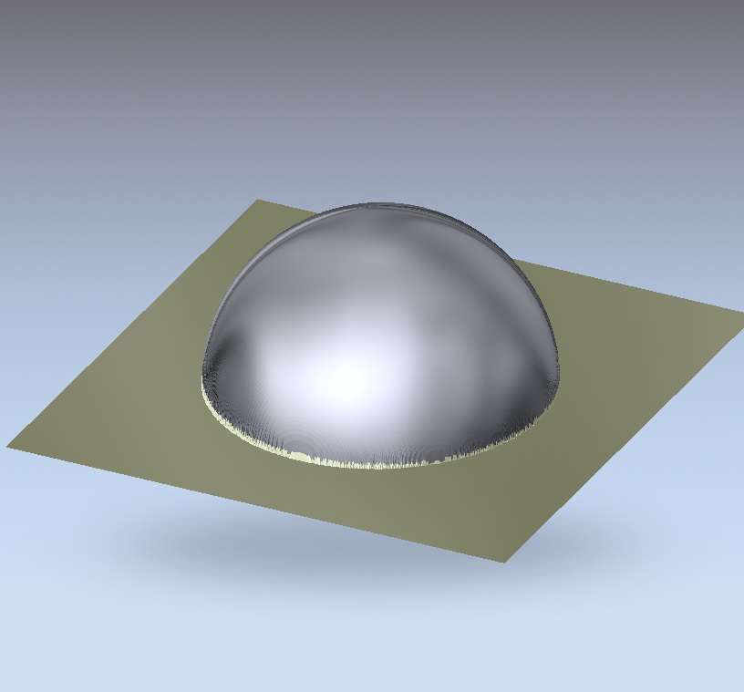

Добрый День!
Я заметил, что иногда сильно падает скорость станка при фрезеровке (LinuxCNC2.7.3).
В основном летает, но в какой-то момент начинал ползать.
Так как весь комплект УП получал из одной модели при расчет в Арткам 2011, то подумал на станок (неправильная настройка ускорения осей или G64)
Но, когда построил простую модель (полусферу выдавил в самом Арткаме) и рассчитал УП методом растра по углом 0 и углом 90 то увидел разницу в построенных траекториях. При угле 90 или 270 траектория идет с непонятными ступеньками (ступеньки были только при типе инструмента EndMill).
Для фрезы с круглым концом, такой проблемы нет
Может, кто-нибудь, сталкивался с проблемой и знает, как победить?
