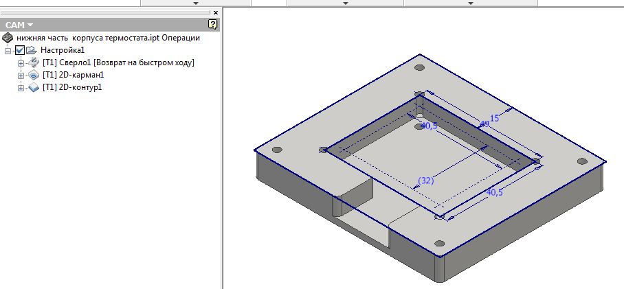

вырезал пробный корпус для терморегулятора .
1.JPG (4576 просмотров) <a class='original' href='./download/file.php?id=71308&mode=view' target=_blank>Загрузить оригинал (50.73 КБ)</a>
2.JPG (4576 просмотров) <a class='original' href='./download/file.php?id=71309&mode=view' target=_blank>Загрузить оригинал (43.46 КБ)</a>
3.JPG (4576 просмотров) <a class='original' href='./download/file.php?id=71310&mode=view' target=_blank>Загрузить оригинал (45.74 КБ)</a>
IMG_20160209_015429.jpg (4576 просмотров) <a class='original' href='./download/file.php?id=71304&mode=view' target=_blank>Загрузить оригинал (142.64 КБ)</a>
IMG_20160209_015505.jpg (4576 просмотров) <a class='original' href='./download/file.php?id=71305&mode=view' target=_blank>Загрузить оригинал (176.14 КБ)</a>
IMG_20160209_015515.jpg (4576 просмотров) <a class='original' href='./download/file.php?id=71306&mode=view' target=_blank>Загрузить оригинал (147.44 КБ)</a>
IMG_20160209_015645.jpg (4576 просмотров) <a class='original' href='./download/file.php?id=71307&mode=view' target=_blank>Загрузить оригинал (250.17 КБ)</a>
IMG_20160209_103041.jpg (4556 просмотров) <a class='original' href='./download/file.php?id=71311&mode=view' target=_blank>Загрузить оригинал (133.18 КБ)</a>
http://www.zavetrom.ru

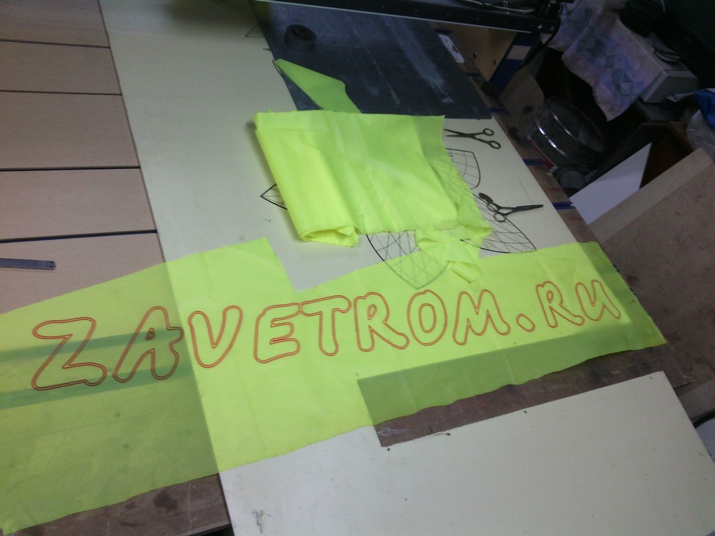

master_70
Сообщения: 1922
Репутация: 317
Откуда: Московская_обл
Сообщение master_70 »
вчера сделал пробничек очередной . если будет работать сделаю из пластика и АЛ.и на роликах .
это для рисования на станке чуть позже видео выложу что и как рисовал
IMG_20160229_235110.jpg (3952 просмотра) <a class='original' href='./download/file.php?id=73779&mode=view' target=_blank>Загрузить оригинал (127.84 КБ)</a>
IMG_20160229_235130.jpg (3952 просмотра) <a class='original' href='./download/file.php?id=73780&mode=view' target=_blank>Загрузить оригинал (111.14 КБ)</a>
IMG_20160229_235154.jpg (3952 просмотра) <a class='original' href='./download/file.php?id=73781&mode=view' target=_blank>Загрузить оригинал (121.29 КБ)</a>
IMG_20160229_235207.jpg (3952 просмотра) <a class='original' href='./download/file.php?id=73782&mode=view' target=_blank>Загрузить оригинал (180.59 КБ)</a>
https://www.youtube.com/watch?v=deWr8CFgnrQ
