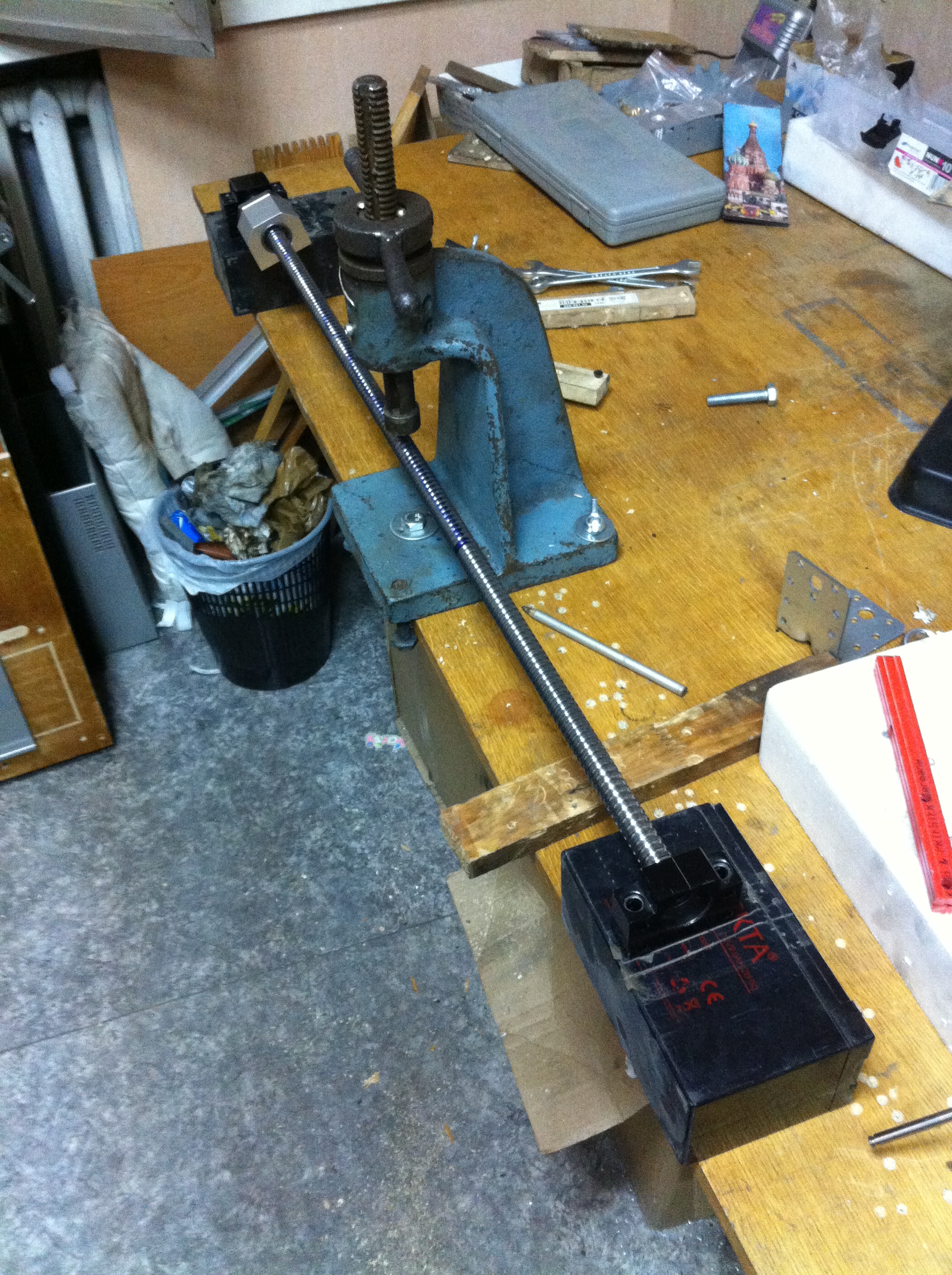

Обнаружил беду и огорчение когда подключил вторую ШВП оси Х.
С одним винтом все было очень даже ничего, закрепил вторую, и пошел расколбас по оси Y/
Слушал советы - "постучать киянкой" в итоге на киянке отпечаталась резьба от вита, а винт по прежнему кривой.
Винт заказывал у всем известного китайца.
Сообщения: 2893
Re: Выпрямить ШВП.
На второй минуте ровняют ШВП
https://www.youtube.com/watch?v=dzIsR4M ... =1&list=WL
Я ровнял ногой на полу на двух брусках. Находил индикатором точку. Клеил кусок изоленты, чтобы не сбилась метка и вперед. При определенной сноровке, если нет плиты, призм и рычага и этот способ катит.
Возможно и криворукая проточка концов. Увы не выровнять.
Завод ровняет гидравликой аж концы задираются до неба. А киянкой бестолку. Что в пружину бить.

Насчет выравнивания могу поделиться опытом
Пробовал,как описано выше(ногами),но сложно контролировать и можно в другую сторону выгнуть :hehehe: т.е. перестараться.
На барохолке попался вот такой пресс.
На фото нет индикаторной стойки.У меня магнитная и гибкая,лепил прямо на пресс.
Та часть ,что давит на винт латунная,но я еще кусок пластика или фанеры подкладывал. Можно примерно определить сколько надавить ,чтобы согнуть ,к примеру,на десятку.Перед этим клал винт на опорах на стол станка и катал индикатором и помечал горбы фламастером. Неровности стали меньше десятки.
А насчет отгибания валов....может люфты п подшипниках ? Тогда кривой винт будет "шатать" на величину люфта.
IMG_0805.JPG (4487 просмотров) <a class='original' href='./download/file.php?id=70042&mode=view' target=_blank>Загрузить оригинал (2.28 МБ)</a>

У меня был плавный изгиб ближе к центру и все это ощущалось на слух (по звуку работы шаговика) и не вызывало никаких других проблем ,потому как все остальное довольно жестко, но это приводит к быстрому износу гайки да и винта. Мой винт стоял у человека в гараже у стены длительное время и прогнулись под своим весом.
Линейные подшипники приходилось затягивать (у мня был вал на опорах и разрезные подшипники с болтиком для затягивания подшипника).
Если проточка,то не знаю что советовать (я не профи,просто есть опыт небольшой). Старики рассказывали как ровняли винты на токарниках выгибая чем нибудь типа латуни, вставленным вместо резца.
