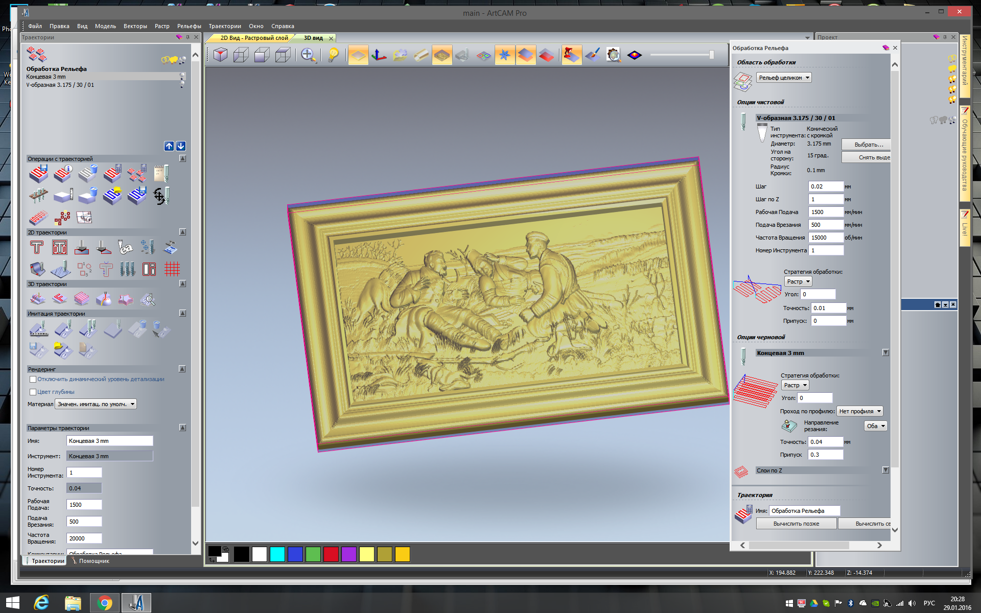

В общем станок черновую обработку сделал, а чистовую мач не осиливыет загрузить. Файл получился с g-кодом аж в 173мб! Может кто глянуть artcam'овский файл, что опять не так наделал? Вроде и припуск маленький поставил и для чистовой заглубление сделал равный припуску, что бы за один проход все сделала, а не выходит каменный цветок. Арткам у меня 2011-й:

Patriot писал(а):В общем станок черновую обработку сделал, а чистовую мач не осиливыет загрузить. Файл получился с g-кодом аж в 173мб! Может кто глянуть artcam'овский файл, что опять не так наделал? Вроде и припуск маленький поставил и для чистовой заглубление сделал равный припуску, что бы за один проход все сделала, а не выходит каменный цветок. Арткам у меня 2011-й:
Лучше дай файл, который надо вырезать и укажи габаритные размеры. Я тебе сделаю УП. Сам посмотришь их. Нужно еще максимальная скорость по всем осям и какими фрезами будешь обрабатывать. Ну и расположение своих осей.
P.S. Э батенька, да вы совсем все через ж... делаете.
Пишите для черновой обработки концевая 3мм, а вводите данные на свой единственный гравер. Да еще выбираете рельеф целиком. Так не пойдет. Вот скрин для черновой как надо. Внимательно сравните.
было:
Screenshot - 29.01.2016 , 20_25_11.png (6178 просмотров) <a class='original' href='./download/file.php?id=70148&sid=fbb6d5b829c06ed9c5f6967f6ad01801&mode=view' target=_blank>Загрузить оригинал (1.16 МБ)</a>
Screenshot - 29.01.2016 , 20_25_24.png (6178 просмотров) <a class='original' href='./download/file.php?id=70149&sid=fbb6d5b829c06ed9c5f6967f6ad01801&mode=view' target=_blank>Загрузить оригинал (1.16 МБ)</a>
стало:
Screenshot - 29.01.2016 , 20_34_07.png (6178 просмотров) <a class='original' href='./download/file.php?id=70152&sid=fbb6d5b829c06ed9c5f6967f6ad01801&mode=view' target=_blank>Загрузить оригинал (1.12 МБ)</a>
Screenshot - 29.01.2016 , 20_34_22.png (6178 просмотров) <a class='original' href='./download/file.php?id=70153&sid=fbb6d5b829c06ed9c5f6967f6ad01801&mode=view' target=_blank>Загрузить оригинал (1.4 МБ)</a>
после имитации черновой обработки:
Screenshot - 29.01.2016 , 20_35_37.png (6178 просмотров) <a class='original' href='./download/file.php?id=70154&sid=fbb6d5b829c06ed9c5f6967f6ad01801&mode=view' target=_blank>Загрузить оригинал (1.08 МБ)</a>
теперь чистовая: Так, как с гравером 0.1мм компютер вешается, то пример с морковкой 0.5мм
Screenshot - 29.01.2016 , 20_55_59.png (6178 просмотров) <a class='original' href='./download/file.php?id=70158&sid=fbb6d5b829c06ed9c5f6967f6ad01801&mode=view' target=_blank>Загрузить оригинал (836.51 КБ)</a>

Как же, черновая есть, она даже видна у тебя на скриншоте, подчеркнул синим цветом:
black.png (6170 просмотров) <a class='original' href='./download/file.php?id=70173&sid=fbb6d5b829c06ed9c5f6967f6ad01801&mode=view' target=_blank>Загрузить оригинал (535.3 КБ)</a>
А чистовая выше. Создается две УП. Черновую я сделал, все получилось как на панеле иммитации - лесенками. Тут проблем нет.
Проблема все в создании УП как раз для 0.1 гравера. Комп создает УП на 173Мб и мач просто вешается - не может переварить файл. Тут либо я какую-то точность задрал, что такой файл, либо надо как-то его дробить на куски и по очередно грузить. Сейчас в качестве экпериментов добился уменьшения файла, поставил параметр точности на 0.05, сгенерировался файл на 76Мб. Мач со скрипом прогрузил этот файл, но жутко стал тормозить (хотя память не забита, процессор только мачем на 50% нагружен). Сейчас запустил чистовую с этими параметрами. Посмотрим, что выпилит, но судя по скорости гравировки это будет не раньше чем утром, а то и обеда :-D
Основные вопросы у меня именно к тому, почему создается такой жирный файл, правильно ли это, как его правильно загружать в мач3, сколько надо для пано выставлять точность и прочее. Попробовал создать УП для конусной без черновой - там тоже получилось порядка 73Мб.
