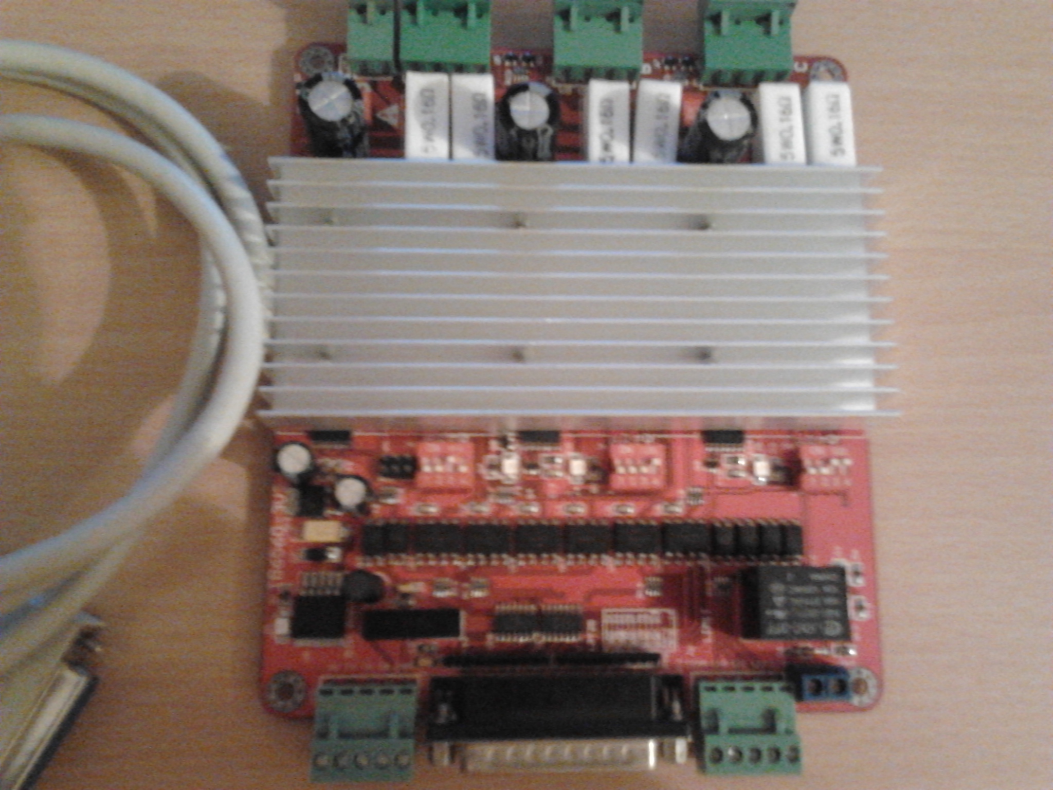

Приобрел китайский контроллер TB6560-3v2

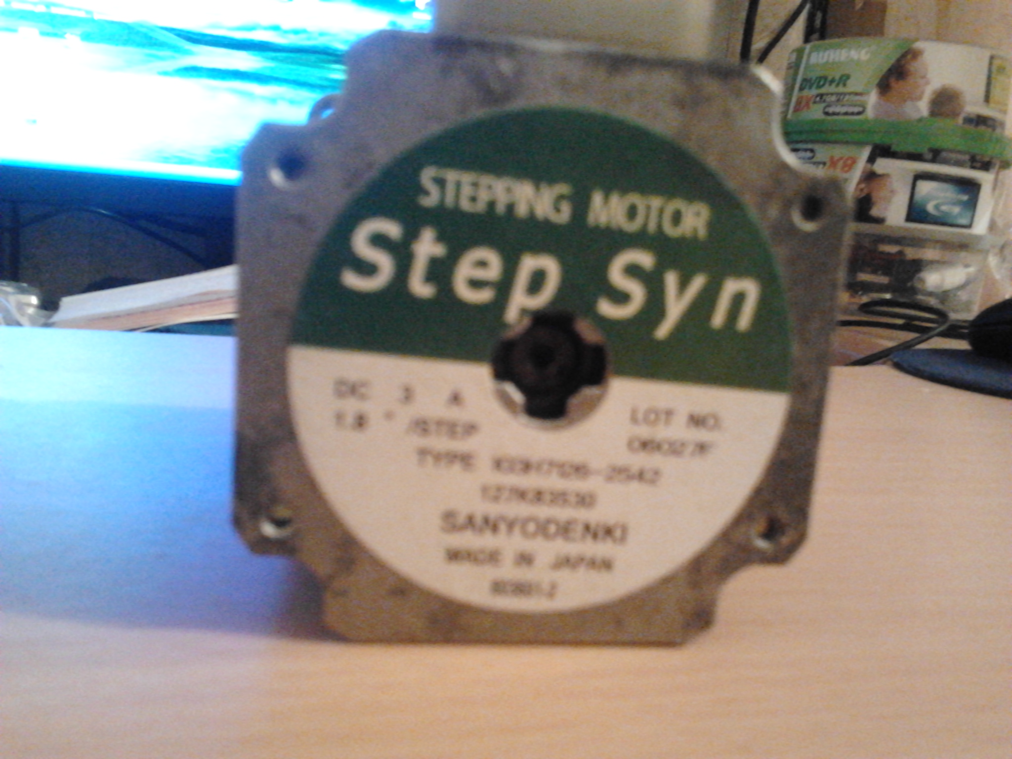

и 3 двигателя StepSyn DC 3 A 1.8 / STEP

В электроннике немного разбираюсь, нашел на одном из форумов описание контроллера на русском языке. Большая просьба, направьте в правильное русло, так как сжечь первый контроллер не очень хочется, новый долго ждать, да и по карману бьет.
А теперь вопросы :D
1) На контроллере на моторы 4 вывода. На моторе 6, они звонятся тестером на 2 катушки по 3 провода. Какой провод мне откидывать - средний или крайний или какие то закоротить? Или я вообще не те купил?
2) Питание на контроллер я должен подавать соответственно по мощности двигателей? Они длинной 75 мм значит 24 вольта? (где то вычитал, не помню уже, голова кругом)
на них написано что они по 3 А, значит 3 двигателя * 3 А = 9 А + 2А запас = 11 А ?
3) Могу ли я питание сделать от БП компьютерного, пока нет возможности купить нормальный. Переделку БП осилю по схемам с форума.

Koreez писал(а): Или я вообще не те купил?
ты плату г..о купил
Koreez писал(а):2) Питание на контроллер я должен подавать соответственно по мощности двигателей? Они длинной 75 мм значит 24 вольта? (где то вычитал, не помню уже, голова кругом)
питание подается от индуктивности двига. подавай 24в меньше вероятности что сгорит плата.
Koreez писал(а):3) Могу ли я питание сделать от БП компьютерного,
А трансформаторный БП сделать не проще?

aftaev писал(а):ты плату г..о купил
Причина? Горит? Проблемы с шагом? (На лучшее финансы не позволили)
aftaev писал(а):А трансформаторный БП сделать не проще?
В наличии есть только пока БП от компа. Транса помощнее нет. Так можно или нельзя?
Re: Добрый день мастера чпушники! Помогите новичку пожалуйст
Koreez писал(а):В наличии есть только пока БП от компа. Транса помощнее нет. Так можно или нельзя?
от компа БП это импульсник. Импульснки лучше чем трансформаторные. Можно лижбы он держал требуемые В и А

Koreez писал(а):1) На контроллере на моторы 4 вывода. На моторе 6, они звонятся тестером на 2 катушки по 3 провода. Какой провод мне откидывать - средний или крайний или какие то закоротить?

В принципе все зависит от желаемых параметров, можно подключить и по половине обмоток можно по целой.
В общем или второе или третье в верхнем ряду все остальное или не твой двигатель или у тебя так не выйдет.

Когда привезли двигатели, на них были зачищены - желтый, красный, синий, оранжевый. Белый и черный не были зачищены. Звонятся они так-
1 обмотка - Черный, желтый, красный
2 обмотка - Синий, оранжевый, белый
Можно по половине обмотки, можно по целой как я понял из Ваших слов. Но как мне быть с
Koreez писал(а):У меня на плате АР АМ ВР ВМ На двигателе А+ А- В+ В-
В принципе все равно. Если не правильно подключишь обмотку, то двигатель просто начнет вращаться в другую сторону.
Главное А к А и В к В.

Моторчики похоже униполярные. Без переделки только по пол-обмотки включать, иначе на месте жужжат.
Правильно выставить ток моторов.
Микросхемки ТВ6560 нежные - сила без 5В => взрыв. Напряжение питания не превышать. Рекомендуется защита от перенапряжения - если нет встроенной.
