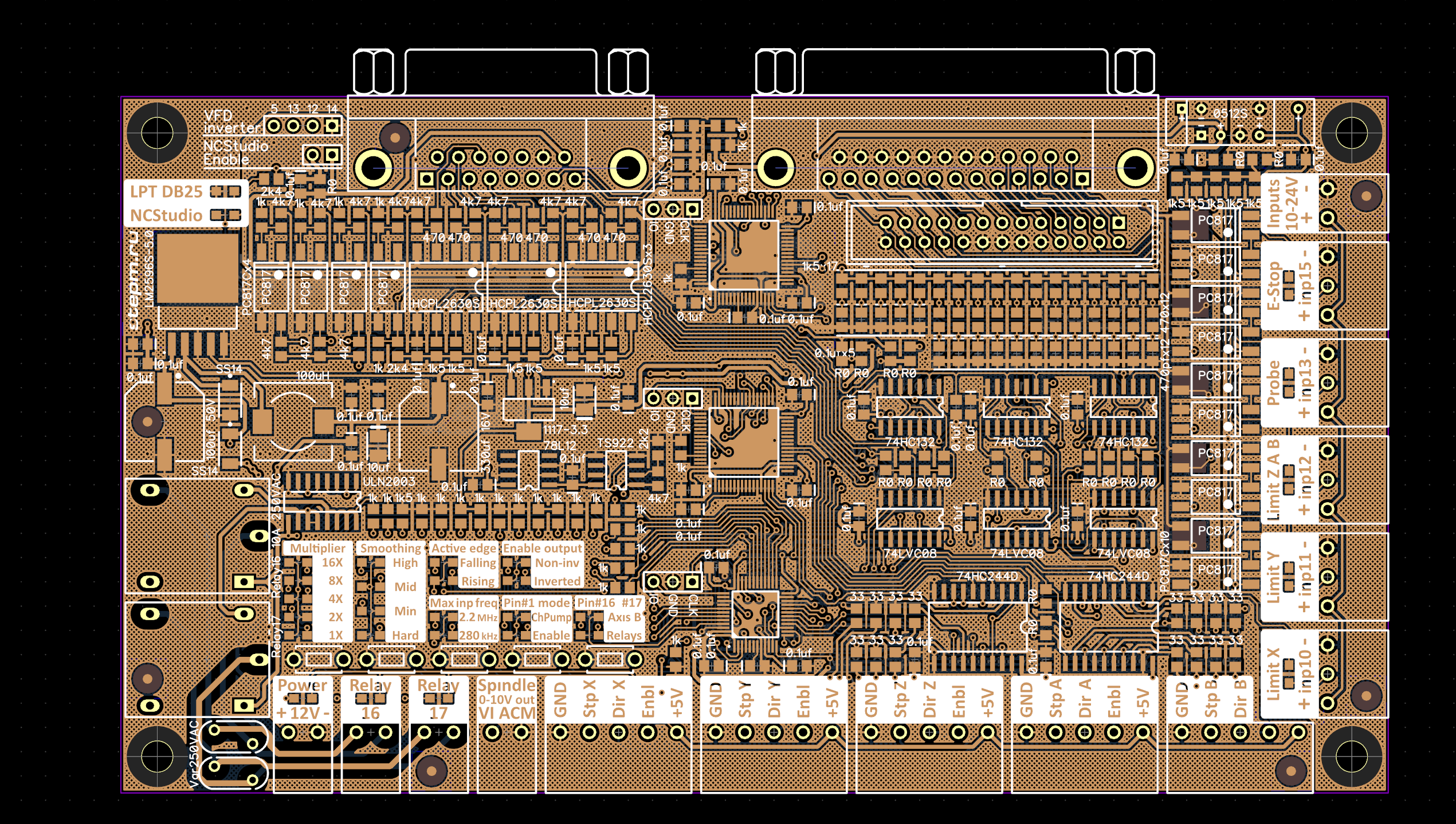

Простите, ребят, что не даю полной и удобной информации.
В каком-то плане это все сделано намеренно, чтобы снизить спрос, как бы странно это не выглядело.
Сейчас сижу паяю платы для покупателей, которые уже оплатили. Так получается, что не успеваю за спросом.
Документацию писать начал, но возникли сложности. Нужно красивые картинки про подключение, нужно внятно структурировать информацию, ничего не забыть. А в новой плате столько хитростей напихал, что сам путаюсь, как это все правильнее использовать.
Получил детали для smd раскладчика. Не знаю, за что хвататься - платы в первую очередь собирать, или раскладчик быстрее делать, или дочке больше времени уделить. Одновременно - не получается (очень сложно потом искать smd детальки в коробке с игрушками).
2016-01-26 15-23-12.JPG (2715 просмотров) <a class='original' href='./download/file.php?id=69876&mode=view' target=_blank>Загрузить оригинал (1.22 МБ)</a>
2016-01-24 02-07-47.JPG (2715 просмотров) <a class='original' href='./download/file.php?id=69872&mode=view' target=_blank>Загрузить оригинал (1.12 МБ)</a>
2016-01-24 02-12-47.JPG (2715 просмотров) <a class='original' href='./download/file.php?id=69873&mode=view' target=_blank>Загрузить оригинал (1.1 МБ)</a>
2016-01-24 02-24-01.JPG (2715 просмотров) <a class='original' href='./download/file.php?id=69874&mode=view' target=_blank>Загрузить оригинал (969.33 КБ)</a>
2016-01-24 14-43-59.JPG (2715 просмотров) <a class='original' href='./download/file.php?id=69875&mode=view' target=_blank>Загрузить оригинал (995.94 КБ)</a>
2016-01-26 15-24-45.JPG (2715 просмотров) <a class='original' href='./download/file.php?id=69877&mode=view' target=_blank>Загрузить оригинал (1.49 МБ)</a>
2016-01-26 15-25-17.JPG (2715 просмотров) <a class='original' href='./download/file.php?id=69878&mode=view' target=_blank>Загрузить оригинал (1.1 МБ)</a>
2016-01-26 15-25-21.JPG (2715 просмотров) <a class='original' href='./download/file.php?id=69879&mode=view' target=_blank>Загрузить оригинал (1.1 МБ)</a>
Плату переработал, новая версия уже изготовлена и движется из Китая в мою сторону.
По функционалу близка к текущей белой, но убрал опторазвязку от LPT (вместо нее подтяжка к +5 В, RC фильтр и триггеры Шмитта) и немного упростил выбор входа NCStudio / LPT (без отключения кабелей).
